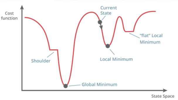

可以用一个简单的卷积神经网络(CNN)来说明层归一化在图像处理中的作用。如果是无层归一化的网络的情况下,每一层的输入可能具有不同的分布,这样再做梯度传递及下降过程中,就会因为不同的分布导致每层更新的模型权值差别较大,此时,模型就会发散。这就是我们经常碰到的梯度爆炸。另外一方面,当网络较深时,梯度需要通过多个层传播反馈结果回到网络的较早层。在无层归一化时,梯度可能会逐渐变小,最终变得非常接近于零,导致网络无法持续性学习找到全局最优,而是在某一时刻就在局部最优处便停止反向传播到输入层。这种情况下,层归一化可以确保每一层的激活值保持在一个合适的范围内,避免梯度过小。
实际上你可以看成梯度下降过程就是寻找下降函数与真值不断缩小误差的点,最简单的方式就是两者需要通过做差找到差值最小的梯度点就是需要找的局部优化点,然后如果没有经过层归一化,前后两层神经网络做差都不在一个维度上,类似于一个在以不同的两种单位做差,比如一个是平方米,一个是公顷,两种不在同一个单位层级,仅仅对数值做差。那结果肯定不真实。而层归一化则是可以看作在对这两个做差的数据做单位统一,这样做差结果当然就更真实了。

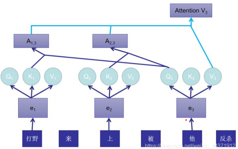

当然,编码器处理过程并不是直接编码这些原始特征语义信息。首先,编码过程只存储指向对应语义识别模型的“指针”信息。这里说指针是借用了C语言的说法,实际上transformer里面叫K(键)V(值)Q(查询)矩阵。编码器中生成的向量看作是K(键)、V(值)、Q(查询)这三种类型的表示。在自注意力机制中,每个位置的表示都会被用作K、V、Q三种类型的输入,用于计算与其他位置的注意力权重。这种机制允许模型根据序列中不同位置的表示来动态地计算注意力权重,从而更好地理解序列中不同位置之间的关系。
如上这类编码器的表示形式对很多人看起来比较晦涩难懂。这里我们仍旧列举指针的例子来说明就好了。
在Transformer并不完全是在单个函数内部的概念,而是类比为函数调用中的嵌套函数的关系,对于当前输入序列需要的编码权值调用哪个嵌套函数,则是由具体嵌套函数与当前输入函数的关联度来确定的,这也就是另一个注意力机制的表示。但是,仍然查询(Q)、键(K)和值(V)可以参考函数的概念加以理解,且以函数做类比来可以参考做出如下解释。

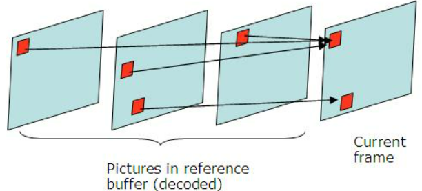

1)查询(Q):可以看作是函数中的输入变量,它代表了当前位置或当前处理的内容。查询向量用于确定当前位置要关注的其他位置或信息。比如当前需要识别智驾系统感知中前方的形式车辆,那么查询向量就是从当前视频帧中指向其他视频帧中对应到该车辆的索引向量。视频编码和transformer都涉及了对序列数据中的相关性和相似性的分析,以便更有效地进行数据处理和编码。与视频编码不同的地方在于,视频编码是需要对第一幅图(我们称之为关键帧intra-frame)的完整语义信息进行编码存储,而在Transformer中,存储第一个intra-frame也是一个将这个关键帧进行更加完整的特征提取后存储到一个特定编码器中。所以,transformer的首帧也是存储的特征向量(如汽车的颜色、形状、纹理等)而非直接的语义(如汽车这一属性信息)。
2)键(K):可以类比为函数中的指针信息,也可以看作是引用的其他函数头,用于表示序列中各个位置的语义信息。它用于与查询向量进行比较,以确定与当前位置最相关的其他位置。
基于上图所示,加入键K向量,则类似于图中的黑色箭头,该箭头可以用于对当前帧Current frame输入的红色方块指向本序列(即自注意力机制)中的其他帧对应到这个感兴趣红色方块的具体位置。这样,就可以很好的追踪到这个感兴趣红色方块在其余每一帧中的具体位置信息了。
3)值(V):可以看作是引用的其他函数的具体计算结果,用于生成当前位置的输出的具体结果返回值。值向量包含了序列中各个位置的具体信息或特征。值向量根据注意力权重与查询向量的加权和来生成当前位置的输出。
基于上图中所示的情况,如果加入值(V)向量组合后,每个索引键K都可以在对应的帧中找到感兴趣的红色方块,且访问到对应每个视频帧红色方块中的具体特征信息。比如该位置的特征信息包括具体的颜色、形状、纹理等。最后,在通过对这些所有特征信息进行加权组合后与模型库进行比对,红色的方块便有了语义,比如车辆、行人等语义信息了。

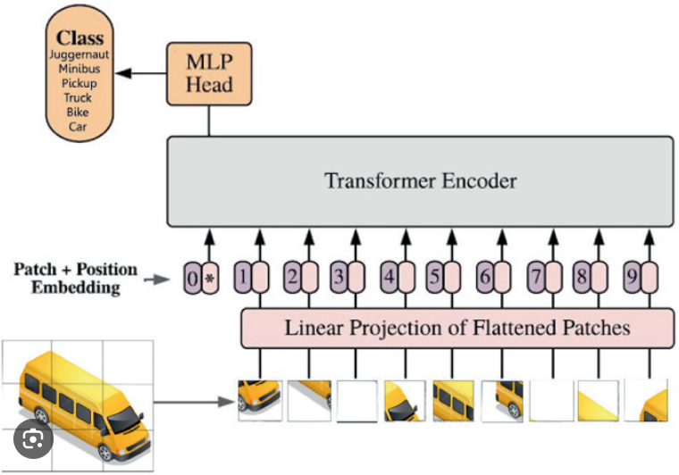

之前有了解一些关于transformer中的编码器和解码器中比较抽象的描述,很多同学也并未完全理解。这里我们就直接以自动驾驶系统中对行驶车辆的图像视频处理举例说明编码器的处理原理,就会一清二楚了。
当处理图像中行驶车辆的特征信息时,可以使用编码器将图像中的特征转换为一系列表示,以便后续任务(如车辆检测、车辆分类等)能够更好地理解和处理这些信息。
Step1:输入图像:假设我们有一幅道路场景的图像,其中包含一辆行驶中的汽车。
Step2:特征提取:首先,我们可以使用卷积神经网络(CNN)等方法从图像中提取特征。这些特征可以包括车辆自身部件(如车轮、车窗等)的形状、颜色、纹理等信息。
Step3:位置编码:对于每个提取到的特征(比如这里的车轮特征信息),我们可以为其分配一个位置编码,以表示特征在图像中的位置信息。车轮这一明显的特征可以帮助模型理解车辆在图像中的具体位置。
Step4:特征表示:对于每个位置的特征,我们可以使用自注意力机制等方法,将其与其他位置的特征进行关联。这有助于捕捉图像中不同位置之间的语义关系。
具体来说,在车辆识别的例子中,捕捉图像中不同位置之间的语义关系可以包括以下几个方面。
局部特征关联:模型能够理解图像中不同部分之间的局部特征关联,例如车辆的车轮与车身之间的关系,车头与车尾之间的关系等。
全局语境:模型能够利用整个图像的语境信息,而不仅仅是局部信息。例如,模型能够理解车辆通常出现在道路上的情境,从而更好地识别图像中的车辆。
Step5:重要性关联:模型能够确定图像中不同部分的重要性,并据此调整特征表示。例如,车辆的车身可能比车轮更重要,因此模型可能会更加关注车身的特征。对应到车辆这一属性上的车身形状这一特征本身给模型识别带来的认知度肯定大于车轮,因此,车身关联度权重值将被赋值较大值。
Step6:编码处理:最后,对经过位置编码和向量表示的特征进行编码处理,生成一系列具有上下文信息的表示。上下文信息指的是图像中一个像素或一个区域的周围像素或区域的信息,这些周围像素或区域的信息可以帮助理解当前像素或区域的语义和特征。比如,这个例子中,空间上下文信息,可以提供关于图像中对象形状、轮廓和边缘的信息。语境上下文信息表示图像中是否存在其他车辆或道路标志等。领域上下文知识涉及关于车辆外观、形状和颜色的常识。结合以上各种包含的特征自身信息及关联上下文信息所映射的K、Q、V信息进行加权编码,就可以完整的勾勒出Transformer编码器结果,并通过前向传播输出给解码器。

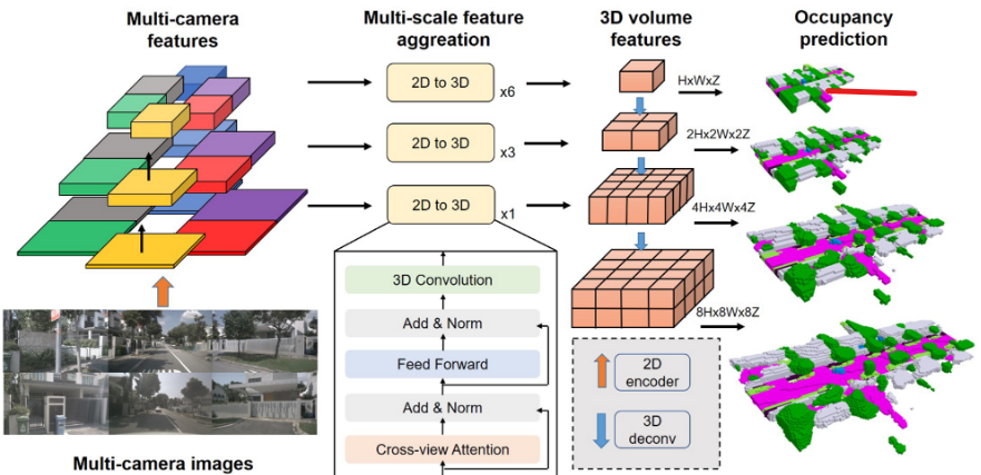

8、占据网络这种方式到底如何工作,它与传统freespace的检测有哪些区别?
与传统的自由空间检测相比,占据网格检测在处理复杂环境时可能具有更好的性能。传统的自由空间检测free space通常基于几何或运动模型,因此,需要首先对需要划分场景中的各种目标进行分类及位置信息等检测。而占据网络实际是基于神经网络进行空间划分的,神经网络还可以从大量数据中学习。因此,占据网络实际上可以更好地处理不规则形状和复杂的背景环境,使得其在各种场景下的适应性更强。
还是老规矩,举例说明。
假设输入为智驾系统检测到的一幅视频图像,通常情况下,占据网络会将传感器数据(比如激光雷达或者摄像头采集到的图像)处理成分割完的图像块(传统CNN)或者是特征向量(可以是transformer)的形式输入到神经网络中进行处理。实际上,占据网络输入到神经网络中的输入端数量是不是由分割的图像子块数量来决定的。神经网络会学习如何从这些图像块或者特征向量中提取特征,并对每个位置进行分类,判断该位置是否被障碍物占据。这里的位置分类可以看成是对输入图像块或特征向量进行像素级别的分类,即对每个像素点进行分类,以确定其是否属于障碍物。
通常情况下,在占据网络中,对每个位置的判断标准通常是二元的,即该位置是被占据(occupied)还是未被占据(free)。这种判断通常是根据传感器数据和场景特征来进行的,这与传统free space的检测方案中依据具体的物体类别来进行判别简化了不少。
此外,如果是参照GPU处理的方式,每个GPU上可以跑一个神经网络来专门处理占据网络的检测。且对于单个摄像头输入的视频序列,GPU处理占据网络的方式取决于具体的实现和需求。通常情况下,每个GPU会逐帧处理视频序列,将每一帧作为输入,并输出相应的预测结果。这里如果智驾系统有11个摄像头,那么理论上至少需要11个GPU单元就可以完成处理了。
