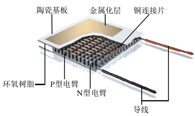

热电冷却器 (TEC) 是一种基于半导体材料的电子元件,广泛应用于精密温度控制应用。它依靠珀尔帖效应,当电流通过由不同半导体材料制成的接头时,热量从一侧传递到另一侧。冷端吸收热量,热端释放热量。该过程的优点是可逆性:通过反转电流,冷端和热端的功能可以互换,既可用于冷却,也可用于加热。

热电冷却系统:热电冷却器的核心是半导体材料,不需要气态冷却剂。当电流通过热电模块时,热量会从冷端移动到热端,冷端温度会下降,热端温度会升高。热电冷却器结构简单、体积小、没有机械部件,适合用于需要高精度和紧凑设计的应用。这种简单而高效的设计减少了传统制冷系统所需的维护和调节。
