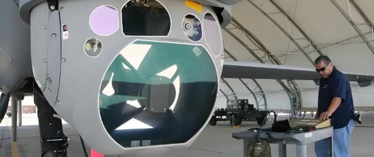

低温环境下,密封窗表面结霜或起雾会显著降低光学透射率,导致成像模糊、信号衰减甚至设备失效。例如,航空相机在高空低温环境中,玻璃内外温差易形成霜雾,直接影响对地观测图像质量。此外,光电设备窗口结霜会引发光线漫反射,在探测器表面形成弥散斑,严重削弱光学系统性能。

1、空气对流加热除霜
原理:通过风机产生气流,经多层加热装置(如四层铝合金热筒)升温后,利用变截面管道和90°转接管优化气流分布,使热空气覆盖多角度拼接的窗口玻璃表面,实现均匀除霜。
优势:适用于分段拼装式光学窗口(如航空相机的宽视场设计),避免电加热占用空间大的问题,且可通过对称布局两套装置增强覆盖效果。
案例:某航空相机装置中,采用错位排列的出风口(间隔24mm,直径3mm,30°倾角),确保每片玻璃表面温度均衡。

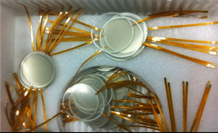

2、电加热透明导电膜
原理:在光学窗口表面镀制铟锡氧化物(ITO)透明导电薄膜,结合带状电极和温控开关,通过电阻加热实现自动控温(如25℃阈值)。
优势:透光率>92%,热功率约10W,既能防止冻存管样品升温,又可高效除霜。
应用:适用于低温接触式场景(如冻存管扫描设备),通过柔性电极设计减少热集中。

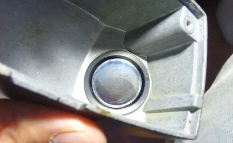

高强度材料选择:采用蓝宝石(断裂应力300-1000MPa)或宽谱段ZnS(断裂应力70MPa)作为窗口基材,兼顾透光性与机械强度。
厚度设计:根据压差(ΔP)和安全系数(fS=4)计算最小厚度。例如,140mm直径蓝宝石窗口在10atm压差下,机械固定需厚度≥7.04mm,柔性固定需≥9.08mm。
