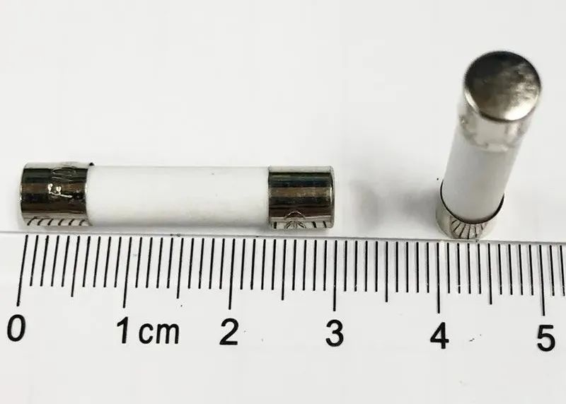

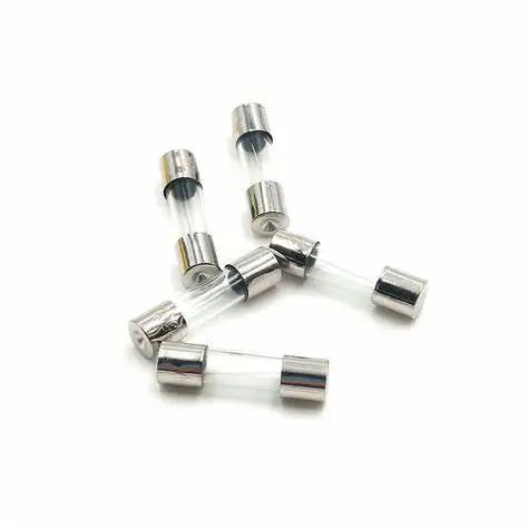

玻璃管保险丝:适用于≤500V交流电路
陶瓷熔断器:耐冲击电流达10kA(如Bussmann ABC系列)

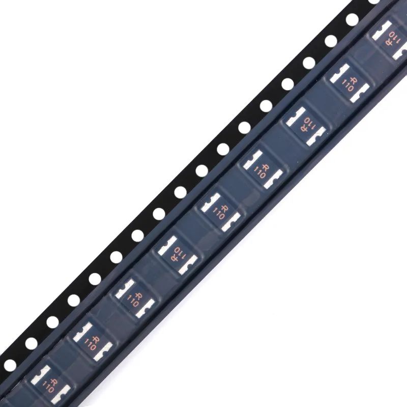

1. 工作原理
基于高分子聚合物的结晶态转变:常温时导电粒子形成通路;异常升温导致晶格膨胀,导电网络断裂。
2. 器件参数
动作时间:毫秒级(1A器件在2倍过流时典型值)
维持电流:0.1-10A(如泰科电子RUEF系列)

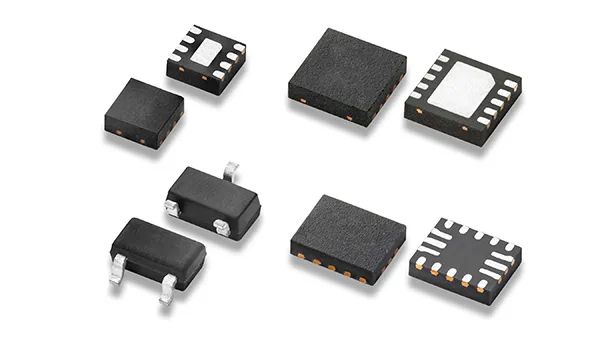

电子保险丝(eFuse)是一种专为热插拔应用设计的保护器件,采用热优化封装并集成传输晶体管。eFuse集多种保护功能于一身,包括过压保护、浪涌电流控制、输出过载保护以及器件过温保护。这一集成设计不仅提升了系统的可靠性,还显著减小了解决方案的尺寸。此外,这些功能可根据不同应用需求轻松定制,通常仅需少量外部元件即可实现。
1. 关键技术指标
响应时间:<10μs(TI TPS2595系列)
导通电阻:2mΩ(Infineon PROFET系列)
