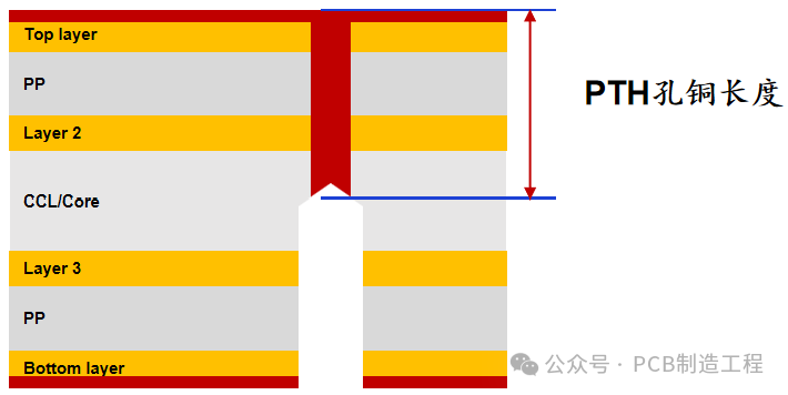

背钻是指在PCB板制造过程中,对已经完成镀铜的通孔进行二次钻孔,去除不需要电气连接的部分,只保留有效互连区域。
传统的电镀通孔PTH会贯穿整个PCB板,而背钻则有选择地移除多余部分,将PTH变为”部分通孔”。
背钻通过精确移除电镀通孔PTH中不需要的孔铜部分,减少了PTH孔孔铜部分长度,从而减少信号传输过程中的反射、散射、延迟、谐振等问题,提高信号完整性,确保高速电子设备的性能和可靠性。

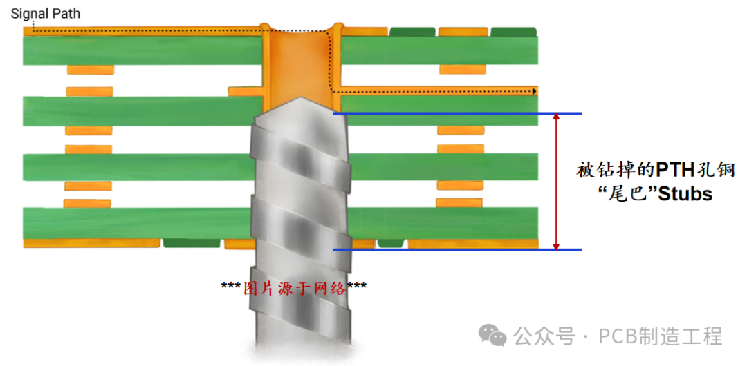

那为什么减少通孔PTH的孔铜长度就可以提升信号完整性呢?那就不得不介绍下背钻改善信号完整性的原理了。
众所周知,导通孔可以实现不同层别之间的导通,但是高速信号在不同层别间传输的过程中会遇到一个问题,那就是导通孔内部的部分电镀铜会成为信号传输的“尾巴”(Stubs),而这些Stubs会对信号传输产生不利的影响,进而影响信号的质量。
所以,为了获得更好的信号完整性,我们使用背钻钻掉部分孔壁的电镀铜来减少这些孔内Stubs的长度,从而降低或消除孔壁Stubs带来的负面影响,进而改善信号质量。
事实上,Stubs的长度越短,对信号完整性的影响就越小,信号传输质量也就越高。

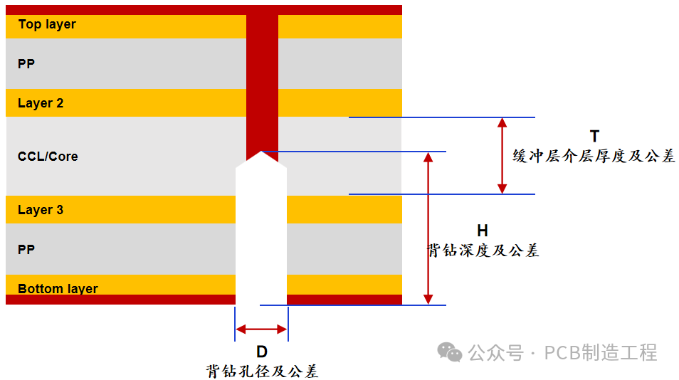

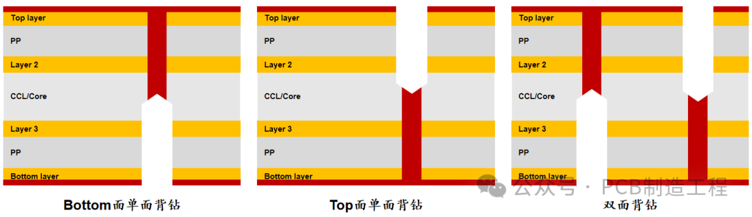

背钻孔径大于电镀通孔孔径,常见设计是从背面Bottom进行钻孔,但背钻并不限于此,而是包含如下类别:
  • 单面背钻:要么从Top面背钻,要么从Bottom面背钻
  • 双面背钻:既存在Top面背钻,又有Bottom面背钻设计。
对于PCB制造行业来说,我们没必要很了解背钻如何改善信号的完整性,但我们一定要清楚如下几点,并基于客户要求评估板厂能力是否可以满足客户要求:
  • 背钻孔径及公差(客户要求 vs 板厂能力)
  • 背钻深度及公差(客户要求 vs 板厂能力),常见深度公差:+/-0.05mm
  • 缓冲层之介层厚度及公差(客户要求 vs 板厂能力)
  • 举例:
4层PCB板,背钻要钻透第三层,而不能钻到第二层,所以第二层和第三层之间的介层厚度需要满足一定的厚度要求。

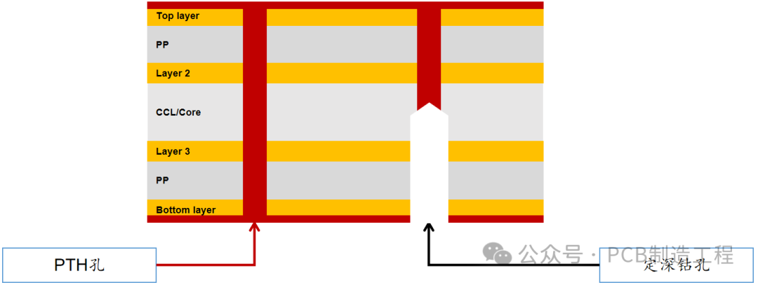

2.其他定深钻孔
定深钻孔除了改善信号的背钻back drilling之外,还有为了降低某些零件高度而采取的定深钻孔。
如下图所示,此类定深钻孔多为非电镀孔设计。
注意要点:
  • 定深深度及公差(客户要求 vs 板厂能力)
    通常情况下,此类定深孔位置各层为无铜设计,无需考虑缓冲层介层厚度。
  • ***在客户没有定义作业方式情况下,如捞型机台能力满足客户定深孔规格要求,使用捞型机台进行定深捞/盲捞作业也是可以的***

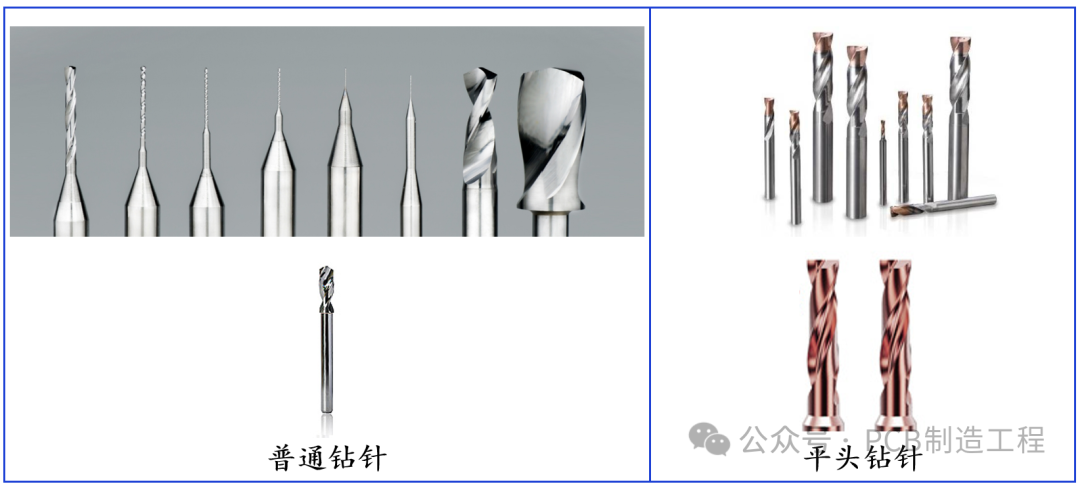

3.定深钻孔钻针
定深钻孔是使用普通钻针,还是使用平头钻针取决于客户工艺要求。
