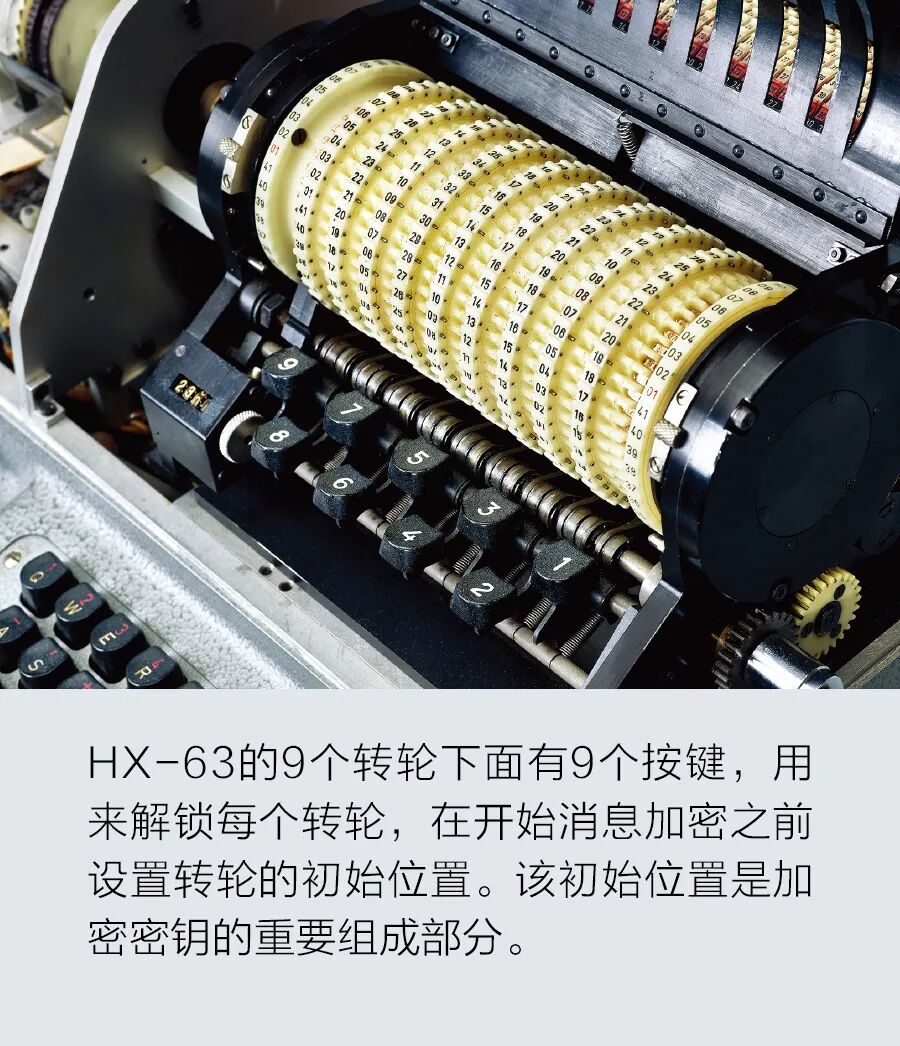

我小心翼翼地取出这台16公斤重的机器。它的右侧有一个手摇柄,机器可以在没有电源的条件下操作。当我小心地转动手摇柄,在机械键盘上打字时,9个转轮开始向前移动,凸纹印刷轮轻轻地敲击着纸带。我当场决定尽我所能找到一台我能修复的HX-63。

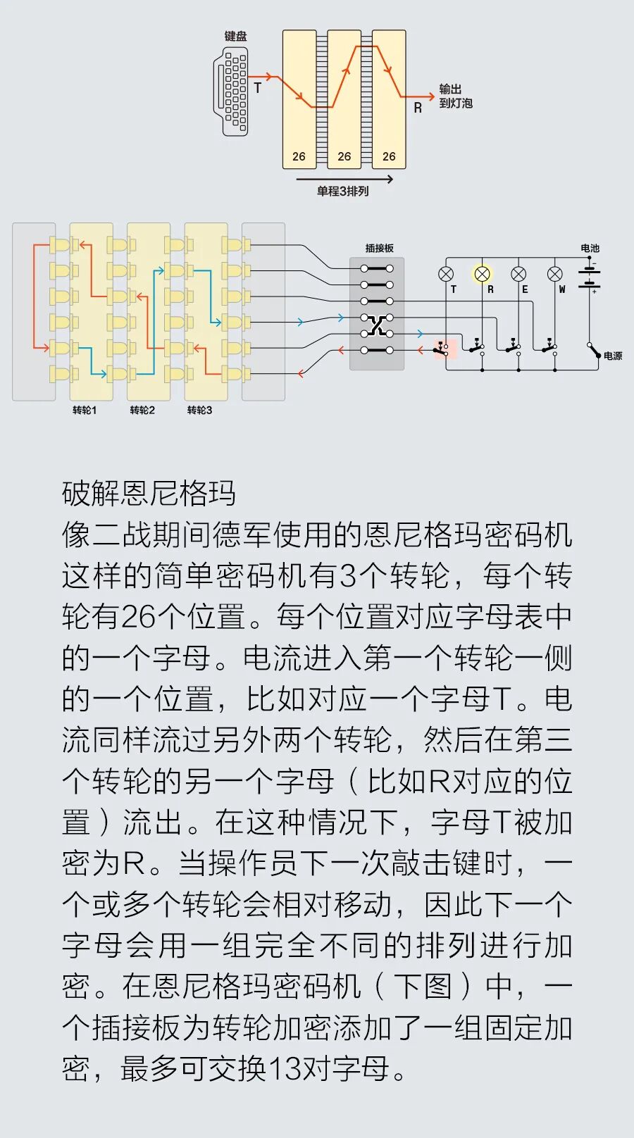

要了解转轮密码机的工作原理,我们首先需要回顾一下密码学的基本目标:用其他字母替换消息(称为“明文”)中的每个字母,以生成一条不可读的消息(称为“密文”)。每次都进行相同的替换是不够的,例如,用Q替换每一个F,用H替换每一个K。这种单码替代密码很容易被破解。
转轮密码机机通过转轮来解决这个问题。转轮密码机有一个圆盘,其直径大约与冰球相当,但更薄。在圆盘的两侧,沿边缘均匀分布着26个金属触点,每个触点对应一个英文字母。圆盘内部的导线连接圆盘一侧和另一侧的触点。圆盘电连接一个类似打字机的键盘。当用户按下键盘的一个键,比如W时,电流会流向转轮一侧W的位置。然后经转轮中的一根导线,从另一个位置流出,比如L。但是这次敲击后,转轮会旋转一个或多个位置。因此,当下次用户敲击W键时,该字母将被加密成其他字母,而不是L。
虽然这比简单的置换更具挑战性,但对于训练有素的密码分析员来说,破解这样一台简单的单转轮密码机简直是小菜一碟。所以转轮密码机使用多个转轮。例如,恩尼格玛有三转轮版,也有四转轮版。在操作中,每个转轮的移动间隔都与其他转轮不同:敲击一次按键可以移动一个或两个转轮,或者全部转轮。操作员为了进一步提高加密方案的复杂性,可选择在密码机中插入不同的转轮、使用不同的转轮接线。军用恩尼格玛也有一个插接板,可以在键盘输入和输出指示灯处交换特定的两个字母。

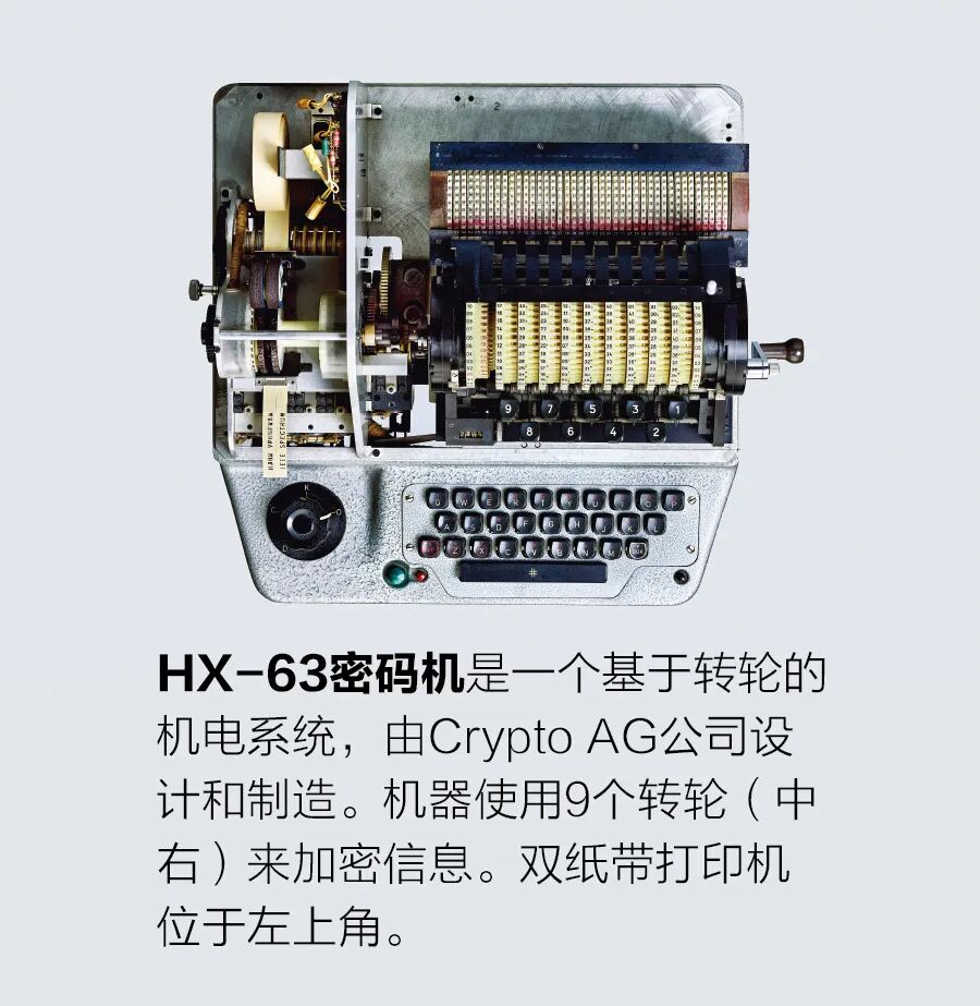

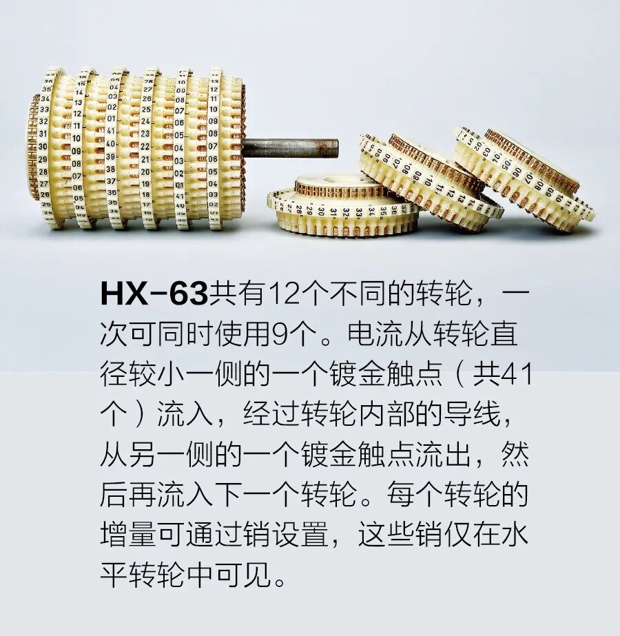

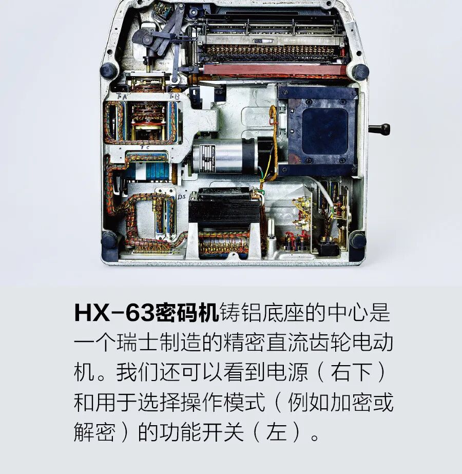

HX-63挑战了密码学的极限。首先,它有一组9个可拆卸的转轮。还有一个“修改器”——一个由41个旋转开关组成的阵列,每个开关都有41个位置,就像恩尼格玛上的插接板一样,进一步增加密码的复杂性。我拿到的机器有一个铸铝底座、一个电源、一个电机驱动器、一个机械键盘和一台用于显示输入文本和加密或解密文本的纸带打印机。底座上的功能控制开关可切换4种模式:关机、“清除”(测试)、加密和解密。
在加密模式下,操作员键入明文,加密的消息会在纸带上打印出来。根据转轮组和修改器的多种排列,每个键盘输入的明文字母都会被加密,生成密文字母。在解密模式下,这个过程是相反的。用户输入加密消息,原始消息和解密消息会在纸带上逐字打印出来。
要开始加密消息,我们需要(从12个转轮中)选择9个转轮,然后设置转轮销,确定转轮相对于其他转轮的步进运动。接下来,按照从右向左的特定顺序将转轮放置在机器中,并将每个转轮放置在特定的起始位置。最后,将41个修改器开关中的每一个都设置为先前确定的位置。要解密消息,必须在接收方完全相同的机器中重新创建这些相同的转轮和设置,以及修改器。所有这些转轮和修改器的位置、接线和设置统称为“密钥”。
除了手摇柄外,HX-63还包括一块镍镉电池,以便在没有电源的情况下运行转轮电路和打印机。一个12伏的直流线性电源可为电机和打印机供电,并为电池充电。精密的12伏电机连续运转,通过减速齿轮和离合器驱动转轮和打印机轴。按下键盘的一个键松开一个机械止动块,齿轮驱动装置推动机器完成一个周期,转动轴,推动转轮并打印字符。

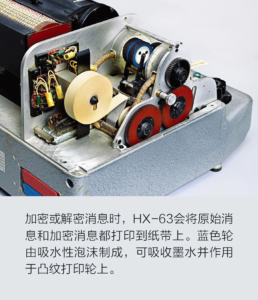

打印机有两个凸纹字母轮,敲击键盘就会发生旋转,并通过4个电磁阀和棘轮装置停在想要的字母处。根据转轮组和键盘的输出,机械轴编码器可感知字母打印轮的位置,并在想要的字母处停止旋转。每个字母轮都有自己的编码器。一个在纸带的左半部分打印输入内容;另一个在纸带的右半部分打印输出内容。一个字母轮停止后,凸轮会释放打印锤,在纸带上敲击凸纹字母。最后一步,电机推进纸带,这个周期完成,同时机器为下一个字母做好了准备。

我决定将HX-63分解成几个模块:先拆下转轮组,然后是打印机。底座包含键盘、电源和控件。打印机的内部有4个塑料“缓冲器”,用于缓冲和定位控制杆,使棘轮停在指定的字母处。这些缓冲器已经腐烂了。此外,给字母轮的油墨泡沫盘也烂了,胶粘碎片堵塞了字母轮。
我还有一些令人意外也很值得庆幸的发现。为了修复损坏的打印机零部件,我需要一根密实的橡胶管。我发现广泛使用的氯丁橡胶真空软管非常合适。我用钻床和一根铁棍作为芯轴,将软管切割成几段,每一段都是精确的10毫米。但打印机内部深处的空间,也就是放置塑料减震器的位置,被很多轴和控制杆挡住了,拆除和更换这些东西似乎非常危险。因此,我使用直角长嘴钳和牙科工具在机械下操作新减震器。经过数小时灵巧敏捷的“手术”后,我将减震器安装好了。
墨水轮用的是一种不常见的多孔泡沫。我测试了许多替代材料,最后确定用一种密实的蓝色泡沫圆筒。可惜它太光滑,闭孔的表面无法吸收墨水,所以我用粗糙的砂纸对表面进行打磨。
又做了几次修复之后,我只剩一个麻烦了:纸带卡纸。我装了一卷新的纸带,但没有注意到这卷纸带的芯稍小一点。纸带被撕扯得卡在了字母轮下,而且卡得很深,难以取出。我陷入困境,不过后来有一惊喜的发现。HX-63配有带锯齿边的不锈钢片,专门用于取出被卡住的纸带。我终于清除了卡纸,完成了修复工作。

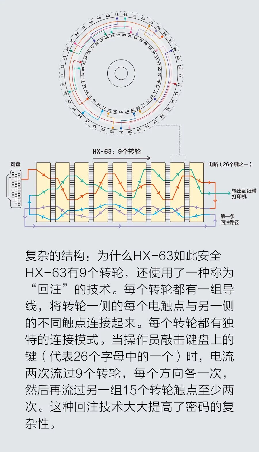

HX-63有如此高的安全性,原因之一是一种被称为“回注”(也称为“再入”)的技术,它使机器的安全性实现了指数级的提高。通常,加密字母表中的每个字母都在转轮上有一个位置。所以标准的英文转轮有26个位置。但HX-63转轮却有41个位置。这是因为除字母表中的字母外,回注还使用了额外的电路路径。在HX-63中,有15条额外的路径。
以下是HX-63的回注工作原理。在加密模式下,电流沿一个方向流过所有转轮,每个转轮都引入了一种独特的排列。在流过最后一个转轮后,电流通过同一个转轮再反向流经所有转轮。然而,当电流反向流经转轮时,它走的是一条不同的路线,即为此预留的15条额外电路路径。确切的路径不仅取决于转轮的接线,还取决于41个修改器的位置。因此,可能的电路配置总数是26!×15!,大约等于5.2×10381。而且9个转轮的每一条内部连接均有26!种不同的接线方式。此外,转轮的增量由41个机械销控制。综合起来,不同密钥的组合总数约为10600个。
