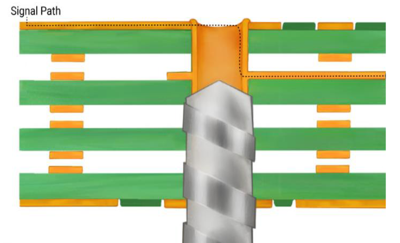

在 PCB(印刷电路板)制造的精密工艺中,背钻技术扮演着至关重要的角色。背钻的主要目的是去除电镀通孔中多余的材料,以实现对信号传输特性的精准控制,确保电路板在高速信号传输场景下的性能表现。然而,背钻过程中常出现多种品质问题,这些问题不仅影响背钻效果,还可能对整个电路板的性能和可靠性造成严重冲击。

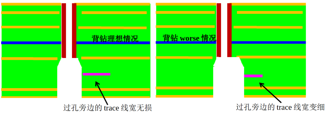

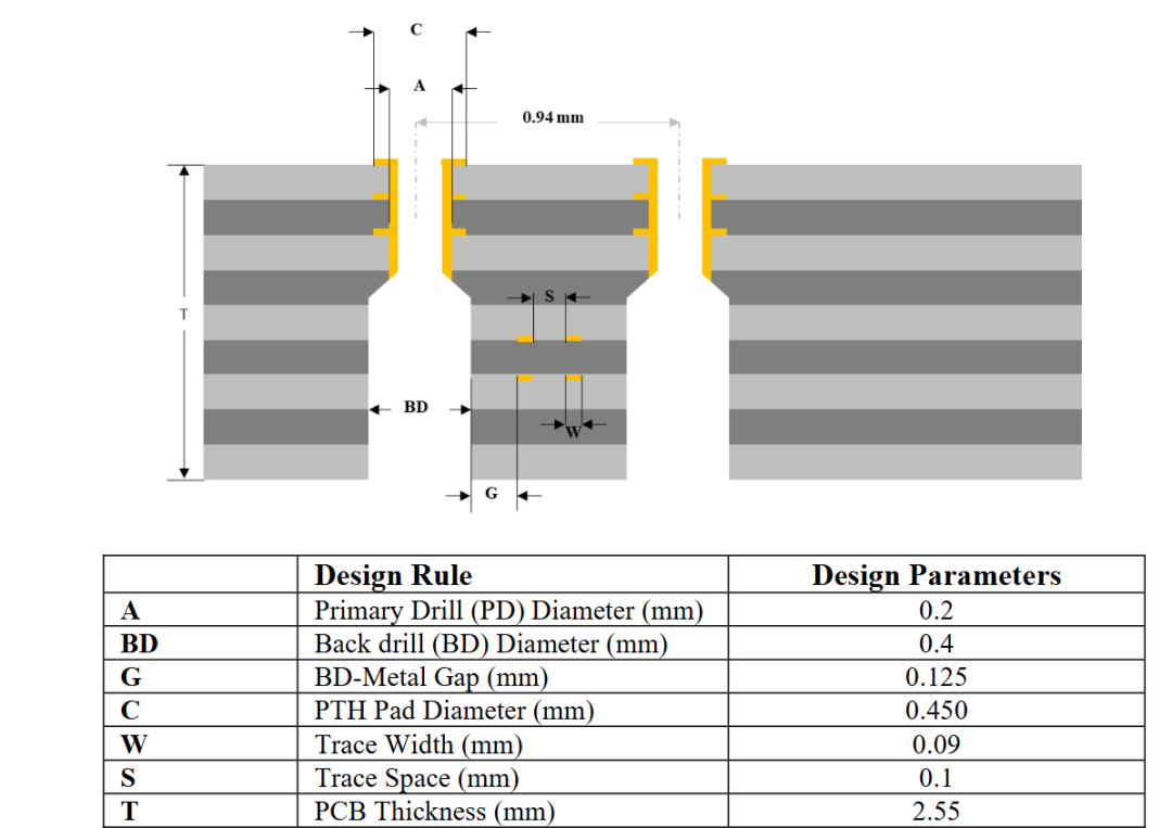

二、孔偏现象探究
孔偏是指背钻孔与设计位置存在偏差,孔的中心位置偏离了理论坐标位置,严重时甚至会导致背钻孔与目标通孔错位,背钻完全失去作用。设备精度是关键影响因素之一,背钻设备的机械精度不够高,例如主轴的垂直度存在偏差、XY 轴的移动精度不达标等,这些都会导致背钻头在加工过程中无法按照设定的精准位置进行作业,从而产生孔偏。定位不准确也是导致孔偏的重要原因,在进行背钻之前,若 PCB 板的安装出现误差,或者光学定位系统存在误差,都会使得背钻头无法对准目标通孔的准确位置。此外,钻头磨损同样不可忽视,钻头在频繁使用后磨损严重,钻头的直径变小或者钻头的中心线发生变化,这些变化都会在背钻过程中导致背钻孔的位置出现偏差。孔偏会降低背钻的精度,使得背钻孔无法有效地去除多余的材料,进而影响电路板的性能和可靠性,还可能在后续的组装和使用过程中造成短路、断路等严重故障,给电路板的质量带来极大的隐患。

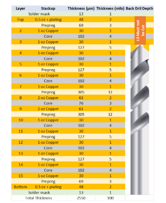

孔深异常表现为背钻后的孔深度与设计要求不符,孔深过浅或过深,无法达到去除多余材料的目的或者损坏其他层的线路。设备精度问题是一个关键因素,背钻设备的 Z 轴控制精度不够高,就无法精准地控制背钻头的下刀深度,从而导致孔深异常。加工参数设置错误也会引发孔深异常,比如背钻的深度参数设置错误、进给量和主轴转速等参数搭配不当,这些都会使背钻孔的实际深度偏离设计要求。此外,材料厚度不均匀或者在加工过程中 PCB 板发生变形,也会使得背钻头无法按照设计深度准确进行背钻操作。孔深异常会导致背钻孔无法有效地去除多余的材料,影响电路板的性能和信号传输质量;若孔过深,还可能误伤其他层的线路,造成电路板报废,给生产带来巨大的损失,严重影响电路板的生产良率和整体质量。
