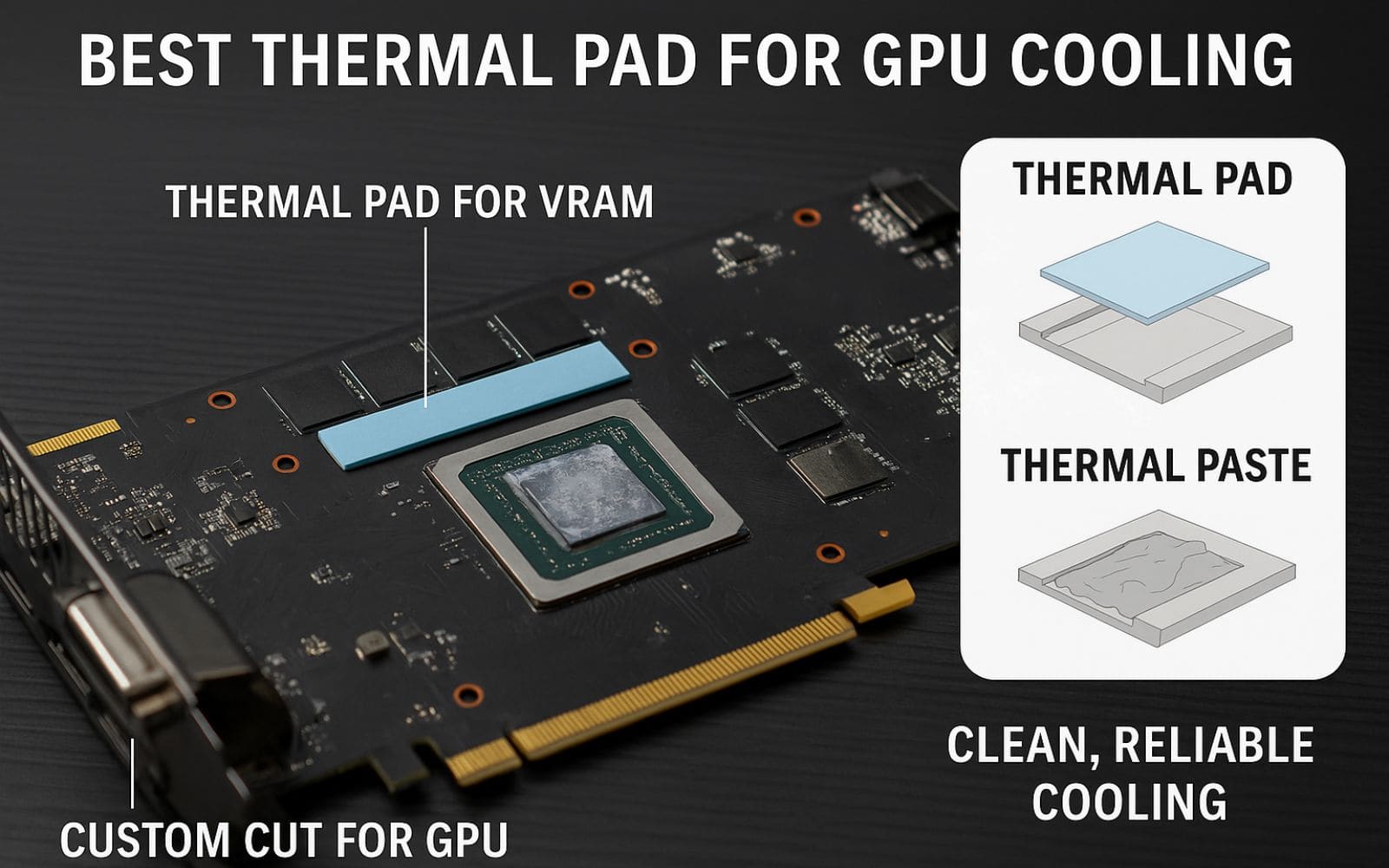

在存在多个高度不一致元件的场景中,比如 GPU 水冷安装或显卡导热垫更换时,导热垫片的厚度适应性就显得尤为重要 。Thermal Grizzly 的 Minus Pad High Compression 导热垫就是一个很好的例子,它具有动态调节能力,厚度可在 0.5mm 至 3.0mm 范围内自适应变化 。这种特性使它就像一个智能的变形金刚,能够同时适应不同高度的元件,确保各个接触点都能获得良好的热接触,让热量在不同高度的元件之间自由穿梭,有效提高了散热效果 。

在现代电子设备中,散热结构变得越来越复杂,经常会出现多个高度不一致的发热元件 。比如在显卡上,就集成了 GPU 芯片、显存和供电模块等多个不同高度的组件 。在这种情况下,高压缩比的导热垫就像是一个万能的适配器,能够通过不同的局部压缩率来适应这些高度差异,确保各个接触点都能获得良好的热接触 。
以 Thermal Grizzly 的 High Compression 导热垫为例,它就是专门为需要覆盖不同高度组件的场景而设计的 。当它被安装在显卡上时,面对 GPU 芯片、显存和供电模块的高度不一致,它能够根据各个组件的实际高度,在不同的区域产生不同程度的压缩变形 。在 GPU 芯片处,它可能会被压缩得更薄,以紧密贴合芯片表面;而在显存和供电模块处,它则会根据其高度进行适当的压缩,从而在整个显卡的散热界面上形成良好的热传递通道,让各个组件产生的热量都能快速传递出去,有效降低显卡的温度,提高其性能和稳定性 。

显卡与 GPU 散热:显卡与 GPU 在工作时,就像一个高速运转的发动机,会产生大量的热量,而且其内部组件高度不一致 。因此,对于显卡与 GPU 散热来说,导热垫片需要具备良好的适应性和高压缩比 。Thermal Grizzly 的 Minus Pad High Compression 导热垫就是专门为这种场景设计的,它具有极高的压缩性,能够像一个变形金刚一样,同时适应 GPU 核心、显存和供电模块的高度差异 。在硬度方面,通常要求较低(Shore OO 20 – 30),以便更好地贴合不规则表面;厚度要求为中等 – 厚(1 – 3mm),以填充不同组件之间的间隙;压缩比要求高(大于 30%),确保能够充分变形,实现良好的热接触 。
