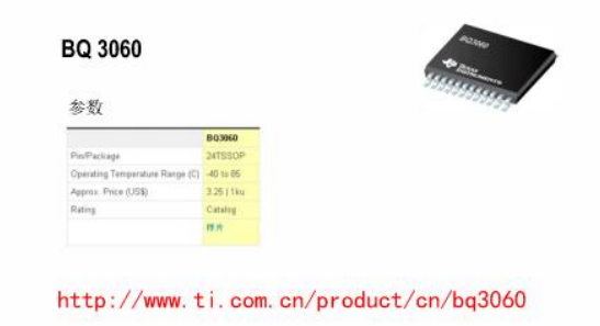

3.5 电池管理产品-电池电量监测-BQ3060

3.8 电池管理产品-电池电量监测-BQ3060
