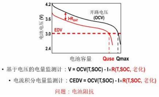

1.4 电池化学容量 Qmax
关于电池电量监测技术里面,有一个比较重要的概念,就是电池的化学容量 Qmax。在这张图里面,红色的曲线和 3.0V 的横坐标交叉点,对应的值就是 Qmax。
这个曲线是负载电流为 0.1C 的情况下测出来的,因为要测得 Qmax 必须保证负载电流足够的小,理论上 Qmax 是指电流趋近于零时所能放出来的容量,但实际情况下,工程技术上是用很小的电流来做 Qmax 的测定,这里我们是用的 0.1C 的电流。那什么是 0.1C 呢?
C 这个概念在电池电量管理里面就是指电池的放电速率,1C 实际就是指如果电池的容量为 2200mAh,电流为 2200mA 就是 1C,所以概念上就是 1 小时内将 1 节电池完全放空所需要的电流。因此 2200mAh 的电池对应的放电电流就是 2200mA,那 0.5C 的放电电流对应的就是 1100mA。
在这张图里面所提到的 EDV 指的是系统或者电池本身能够支持的最低电压。
1.5 可用容量 Quse
还有一个对应的容量就是可用容量。因为刚才讲的是电池的化学容量,电池的化学容量是在电流很小的时候测得的容量,它更多的是由电池本身的特性决定的。那实际在电池的使用过程中,这么多容量不是都能够放得出来的,在实际的使用过程中,由于有一定的放电电流,所以放电曲线会比开路电压曲线低,大家可以看到这条曲线,由于存在电池的内阻,实际的放电曲线是蓝色的这条曲线,由蓝色的曲线和红色的曲线对应的值得到 Quse,Quse 实际指的是电池的可用容量,在这张曲线中我们发现,由于电池内阻的存在使这个曲线的位置往下移了,那么放电的时候会更早的达到放电终止电压,也就是更早的达到 EDV,所以 Quse一般是小于 Qmax。
从这个曲线中我们也可以看出,电流越大,Quse 会越小.。在这曲线当中,I*Rbat 就是指的由于内阻的存在,造成电池端电压的下降。

电池的内阻对电池电压的监测是有很重要的影响的。基本的公式可以用这样一个公式来表示电池的内阻对电池电量监测的影响:
V=Vocv-I*Rbat
这个公式里面 Vocv 指的是电池的开路电压,I 是指充放电电流,Rbat 是指的电池的内阻,V 是指电池的端电压。
电池的阻抗实际是受很多因素影响的,受到环境温度、电池的容量百分百、电池的老化程度的影响。它是这些变量中一个非常复杂的函数。现在要得到这个函数的具体表达式是非常困难的,所以实际经常用实测的方法来得到阻抗,也就是用差分表的方法来得到阻抗。那么这个电池的内阻通常在 100 次充放电之后会增加 1 倍,这是一个经验值。同一批电池之间的偏差控制得比较好的大概可以控制在 10~15%左右,不同电池的制造商生产的电池内阻的偏差往往会更大。所以电池是在生产当中很难把它的偏差控制得小的一个变量,电池的内阻是一个非常难控制的变量,也是非常重要的一个变量。

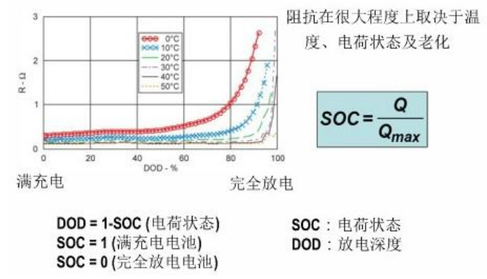

1.7  电荷状态(SOC)
刚才讲到的是 SOC,SOC 实际是指的容量百分比,也就是大家经常在使用手机或者平板电脑的时候屏幕角上的容量百分比,容量百分比的意义是说电池在某种状态下到放空之间还剩余多少电量。英文的缩写叫 SOC,也就是 State Of Charge,所以也可以直接翻译成电荷状态,因为 Charge 就是指的电荷的意思。那么显然对一个充满了的电池电压百分比,或者电荷状态,就等于 1;对一个完全放空的电池电压百分比就等于 0。所以电压百分比的公式。
SOC 等于这条曲线上的 Q(状态A时对应的剩余容量)除以电池的化学容量 Qmax。跟电量百分比对应的一个概念是 DOD,DOD 指的是放电的深度,英文是 Depth Of Discharge。那显然在充电百分比或者容量百分比为 1 的时候,那么放电深度应该是 0;反过来容量百分比为 0 的时候,放电深度就应该是 1。
我们在 TI 的很多文档当中会碰到 DOD 这个概念,DOD 实际上和 SOC 是一个相对的概念,它们表示的实际上是同一个意思,就是电池里面剩余的电量是多少,或者说这个电池从满充状态已经放了多少电了,是表示这种程度的。
1.8 抗阻与温度和 DOD 有关
那么电池的阻抗受影响比较大的有温度和容量百分比,也可以用刚才所说的放电深度来表示,也就是 DOD 来表示。从这张曲线我们可以看出一些基本的趋势,从图中可以看出放电百分比越大、放电深度越大,那么电池的内阻就越大,因为这条曲线上纵坐标指的是电池内阻,它的单位是欧姆;横坐标指的是放电百分比,也就是 DOD。不同颜色的曲线表示的是不同温度下测得的数据,显然在同一个温度下面,放电百分比越大,也就是放电越深,那它的电池内阻就越大。那么我们在这张图上还可以看到,在同样的 DOD 下,也就是同样的容量百分比下,温度越低,电池的内阻也相应的越大。这是一个基本的概念,这是大家要对电池所形成的一个基本的认识。
