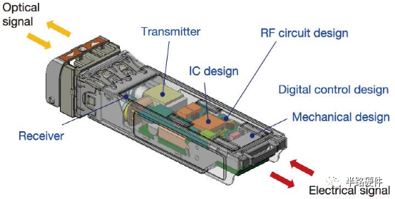

光模块基本原理

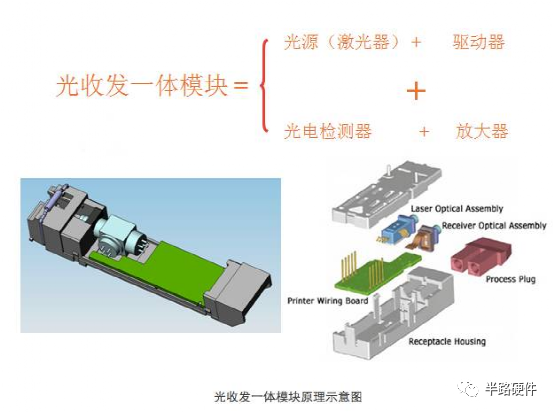

光收发一体模块(Optical Transceiver)
光收发一体模块是光通信的核心器件,完成对光信号的光-电/电-光转换。由两部分组成:接收部分和发射部分。接收部分实现光-电变换,发射部分实现电-光变换。
发射部分:
输入一定码率的电信号经内部的驱动芯片处理后驱动半导体激光器(LD)或发光二极管(LED)发射出相应速率的调制光信号,其内部带有光功率自动控制电路(APC),使输出的光信号功率保持稳定。
接收部分:
一定码率的光信号输入模块后由光探测二极管转换为电信号,经前置放大器后输出相应码率的电信号,输出的信号一般为PECL电平。同时在输入光功率小于一定值后会输出一个告警信号。

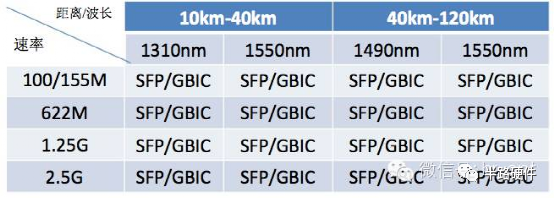

2. 光纤的端面与直径
• 按照光纤连接器连接头内插针端面分:PC,SPC,UPC,APC
• 按照光纤连接器的直径分:Φ3,Φ2, Φ0.9

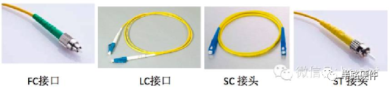

按照光纤连接器的连接头形式分:FC,SC,ST,LC,MU,MTRJ 等等,目前常用的有FC,SC,ST,LC
SC(Subscriber Connector Standard Connector,标准光纤连接器),由日本NTT公司开发的模塑插拔耦合式连接器。其外壳采用模塑工艺,用铸模玻璃纤维塑料制成,呈矩形;插针由精密陶瓷制成,耦合套筒为金属开缝套管结构。紧固方式采用插拔销式,不需要旋转。外观图如下所示

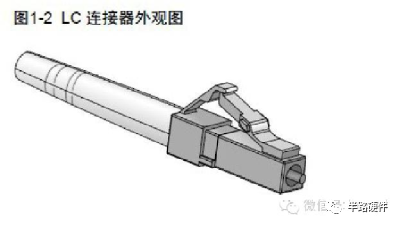

LC 连接器(Lucent Connector or Local Connector,朗讯连接器),外观图如下:
注意:为了保护光纤连接器的清洁,请务必保证在未连接光纤时盖上防尘帽。

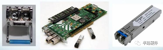

SFP光模块
SFP光模块,全称Small Form-factor Pluggable,即:小型可热插拔光收发一体模块。 SFP模块体积比GBIC模块减少一半,可以在相同的面板上配置多出一倍以上的端口数量。SFP模块的其他功能基本和GBIC一致。有些交换机厂商称SFP模块为小型化GBIC(MINI-GBIC)。
外观结构:

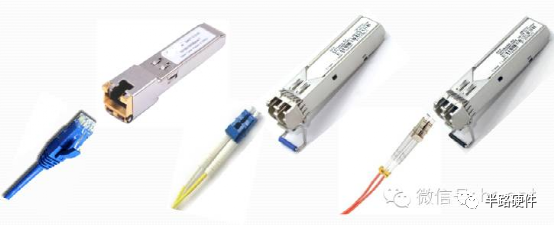

传输模式:电口、单模(光纤黄色)、多模(光纤橘红色)
SFP光模块的特殊类型包括:BIDI-SFP、电口SFP、CWDM SFP、DWDM SFP、SFP+光模块等。

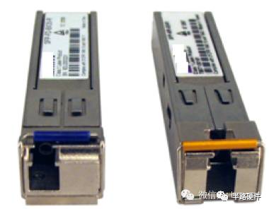

BIDI 模块
BiDi(Bidirectional)即:单纤双向。利用WDM技术,发送和接收两个方向使用不同的中心波长。实现一根光纤双向传输光信号。一般光模块有两个端口,TX为发射端口,RX为接收端口;而该光模块只有1个端口,通过光模块中的滤波器进行滤波,同时完成1310nm光信号的发射和1550nm光信号的接收,或者相反。因此该模块必须成对使用,他最大的优势就是节省光纤资源。

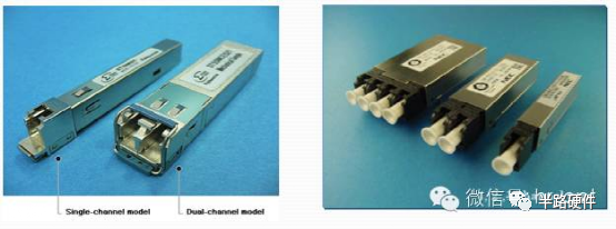

C-SFP
Compact SFP,紧凑型SFP,在现有SFP封装基础上,发展为更先进、更紧凑的CSFP封装。
CSFP MSA中共定义了3种C-SFP:
1ch Compact SFP
2ch Compact SFP(Option 1)
2ch Compact SFP(Option 2)

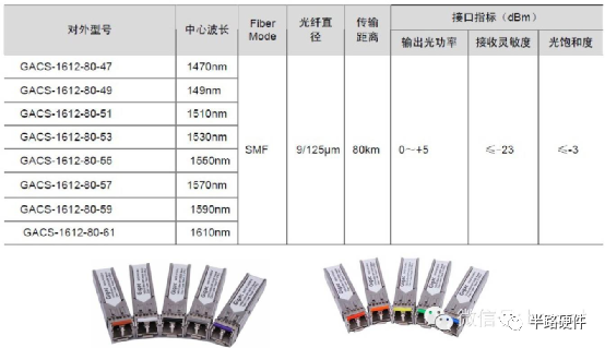

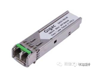

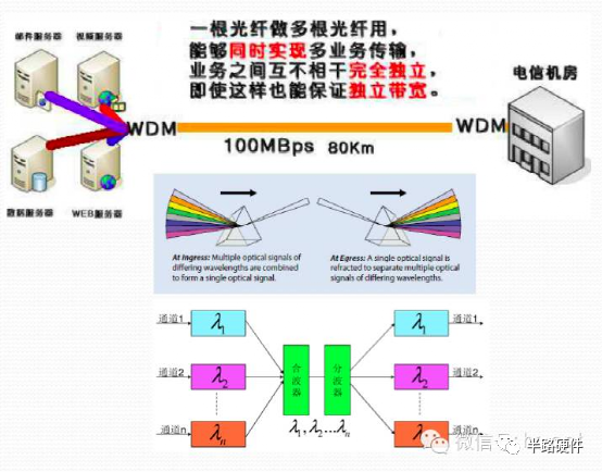

CWDM模块
CWDM光模块采用CWDM 技术,可以通过外接波分复用器,将不同波长的光信号复合在一起,通过一根光纤进行传输,从而节约光纤资源。同时,接收端需要使用波分解复用器对复光信号进行分解。
●CWDM SFP光模块分为18个波段,从1270nm~1610nm,每两个波段之间相隔20nm。
●CWDM SFP具有速率和协议透明性,CWDM 提供了在一根光纤上提供不同速率的、对协议透明的传输通道,允许使用者直接上下某一个波长,而不用转换原始信号的格式。
●常用8个波段,从1470nm~1610nm,每通道间隔20nm。
●一般会用颜色来区分不同波段光模块。
什么情况下使用CWDM SFP?
DWDM 模块
DWDM SFP属于密集波分复用技术,可以将不同波长的光偶合到单芯光纤中去,一起传输。 DWDM SFP的通道间隔根据需要有0.4nm,0.8nm,1.6nm等不同间隔,间隔较小、需要额外的波长控制器件。
DWDM SFP的一个关键优点是它的协议和传输速度是不相关的。
电口模块
电口模块,即Copper SFP,SFP封装,电口模块,100米可支持最大传输距离 100m(RJ45,5类双绞线为传输介质)。

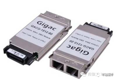

GBIC光模块
GBIC是Giga Bitrate Interface Converter的缩写,是将千兆位电信号转换为光信号的接口器件。GBIC设计上可以为热插拔使用,是一种符合国际标准的可互换产品。

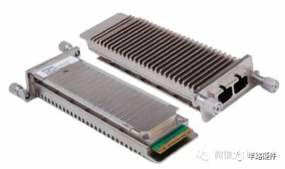

Xenpak光模块
Xenpak光模块通过70pin的SFP连接器与电路板连接,其数据通道是XAUI接口;Xenpak支持所有IEEE 802.3ae定义的光接口,在线路端可以提供10.3 Gb/s、9.95 Gb/s或4×3.125 Gb/s的速率。

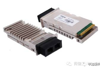

Xpak和X2光模块
Xpak和X2光模块都是从Xenpak标准演进而来的,其内部功能模块与Xenpak基本相同,在电路板上的应用也相同,都是使用一个模块即可实现10G以太网光接口的功能。由于Xenpak光模块安装到电路板上时需要在电路板上开槽,实现较复杂,无法实现高密度应用。而Xpak和X2光模块经过改进后体积只有Xenpak的一半左右,可以直接放到电路板上,因此适用于高密度的机架系统和PCI网卡应用。

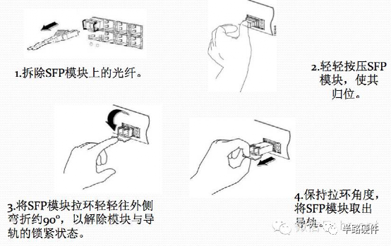

SFP光模块安装
SFP光模块安装
SFP光模块卸载
注意:永远不要让光纤尾部正对你的眼睛,永远不要向光纤里面看,不要直接或使用仪器看光纤尾部。激光是不可见的,但可能会对人眼造成永久伤害。
