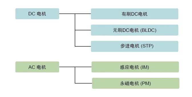

我们按电源种类和转动原理对电机进行了分类(图2)。让我们来简单看看各类电机的特点和用途吧。
图2:电机的主要类型
构造简单而又容易操控的DC电机(有刷电机)通常被用在家电产品的“光盘托盘的开闭”等用途上。或用在汽车的“电动后视镜的开闭、方向控制”等用途上。虽然它既廉价又能用在多个领域上,但它也有缺陷。由于换向器会和电刷接触,它的寿命很短,必须定期更换电刷或保修。

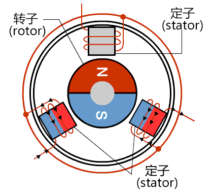

BLDC电机中的“BL”意为“无刷”,就是DC电机(有刷电机)中的“电刷”没有了。电刷在DC电机(有刷电机)里扮演的角色是通过换向器向转子里的线圈通电。那么没有电刷的BLDC电机是如何向转子里的线圈通电的呢?原来BLDC电动机电机采用永磁体来做转子,转子里是没有线圈的。由于转子里没有线圈,所以不需要用于通电的换向器和电刷。取而代之的是作为定子的线圈(图3)。
DC电机(有刷电机)中被固定的永磁体所制造出的磁场是不会动的,通过控制线圈(转子)在其内部产生的磁场来旋转。要通过改变电压来改变旋转数。BLDC电机的转子是永磁体,通过改变周围的线圈所产生的磁场的方向使转子旋转。通过控制通向线圈的电流方向和大小来控制转子的旋转。
图3:BLDC电机的运转示意图。
BLDC电机将永磁体作为转子。由于无需向转子通电,因此不需要电刷和换向器。从外部对通向线圈的电进行控制。

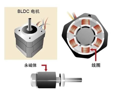

内转子型BLDC电机是典型的BLDC电机的一种,其外观与内部构造如下所示(图1)。带刷DC电机(以下称为DC电机)的转子上有线圈,外侧放有永磁体。BLDC电机的转子上有永磁体,外侧是线圈。BLCD电机的转子没有线圈,是永磁体,因此没有必要在转子上通电。实现了不带通电用的电刷的“无刷型”。
另一方面,与DC电机相比,控制也变得更难了。并不是只要将电机上的电缆接上电源就好了。本来就连电缆数目都不一样。和“将正极(+)和负极(-)连上电源”的方式不同。
图1:BLDC电机的外观及内部构造
转子是永磁体,因此无法通电。无需电刷及换向器,可谋求延长使用寿命

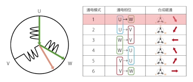

若改变合成磁通量的方向,则永磁体也会随之改变。配合永磁体的位置,切换U相、V相、W相中通电的相,以变更合成磁通量的方向。连续执行此操作,则合成磁通量将发生旋转,从而产生磁场,转子旋转。
图3所示的是通电相与合成磁通量的关系。在该例中,按顺序从1-6变更通电模式,则合成磁通量将顺时针旋转。通过变更合成磁通量的方向,控制速度,可控制转子的旋转速度。将切换这6种通电模式,控制电机的控制方法称为“120度通电控制”。
图3:转子的永久磁石会像被合成磁通量牵引一样旋转,电机的轴也会因此旋转
