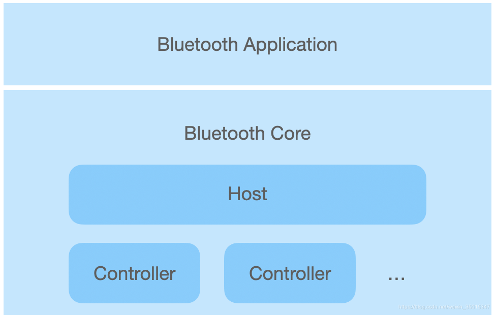

Part303 蓝牙架构
structure
蓝牙协议将蓝牙整体分成了两层架构,底层是核心协议,描述了蓝牙核心技术的基础和规范,应用层协议则基于具体需求,使用核心协议提供的机制,实现不同的功能策略
核心协议包含两部分,Host和Controller,这两部分在不同的蓝牙协议版本中略有区别,但大致上是,Controller完成硬件侧的规范制订,包括信号调制解调,会抽象出用于通信的逻辑链路,可能存在一个或多个,如LE Controller、BR/EDR Controller;Host则在逻辑链路的基础上完成更友好的封装,屏蔽掉技术细节,方便应用层对数据的使用

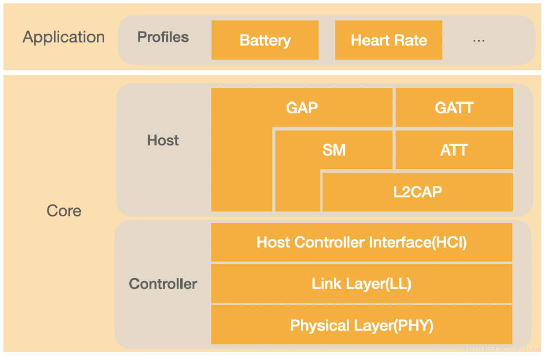

Part505 BLE协议栈
实现一个BLE应用,需要一个支持BLE射频的芯片,然后基于一个与芯片配套的协议栈,开发蓝牙应用。
协议栈的作用就是软件和硬件之间的桥梁,对应用数据进行封包然后生成可以通过射频发送的空中数据包及其逆向过程。
BLE-protocol

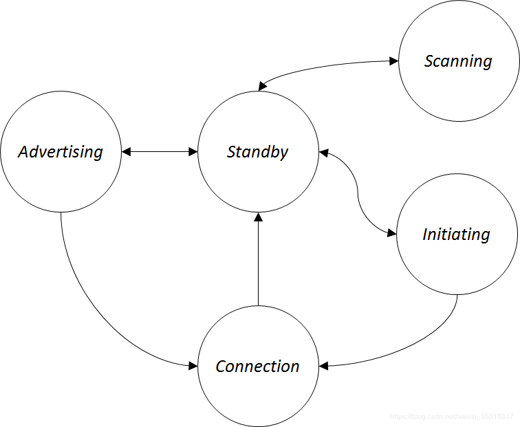

  • 为此,LL为通信双方实体定义了以下状态及切换条件
BLE-state
- Standby:初始状态,不收发数据,接受上层协议命令与其他状态切换
- Advertising:通过广播发送数据的状态,建立连接后可进入Connection
- Scanning:接收广播的数据的状态
- Initiating:特殊的接收状态,类似Scanning,接收Advertiser广播的连接数据,建立连接后进入Connection
- Connection:建立连接后拥有单独的通道
12345

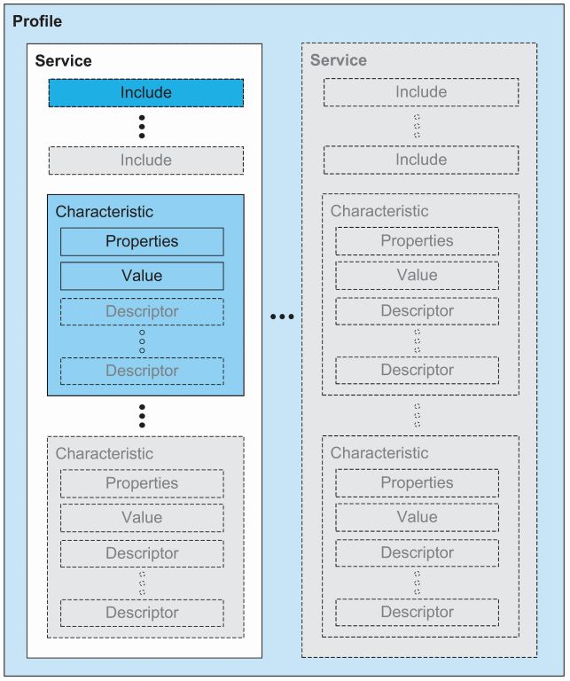

Generic Attribute Profile(GATT)
  • 通用属性配置文件,Attribute只是将信息(或者说通信数据)做一下抽象,但是真正对抽象的信息做分类管理则是GATT来完成,形成profile的概念(解决了很多无线协议的兼容问题),profile可以理解成应用场景或者使用方式
  • GATT提供了这样一种通用的、信息存储与共享的profile framework,实现BLE双向通信
  • GATT的层次结构
GATT_profile_hierarchy
  • Profile位于最顶层,不是真正存在的配置文件,而是一个或多个场景相关的service的抽象集合
  • Service(服务)是一种行为的抽象,具有唯一标识UUID,每个service包含一个或多个Characteristic,也可以通过include的方式包含其他service
  • Characteristic(特征)可以理解成一个属性,是真正与设备通信相关的,数据发送和接收的最基本单位,通过对特征的读写实现蓝牙双向通信,它由一个Propertities(定义Value的使用规范和Descriptor的访问规范)、一个Value(特征的实际取值)和一个或多个Descriptor(Value相关的描述信息)组成,每个特征也具有自己的唯一标识,但是有三种形式:
    • 16-bit是官方认证,收费,Bluetooth_Base_UUID 为 00000000-0000-1000-8000-00805F9B34FB
    • 16-bit转128-bit,格式为 0000xxxx-0000-1000-8000-00805F9B34FB
    • 32-bit转128-bit,格式为 xxxxxxxx-0000-1000-8000-00805F9B34FB
  • 事实上,目前几乎所有的BLE应用都基于GATT实现通信
  • GATT通信基于C/S模型,外围设备作为Server端,维护ATT结构及产出数据,中心设备作为client端,请求连接获取数据
  • GATT连接对外围设备是独占的,即一个外围设备同时与一个中心设备建立连接,一个中心设备可同时与多个外围设备建立连接

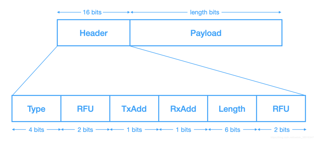

  • PDU(Packet Data Unit)格式
pdu
  • Type是指PDU的类型,如不同的状态下也有不同的消息类型,TxAdd和RxAdd都是地址类型flag,针对不同的type有不同的含义,RFU都是保留字段,Length标明payload的长度
  • Payload内容

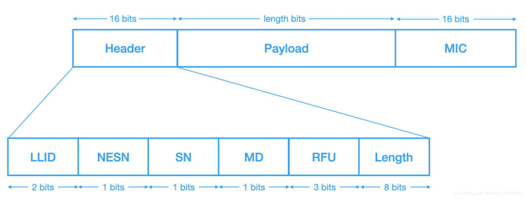

DC_PDU
面向连接的通信使用特定的PDU,称为Data channel PDU
LLID指示Data Channel传输的PDU类型,传输数据是LL Data PDU,传输控制信息是LL Control PDU,NESN(Next Expected Sequence Number)和SN(Sequence Number)用于数据传输过程中的应答和流控,MD(More Data)用于关闭连接,RFU是预留位,Length指示有效数据长度,包括Payload和MIC
LLID type Description
01b LL Data PDU 空包或未传输完成的消息(被拆包)
10b LL Data PDU (不需拆包)完整消息或第一个包
11b LL Control PDU 用于控制、管理LL连接的数据包,此时Payload为1字节Opcode和剩余的控制数据

连接成功后就可以开始通信,从请求服务开始(Profile只是一系列具有共同业务需求的服务的抽象集合,服务才是实体)
bluetoothGatt.discoverServices();
1
发现服务后会触发 onServicesDiscovered() 回调,然后继续获取服务
// 获取所有服务
List<BluetoothGattService> bleServiceList = bluetoothGatt.getServices();
// 通过uuid获取特定的服务
BluetoothGattService bleService = bluetoothGatt.getService(serviceUuid);
BluetoothGattService 是蓝牙服务类,是与某个场景相关的一系列行为的抽象,具有一个唯一的UUID,然后服务类型,如SERVICE_TYPE_PRIMARY、SERVICE_TYPE_SECONDARY(主要服务可以包含二级服务),包含的特征列表
9、获取特征
// 获取所有特征
List<BluetoothGattCharacteristic> bleCharacteristicList = bleService.getCharacteristics();
// 通过uuid获取特定的特征
BluetoothGattCharacteristic bleCharacteristic = bleService.getCharacteristic(characteristicUuid);
BluetoothGattCharacteristic 是蓝牙特征类,是通信的基本数据单位,包含标志特征的唯一的UUID,描述特征访问权限的特性,如PROPERTY_BROADCAST、PROPERTY_READ、PROPERTY_WRITE等,特征的实际取值,以及特征的描述
