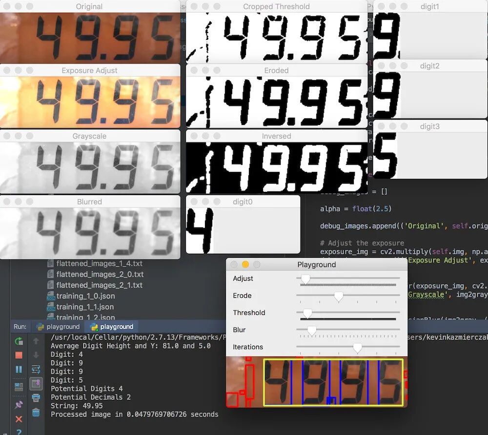

在优化的初始阶段,创建了一个简单的Playground应用程序,其中使用了OpenCV提供的一些简单的UI组件。使用这些组件,可以创建一些简单的轨迹栏,以左右滑动并更改不同的值并重新处理图像。围绕该cv2.imshow方法创建了一个小包装程序,该方法可以平铺显示的窗口,因为我讨厌总是重新放置它们,
尝试不同的变量
我们可以加载不同的图像,并在图像处理中尝试变量的不同变化,并确定最佳的组合。
