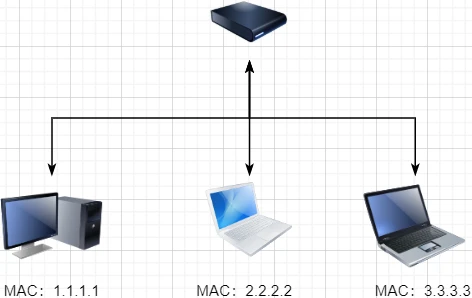

我们当然不满足于只有两台电脑连接,因此我们可以使用交换机把多个电脑连接起来,如下图:
这样连接起来的网络,称为局域网,也可以称为以太网(以太网是局域网的一种)。在这个网络中,我们需要标识每个机器,这样才可以指定要和哪个机器通信。这个标识就是硬件地址MAC。硬件地址随机器的生产就被确定,永久性唯一。在局域网中,我们需要和另外的机器通信时,只需要知道他的硬件地址,交换机就会把我们的消息发送到对应的机器。

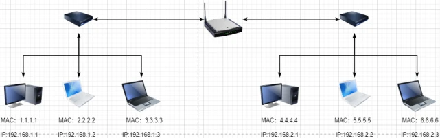

我们依然不满足于局域网的规模,需要把所有的局域网联系起来,这个时候就需要用到路由器来连接两个局域网:
但是如果我们还是使用硬件地址来作为通信对象的唯一标识,那么当网络规模越来越大,需要记住所有机器的硬件地址是不现实的;同时,一个网络对象可能会频繁更换设备,这个时候硬件地址表维护起来更加复杂。这里使用了一个新的地址来标记一个网络对象:IP地址。

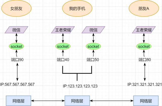

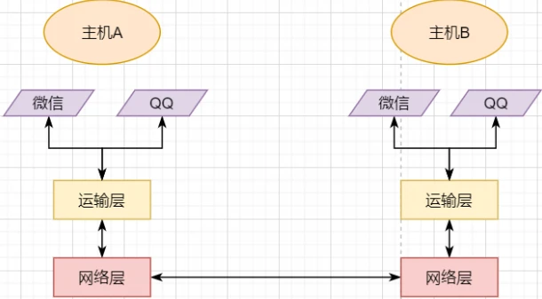

一个主机有多个进程,进程之间进行不同的网络通信,如边和朋友开黑边和女朋友聊微信。我的手机同时和两个不同机器进行通信。那么当我的手机收到数据时,如何区分是微信的数据,还是王者的数据?那么就必须在网络层之上再添加一层:运输层:
运输层通过socket(套接字),将网络信息进行进一步的拆分,不同的应用进程可以独立进行网络请求,互不干扰。这就是运输层的最本质特点:提供进程之间的逻辑通信。这里的进程可以是主机之间,也可以是同个主机,所以在android中,socket通信也是进程通信的一种方式。

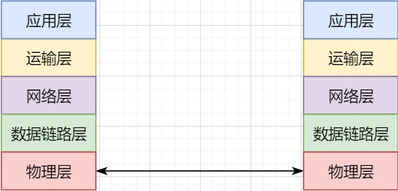

最后对计网分层进行小结:
最底层物理层,负责两个机器之间通过硬件的直接通信;
数据链路层使用硬件地址在局域网中进行寻址,实现局域网通信;
网络层通过抽象IP地址实现主机之间的逻辑通信;
运输层在网络层的基础上,对数据进行拆分,实现应用进程的独立网络通信;
应用层在运输层的基础上,根据具体的需求开发形形式式的功能。
这里需要注意的是,分层并不是在物理上的分层,而是逻辑上的分层。通过对底层逻辑的封装,使得上层的开发可以直接依赖底层的功能而无需理会具体的实现,简便了开发。

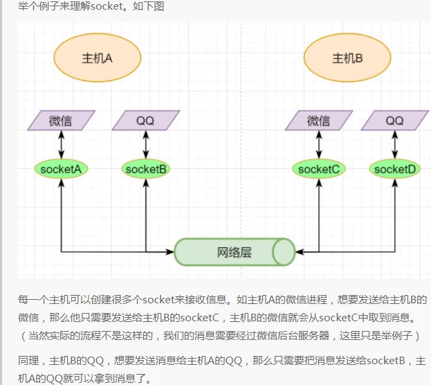

前面讲到,最简单的运输层协议,就是提供进程之间的独立通信 ,但底层的实现,是socket之间的独立通信。在网络层中,IP地址是一个主机逻辑地址,而在运输层中,socket是一个进程的逻辑地址;当然,一个进程可以拥有多个socket。应用进程可以通过监听socket,来获取这个socket接受到的消息。
socket并不是一个实实在在的东西,而是运输层抽象出来的一个对象。运输层增加了端口这个概念,来区分不同的socket。端口可以理解为一个主机上有很多的网络通信口,每个端口都有一个端口号,端口的数量由运输层协议确定。
不同的运输层协议对socket有不同的定义方式。在UDP协议中,使用目标IP+目标端口号来定义一个socket;在TCP中使用目标IP+目标端口号+源IP+源端口号来定义一个socket。我们只需要在运输层报文的头部附加上这些信息,目标主机就会知道我们要发送给哪个socket,对应监听该socket的进程就可获得信息。

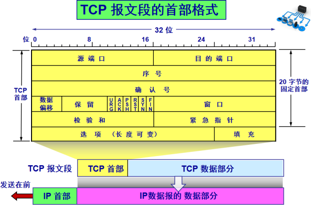

TCP协议,表现在报文上,就是会在应用层传输下来的数据前附加上一个TCP首部,这个首部附加了TCP信息,先来整体看一下这个首部的结构:
这张图是来自一位大学老师的课件, 非常好用,所以一直拿来学习。最下面部分表示了报文之间的关系,TCP数据部分就是应用层传下来的数据。

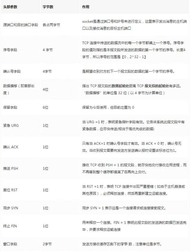

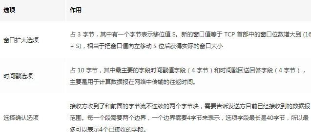

TCP首部固定长度是20字节,下面还有4字节是可选的。内容很多,但其中有一些我们比较熟悉的:源端口,目标端口。嗯?socket不是还需要IP进行定位吗?IP地址在网络层被附加了。其他的内容后面都会慢慢讲解,作为一篇总结文章,这里放出查阅表,方便复习:
选项字段中包含以下其他选项:
讲完下面内容,再回来看这些字段就熟悉了。

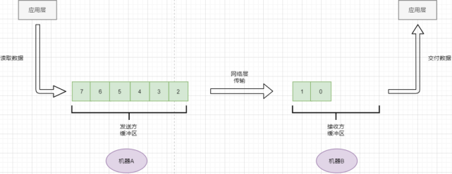

TCP并不是把应用层传输过来的数据直接加上首部然后发送给目标,而是把数据看成一个字节 流,给他们标上序号之后分部分发送。这就是TCP的面向字节流特性:
TCP会以流的形式从应用层读取数据并存放在自己的发送缓存区中,同时为这些字节标上序号;
TCP会从发送方缓冲区选择适量的字节组成TCP报文,通过网络层发送给目标;
目标会读取字节并存放在自己的接收方缓冲区中,并在合适的时候交付给应用层;
面向字节流的好处是无需一次存储过大的数据占用太多内存,坏处是无法知道这些字节代表的意义,例如应用层发送一个音频文件和一个文本文件,对于TCP来说就是一串字节流,没有意义可言,这会导致粘包以及拆包问题,后面讲。

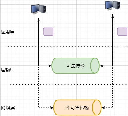

/   可靠传输原理   /
前面讲到,TCP是可靠传输协议,也就是,一个数据交给他,他肯定可以完整无误地发送到目标地址,除非网络炸了。他实现的网络模型如下:
对于应用层来说,他就是一个可靠传输的底层支持服务;而运输层底层采用了网络层的不可靠传输。虽然在网络层甚至数据链路层就可以使用协议来保证数据传输的可靠性,但这样网络的设计会更加复杂、效率会随之降低。把数据传输的可靠性保证放在运输层,会更加合适。
可靠传输原理的重点总结一下有:滑动窗口、超时重传、累积确认、选择确认、连续ARQ。

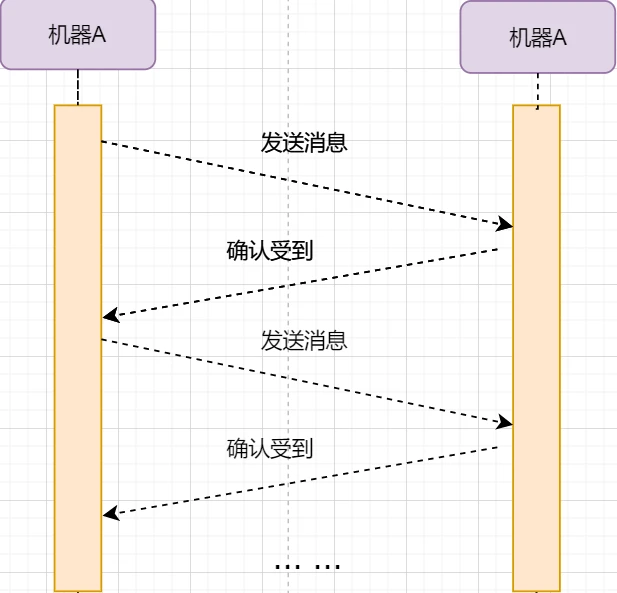

要实现可靠传输,最简便的方法就是:我发送一个数据包给你,然后你跟我回复收到,我继续发送下一个数据包。传输模型如下:
这种“一来一去”的方法来保证传输可靠就是停止等待协议(stop-and-wait)。不知道还记不记得前面TCP首部有一个ack字段,当他设置为1的时候,表示这个报文是一个确认收到报文。

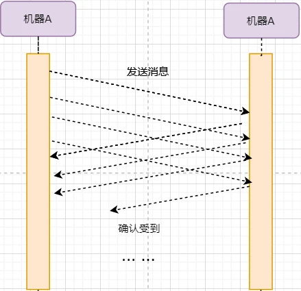

停止等待协议已经可以满足可靠传输了,但有一个致命缺点:效率太低。发送方发送一个数据包之后便进入等待,这个期间并没有干任何事,浪费了资源。解决的方法是:连续发送数据包。模型如下:
和停止等待最大的不同就是,他会源源不断地发送,接收方源源不断收到数据之后,逐一进行确认回复。这样便极大地提高了效率。但同样,带来了一些额外的问题:

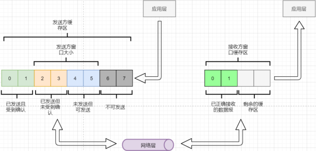

不可以。因为需要考虑接收方缓冲区以及读取数据的能力。如果发送太快导致接收方无法接受,那么只是会频繁进行重传,浪费了网络资源。所以发送方发送数据的范围,需要考虑到接收方缓冲区的情况。这就是TCP的流量控制。解决方法是:滑动窗口。基本模型如下:
发送方需要根据接收方的缓冲区大小,设置自己的可发送窗口大小,处于窗口内的数据表示可发送,之外的数据不可发送。
当窗口内的数据接收到确认回复时,整个窗口会往前移动,直到发送完成所有的数据。
在TCP的首部有一个窗口大小字段,他表示接收方的剩余缓冲区大小,让发送方可以调整自己的发送窗口大小。通过滑动窗口,就可以实现TCP的流量控制,不至于发送太快,导致太多的数据丢失。

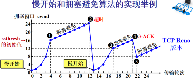

/   拥塞控制   /
拥塞控制考虑的是另外一个问题:避免网络过分拥挤导致丢包严重,网络效率降低 。
拿现实的交通举例子:
高速公路同一时间可通行的汽车数量是一定的,当节假日时,就会发生严重的堵车。在TCP中,数据包超时,会进行重传,也就是会进来更多的汽车,这时候更堵,最后导致的结果就是:丢包-重传-丢包-重传。最后整个网络瘫痪了。
这里的拥塞控制和前面的流量控制不是一个东西,流量控制是拥塞控制的手段:为了避免拥塞,必须对流量进行控制。拥塞控制目的是:限制每个主机的发送的数据量,避免网络拥塞效率下降。就像广州等地,限制车牌号出行是一个道理。不然大家都堵在路上,谁都别想走。
拥塞控制的解决方法是流量控制,流量控制的实现是滑动窗口,所以拥塞控制最终也是通过限制发送方的滑动窗口大小来限制流量。当然,拥塞控制的手段不只是流量控制,导致拥塞的因素有:路由器缓存、带宽、处理器处理速度等等。提升硬件能力(把4车道改成8车道)是其中一个方法,但毕竟硬件提升是有瓶颈的,没办法不断提升,还是需要从tcp本身来增加算法,解决拥塞。
拥塞控制的重点有4个:慢开始、快恢复、快重传、拥塞避免。这里依旧献祭出大学老师的ppt图片:
Y轴表示的是发送方窗口大小,X轴表示的是发送的轮次(不是字节编号)。
最开始的时候,会把窗口设置一个较小的值,然后每轮变为原来的两倍。这是慢开始。
当窗口值到达ssthresh值,这个值是需要通过实时网络情况设置的一个窗口限制值,开始进入拥塞避免,每轮把窗口值提升1,慢慢试探网络的底线。
如果发生了数据超时,表示极可能发生了拥塞,然后回到慢开始,重复上面的步骤。
如果收到三个相同的确认回复,表示现在网络的情况不太好,把ssthresh的值设置为原来的一半,继续拥塞避免。这部分称为快恢复。
如果收到丢包信息,应该尽快把丢失的包重传一次,这是快重传。
当然,窗口的最终上限是不能无限上涨的,他不能超过接收方的缓存区大小。
通过这个算法,就可以在很大程度上,避免网络拥挤。
除此之外,还可以让路由器在缓存即将满的时候,告知发送方我快满了,而不是等到出现了超时再进行处理,这是主动队列管理AQM。此外还有很多方法,但是上面的算法是重点。

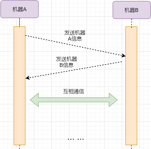

既然是连接,就有两个关键要点:建立连接、断开连接。

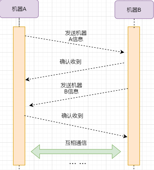

建立连接
建立连接的目的就是交换彼此的信息,然后记住对方的信息。所以双方都需要发送彼此的信息给对方:
但前面的可靠传输原理告诉我们,数据在网络中传输是不可靠的,需要对方给予我们一个确认回复,才可以保证消息正确到达。如下图:
机器B的确认收到和机器B信息可以进行合并,减少次数;而且发送机器B给机器A本身就代表了机器B已经收到了消息,所以最后的示例图是:

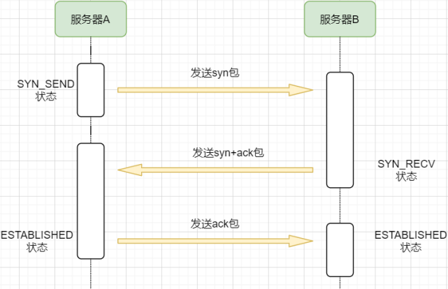

步骤如下:
机器A发送syn包向机器B请求建立TCP连接,并附加上自身的接收缓冲区信息等,机器A进入SYN_SEND状态,表示请求已经发送正在等待回复;
机器B收到请求之后,根据机器A的信息记录下来,并创建自身的接收缓存区,向机器A发送syn+ack的合成包,同时自身进入SYN_RECV状态,表示已经准备好了,等待机器A 的回复就可以向A发送数据;
机器A收到回复之后记录机器B 的信息,发送ack信息,自身进入ESTABLISHED状态,表示已经完全准备好了,可以进行发送和接收;
机器B收到ACK数据之后,进入ESTABLISHED状态。
三次消息的发送,称为三次握手。

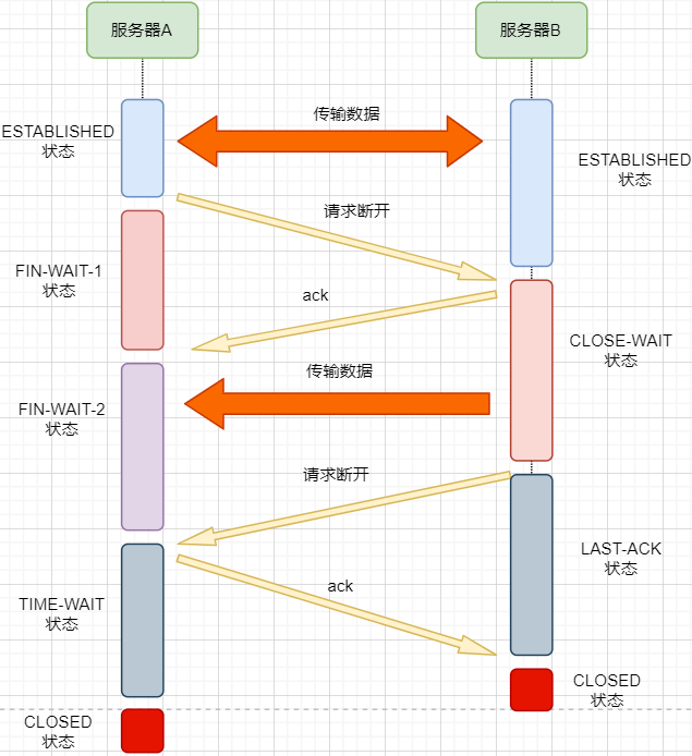

断开连接
断开连接和三次握手类似,直接上图:
1. 机器A发送完数据之后,向机器B请求断开连接,自身进入FIN_WAIT_1状态,表示数据发送完成且已经发送FIN包(FIN标志位为1);
2. 机器B收到FIN包之后,回复ack包表示已经收到,但此时机器B可能还有数据没发送完成,自身进入CLOSE_WAIT状态,表示对方已发送完成且请求关闭连接,自身发送完成之后可以关闭连接;
3. 机器B数据发送完成之后,发送FIN包给机器B ,自身进入LAST_ACK状态,表示等待一个ACK包即可关闭连接;
4. 机器A收到FIN包之后,知道机器B也发送完成了,回复一个ACK包,并进入TIME_WAIT状态
向TIME_WAIT状态比较特殊。当机器A收到机器B的FIN包时,理想状态下,确实是可以直接关闭连接了;但是:
我们知道网络是不稳定的,可能机器B 发送了一些数据还没到达(比FIN包慢);
同时回复的ACK包可能丢失了,机器B会重传FIN包;
如果此时机器A马上关闭连接,会导致数据不完整、机器B无法释放连接等问题。所以此时机器A需要等待2个报文生存最大时长,确保网络中没有任何遗留报文了,再关闭连接;
5. 最后,机器A等待两个报文存活最大时长之后,机器B 接收到ACK报文之后,均关闭连接,进入CLASED状态
双方之间4次互相发送报文来断开连接的过程,就是四次挥手。
现在,对于为什么握手是三次挥手是四次、一定要三次/四次吗、为什么要停留2msl再关闭连接等等这些问题,就都解决了。

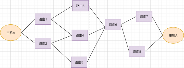

路由转换
先看下图:
正常情况下,主机A的数据包可以又 1-3-6-7路径进行传送
如果路由3坏掉了,那么可以从 1-4-6-7进行传送
如果4也坏掉了,那么只能从2-5-6-7传送
如果5坏掉了,那么就中断线路了
可以看出来,使用路由转发的好处是:提高网络的容错率,本质原因依旧是网络是不稳定的 。即使坏掉几个路由器,网络依旧畅通。但是如果坏掉路由器6那就直接导致主机A和主机B无法通信,所以要避免这种核心路由器的存在。
使用路由的好处还有:分流。如果一条线路太拥堵,可以从别的路线进行传输,提高效率。

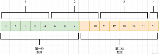

粘包与拆包
在面向字节流那一小节讲过,TCP不懂这些数据流的意义,他只知道从应用层拿到数据流,切割成一份份报文,然后发送给目标对象。而如果应用层传输下来的是两个数据包,那么极有可能出现这种情况:
应用层需要向目标进程发送两份数据,一份音频,一份文本
TCP只知道接收到一个流,并把流拆分成4段进行发送
中间第二个报文的数据就出现两个文件的数据混在一起,这就是粘包
目标进程应用层在接收到数据之后,需要把这些数据拆分成正确的两个文件,这就是拆包
可以进行广播;UDP并不是面向连接的,所以可以同时对多个进程进行发送报文;
粘包与拆包都是应用层需要解决的问题,可以在每个文件的最后附加上一些特殊的字节,如换行符;或者控制每个报文只包含一个文件的数据,不足的用0补充等等。
