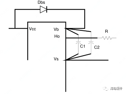

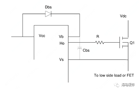

    自举电路优点简单、便宜,但占空比和开通时间受限于自举电容充电时间,自举电路如下图所示,电路的工作原理是,当Vs被拉到地时,VCC通过自举二极管给Cbs充电,形成自举电源Vbs。
    影响Vbs的因素有:1、MOS栅极电荷要求,2、高边驱动电路静态电流,3、驱动IC中电平转换电路电流,4、自举电容漏电流(当自举电容为电解电容时才有,因此建议尽量使用非电解类电容)。
自举电容的选择
    自举电容电荷计算公式如下:
    其中Qg为高边MOS栅极电荷,f为开关频率,Icbs(leak)为自举电容漏电流,Qls为每个周期内,电平转换电路的电荷要求(一般小于5nC),Iqbs为上桥驱动电路的静态电流。
      自举电容过小时,Vbs将会有很大的纹波,并且可能会低于欠压值Vbsv,使高端器件无法工作,Cbs电容的电荷是最小值的2倍,则有
   其中Vf为自举二极管的正向压降,VLS为低端器件压降。假定Qg=560nC,Qgs=CU=910nC,Iqbs=120uA,f=16kHz,Qls=5nC,Icbs=50uA,代入计算得Qbs=2956nC,C≥1478nF。上述容值为自举电容最小的要求,过小的自举电容可能会引起过充电导致IC损坏,因此电容应乘上一个系数C≥328nF*15=22.2uF。
      自举电容只有在高边MOS关断,PHASE点被拉到地时才被充电,因此低边MOS开通时间应足够长,以保证高边自举电容电荷被完全充电(自举电容也不宜过大)。
      此外,高边MOS的充电回路包含负载,负载阻抗将影响自举电容的充电,如果阻抗太高时,电容将不能充分充电,这时就需要电荷泵电路(自举电路的风险点)。
