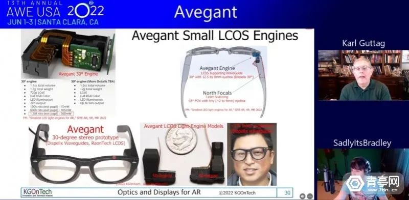

DigiLens此前推出了多款可靠的DLP方案,而现在也开始设计LCoS方案。Avegant在光学方面有长期探索,此前曾开发VR头显,以及光场相关的技术,而近年来则开始探索LCoS技术,认为LCoS方案可以做到像MicroLED、LBS光学引擎那样小的体积,同时性价比更高。
Avegant研发了多款LCoS引擎,搭配光波导后可分别实现30°、50°视场角,视场角更大的引擎尺寸更大,但结合广角透镜可缩短光路,整体更紧凑。实际上,Avegant的LCoS尺寸比North Focals的LBS引擎小很多,但视场角却是Focals的两倍,眼动范围也更大。目前,Avegant与Dispelix合作研发了一款分体式AR眼镜原型,采用了向前下方投影的方式。

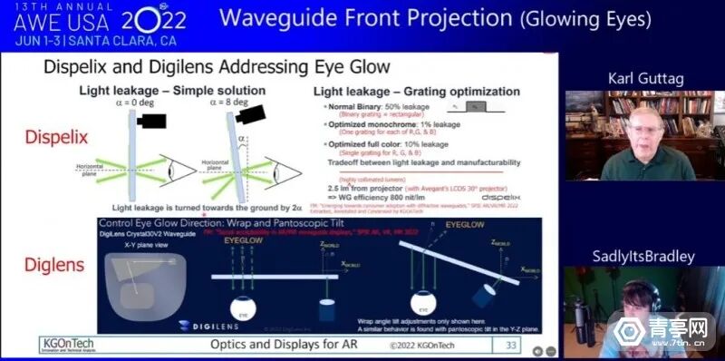

我们知道,HoloLens 1/2在运行时,周围的人可以看到其遮光罩下面明显的彩虹效应,这是由于光学系统向前投影时产生漏光而造成的结果,由被称为“发光眼效应”。解决方法之一,是在镜片上加入图层,缺点是成本高、制造复杂。
拿HoloLens的衍射光波导为例,这种光学系统通常有将50%光射入人眼,另外50%则是向前投影。Guttag表示:采用效应在衍射光波导中比较常见,Spectacles、Vuzix、HoloLens都有这个问题。
Avegant将彩虹效应控制的足够好,漏光率只有1%,外观看起来没有明显的色彩。这是因为,Avegant的LCoS技术一方面限制了射出的光线,另一方面将向前投影改为向下。
为解决漏光问题,Dispelix和DigiLens重新设计了光学系统,比如通过改变投影模组和光波导的角度,或是优化光栅。也就是一定程度上改变光路,将光线输出角度从向前变成向下或两侧。

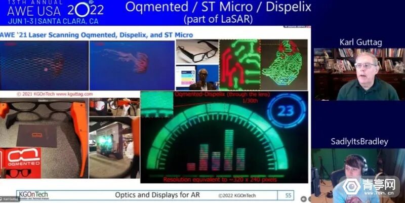

Oqmented
这是一家LBS显示方案商,也是LaSAR联盟成员。Oqmented的显示方案特点是仅采用一个自由移动的反射镜,以2D正弦波的规律移动。这种方案的缺点是图像亮度不统一,Guttag认为自由移动的微镜似乎更适合LiDAR传感方案,而不适合显示方案。
在AWE展区,Oqmented展示了与Dispelix合作开发的AR眼镜原型,Guttag在体验后发现分辨率、色彩质量并不高。

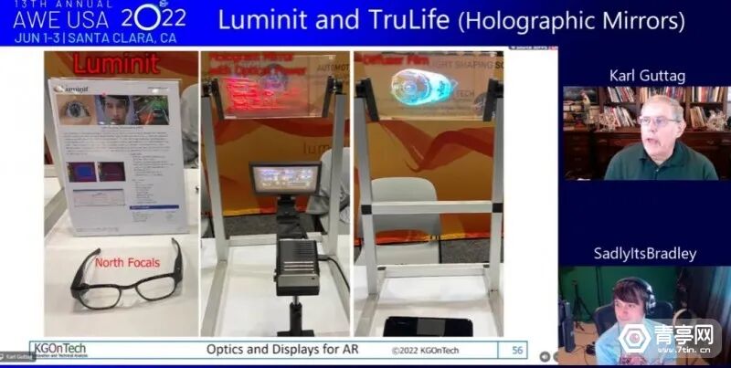

Luminit
这家公司将LBS技术与全息光波导结合,其原理是将全息图像作为某种倾斜的反射镜,将激光反射至人眼中。如果做成RGB显示系统,将需要三层全息图,效果有点像是衍射光波导,缺点是显示图像不够纯粹。
Luminit还展示了一个全息透镜原型方案,该方案将全息与曲面镜结合,采用LCoS光学引擎,原理是将光线通过漫射器放大,投射到更远的屏幕上。此外,还有一个定影膜方案,特点是可与平面透镜集成,将光线反射入人眼。
TruLife Optics
这家公司研发了一个曲面的全息光波导,以及一个适合激光扫描引擎的反射全息方案。该公司与Luxexcel合作,将塑料镜片与光波导进行封装。
全息光学的一大问题是,现阶段图像质量不如传统光学方案,色彩和亮度不均匀。

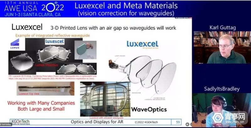

未来,AR眼镜需要支持屈光调节才能满足近视眼等人群的需求。理想的情况,是在AR透镜集成屈光调节镜片,这将考验到AR光学的制造工艺。智能眼镜厂商tooz通过注射成型来制造AR透镜,这种方式成本很高,制作一个模型可能需要花费数万美元。而Luxexcel则是用3D打印塑料镜片,号称合作伙伴约20家,比如Lumus、WaveOptics等等。
Guttag认为,3D打印镜片工艺适合用来开发AR眼镜原型,可以更快速的为各种视力的用户制作AR眼镜。成本方面,短期来看比注射成型方案更有优势,但长期来看,产量增加后注射成型的单位成本会更低,3D打印需要的时间更久。

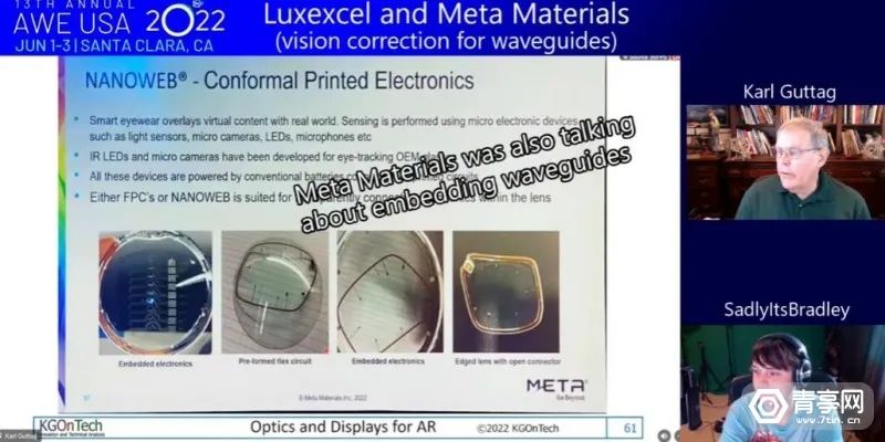

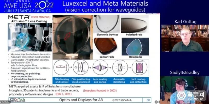

META Materials
为了构建AR/VR屈光镜片垂直解决方案,这家公司在2021年曾收购瑞士镜片厂商Interglass的资产和IP。Interglass使用玻璃来制造模型,好处是成本低,而且一些模型还可以重复利用,制造不同度数的镜片。镜片部分,则是采用支持紫外线固化的塑料,好处是更容易嵌入摄像头、传感器等微型装置。不过,Interglass采用的塑料不够耐用,更像是亚克力质感。
图注:在镜片中内嵌眼球追踪模组、LED光源
