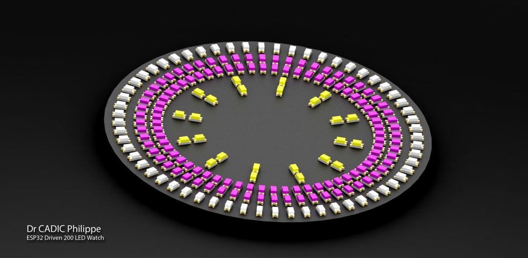

总共有4圈LEDs。外部的是秒针,将会是白色的。两个中间的圆圈是紫色的,表示分钟。内部的一圈是黄色的,表示小时。

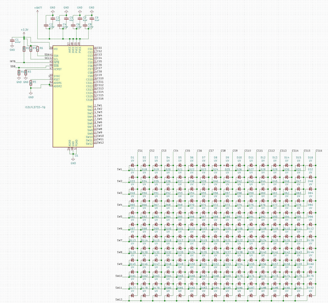

LED驱动器是一个IS31FL3733-TQ

603-200 Morphwatch®的设计为了产生炫酷的视觉效果,采用了192个LED组成。有4圈603尺寸的SMD彩色LED。
  • 1个由60个白色603 LED组成的外圈,用于秒针。
  • 2个紫色603灯泡的中间圈,用于显示分钟。
  • 1个黄色603灯泡的内部圆圈代表小时。

有了一套192个LED,由经典的IS31FL3733-TQ芯片驱动,我们可以有一系列非常酷的视觉效果,因为每个单一的LED都可以通过I2C独立控制,所以,基本上我们可以随意发挥创意设计想要呈现的效果。

第一个概念是用solidworks创建的。这是一个很酷的软件,可以评估各种可能性并测试各种图形选项。
▼ 点击查看

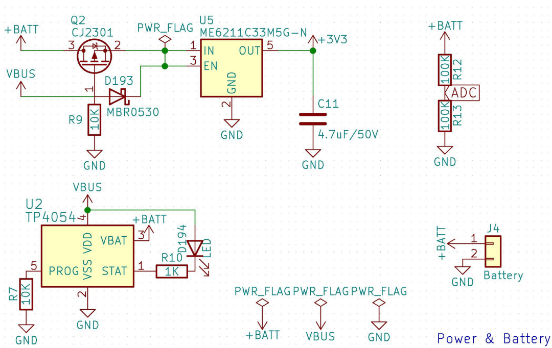

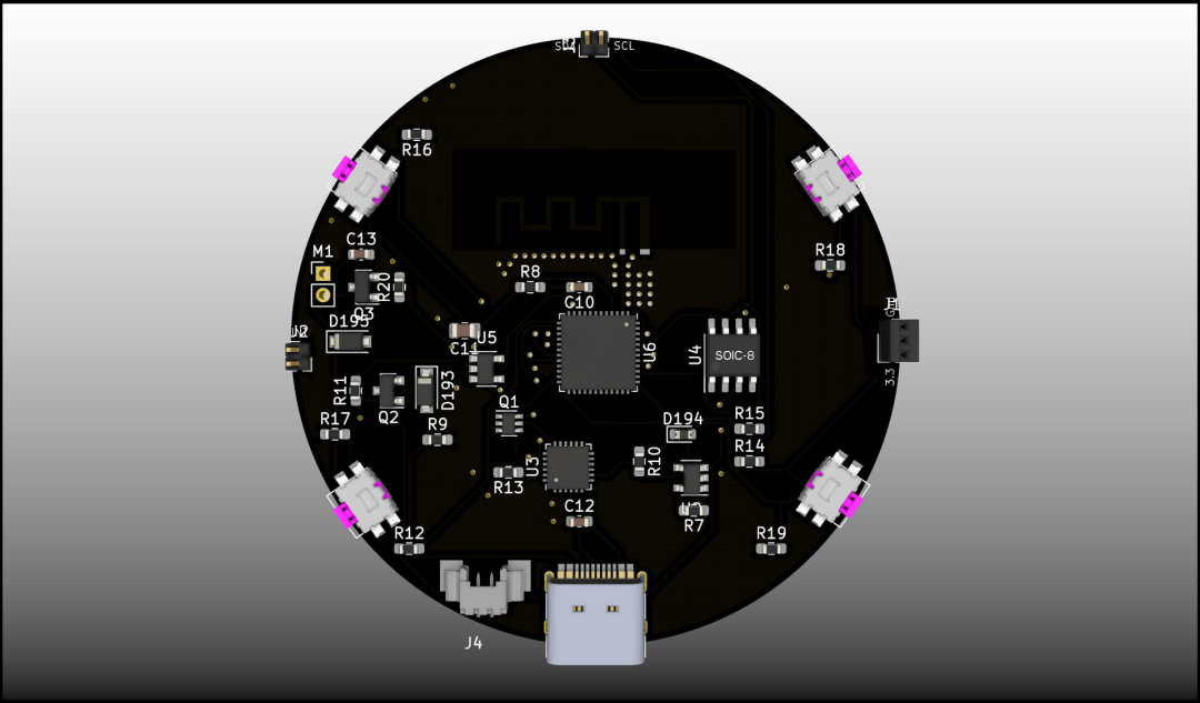

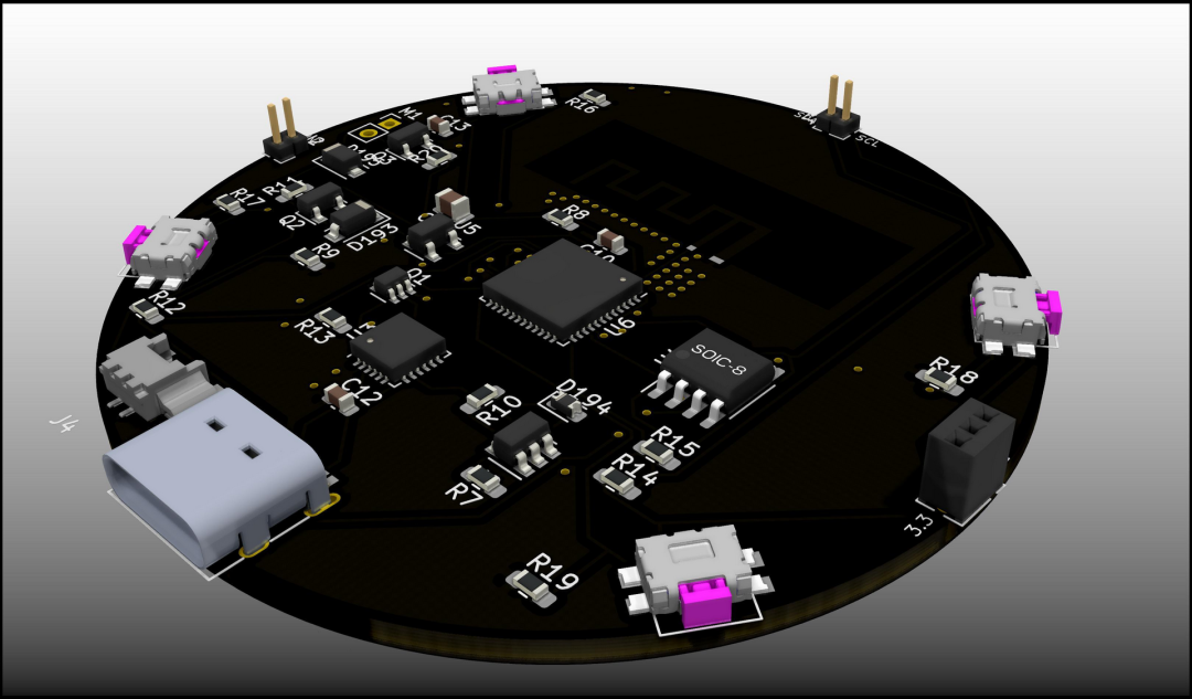

PCB母板
经典模块:
  • 锂电充电器模块
  • ESP32 PICO D4来驱动该系统

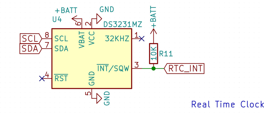

  • DS3231MZ实时时钟
  • 一个CP2104将USB转换为ESP32的可读信号
  • 一个ME6211C33M5G-N 5v/BAT到3.3v的稳压器
  • 一个TP4054用于充电
在这个项目中,我们要经常检查电池状态。ESP32 Pico D4将从(ADC)读取电池状况。

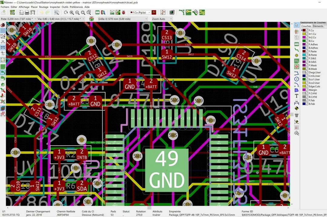

这第一块PCB板将电源和I2C信号发送给持有LED和LED驱动器的姐妹板。这样我们就可以很容易地设计各种不同的姐妹板了。
母板上有插头和按钮来选择各种功能。
WIFI/BT天线是一个PCB天线。我们计划在下一个版本中提供RFM95 _868/915MHZ的选项。我们需要为处理两个不同的天线而努力。
用于充电和上传Arduino IDE草图的USB插头将会是一个USB-C口的。

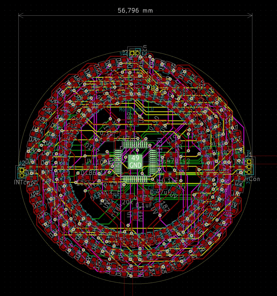

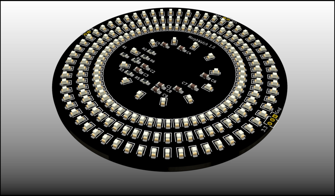

PCB姐妹板

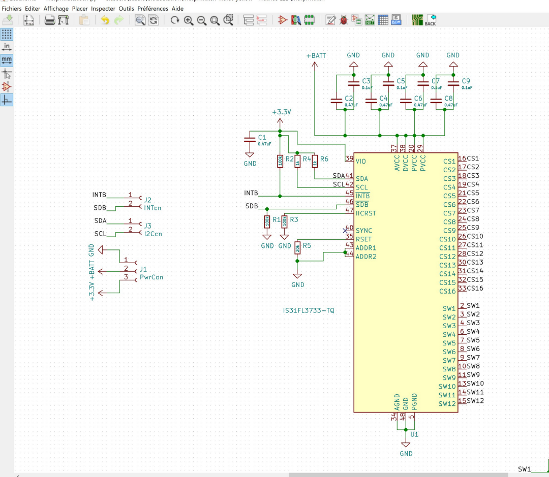

这个概念的第二部分是有一个姐妹板,它将容纳192个LEDs。一组3个连接器将电源和信号从主板送到姐妹板上。
我们发现使用这种连接器很有意思,这样创客小伙伴们就可以很容易地用自己的设计和创造力重新设计一块姐妹板(添加一个真彩色显示器,制作不同的其他LED图纸,添加带有复杂功能的微电机等….)。
拥有第2块板子也是一个很好的方法,可以把电池夹在中间。
LED姐妹板是可插入的。这款手表的设计理念是,佩戴者可以自己拧开手表上的螺丝捣鼓里面的小玩意儿。
除了LED之外,只使用了一个IC,它是一个IS31FL3733-TQ,接受IC2协议,可以驱动多达192个LED,组织成矩阵样式。
它提供了一个很酷的56毫米直径的PCB(更适合男性和RAP歌手)。一旦原型机经过功能测试,我们将把603封装移到402,并把直径缩小到40毫米,更适合于女生。
奋战了几个小时想要设计一个2层的PCB,但没有成功。所以,这将会是一个4层的PCB。
