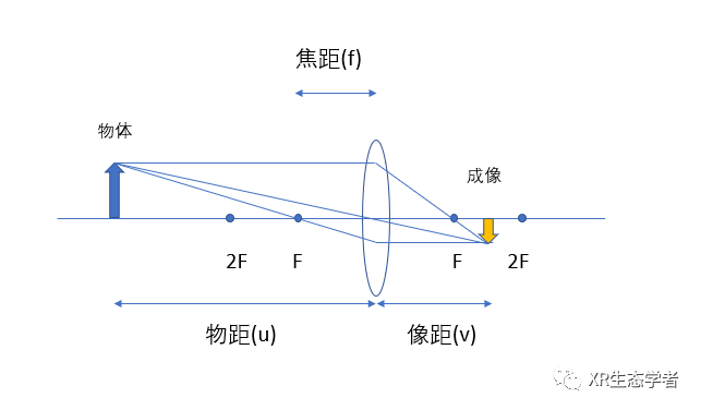

我们在介绍VR光学前,先解释人眼的成像原理,并借此帮助读者复习一些基本的物理概念。光学成像系统基于透镜把被摄物体通过光线的折射聚焦在成像平面,其中物距(u), 像距(v) 和焦距(f)遵循成像公式:

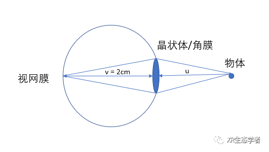

人眼的晶状体和角膜作为凸透镜,物体发出或者反射的光线被折射到视网膜上,形成倒立实像,再通过视觉神经传输到大脑,其原理满足以上成像公式。在此物距为物体到人眼的距离,像距为人眼中晶状体和角膜到视网膜的距离 (retina-to-lens distance),基于人眼结构,像距保持固定不变(成人约为1.7-2.5cm,不同文献无统一值,在此假设2cm)。
严格来说,人眼中角膜 (cornea)和晶状体 (lens) 都是凸透镜,各自提供光线折射能力,简单起见,在此假设两者等同于单个透镜。
人眼的焦距可根据人眼改变晶状体形状而调节大小。对于正常视力的人眼来讲,能够看清楚的距离大概为25cm到无穷远。根据以上成像公式,当人眼从远处看向近处物体时,物距减少,像距不变,焦距随之减小。
当人眼看向远点(即物距为无穷远时),根据以上公式,焦距(f)等于像距(v),为2cm。
当人眼看向近点(即物距为25cm时,也叫做明视距离),根据以上公式,焦距(f)约为1.85cm
从以上可知当人眼从远看向近处物体时,焦距可以从2cm减小至1.85cm,这也是人眼可以调节的焦距的变化范围。当物距小于25cm,由于人眼屈光度有限,焦距最小为1.85cm,而像距则固定为2cm,导致无法清晰成像,而显得模糊不清。
例如当物距为10cm时,在像距不变的情况下,焦距需要降低至1.67cm或者在在焦距不变的情况下,像距需要增加到2.27cm才能在视网膜上清晰,但这两者都无法实现。
此外根据物距和焦距的大小,成像规律有以下五种情况:
- 当物距大于两倍焦距,像距在焦距和2倍焦距之间,成倒立缩小实像
- 当物距等于两倍焦距,像距等于2倍焦距,成倒立等大实像
- 当物距在焦距和2倍焦距之间,像距大于两倍焦距,成倒立放大实像
- 当物距等于焦距,像距无穷大,光线通过透镜成为平行光线,不成像
- 当物距小于焦距,像距为负,在物体同侧成正立放大虚像
在人眼成像中,物距(>25cm)大于两倍焦距(~4cm),因此都属于第一种,在视网膜成倒立缩小实像(下图所示)

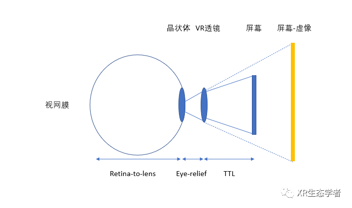

介绍完人眼成像原理和基本物理概念,接下来我们将解释VR光学模组的原理。VR光学模组历经三代发展(非球面透镜,菲涅尔透镜和折叠光路Pancake光学方案),其中非球面透镜是早期VR设备的方案,目前只有极少数头戴仍使用该透镜。菲涅尔由于工艺成熟,成本较低,是目前最主流的光学方案,例如Oculus Quest 2和PICO Neo 3 都采用菲涅尔。Pancake光学方案基于折叠光路,增加透镜的屈光度,降低光学模组的厚度,是VR头戴轻薄化的选择,为下一代主流技术,目前Oculus Quest Pro 和PICO 4都采用Pancake 方案。
三代光学模组在设计和具体光线折射方案上有较大区别,但底层工作原理基本相似,都是在人眼面前放置一个凸透镜,起到放大+聚焦的作用。从聚焦的角度来看,该透镜允许当物距小于25cm时,增加额外的屈光实现人眼视网膜清晰成像。从放大的角度来看,该透镜放大物体(也就是VR的屏幕),增加用户沉浸感。和人眼成像相比,从单透镜成像系统(物体+人眼+视网膜)变为人眼+VR光学模组的双透镜成像系统(屏幕+透镜+人眼+视网膜),其中屏幕+透镜统称为VR光学模组。
在以上双透镜成像系统中,一共出现三个距离,即:
- 屏幕到透镜的距离,也叫TTL (Total Track Length),也叫光机模组总长或光机模组厚度;如果有多个透镜,则为屏幕到人眼最后一片透镜的距离。该距离是导致VR设备过于厚重的主要因素,也是Pancake相较于菲涅尔的主要优化点,约降低~40%
- 透镜到人眼的距离,也叫出瞳距离(Eye Relief)。出瞳距离影响视场角,距离越小,用户看到的视角更广,但如果出瞳距离过小,不利于佩戴近视眼镜的用户
- 人眼到视网膜的距离,约2cm

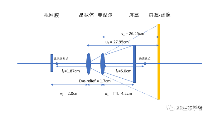

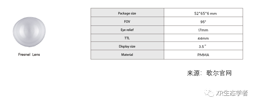

我们以歌尔股份菲涅尔透镜光学模组为例,分析双透镜系统成像的具体原理。从歌尔股份官网得知TTL为44mm,Eye Relief为17mm。

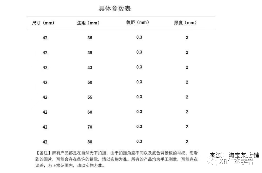

网上没有找到该透镜的准确焦距,通过淘宝搜索相似参数的菲涅尔透镜,我们发现焦距约为35mm到80mm。基于成像放大原理,我们推测以上菲涅尔透镜光学模组的聚焦略大于TTL,假设为50mm。
从第一个透镜(菲涅尔)来看,物距( ) 为4.2cm(TTL,即光学模组厚度,减去部分屏幕和透镜厚度),焦距( )为5cm,通过成像公式我们得到:
由于物距小于焦距,在屏幕同侧距离菲涅尔透镜约26.25cm处形成放大虚像,物体发出的光经过凸透镜折射后是发散的折射光,反向延长线相交于像点(虚物)形成虚像。
从第二个透镜(晶状体)来看,物距( )为26.25+1.7 = 27.95cm,大于明视距离(25cm),因此可以通过人眼在视网膜上成像。像距为2cm,通过成像公式我们得到:
人眼的焦距介于1.85cm和2cm之间,因此可以清晰成像。
从菲涅尔透镜来看,屏幕被放大了 = 26.25/4.2 = 6.25倍,提升用户的沉浸效果。
