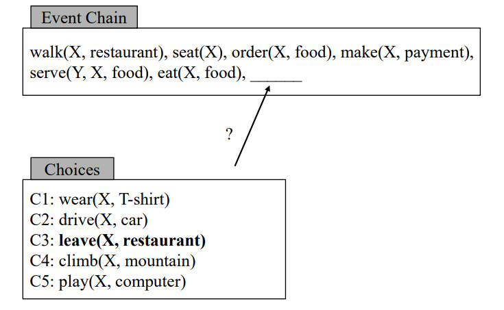

今天带大家了解的任务叫做脚本事件预测(Script Event Prediction) 。何为脚本呢?脚本就是描述了特定人物一系列行为的一个事件序列[1]。如下图所示,该事件序列就是一个关于鲍勃(假定X就是鲍勃)去餐厅用餐的脚本。而脚本事件预测,就是需要大家根据已给出的事件序列,从候选的若干的事件里面,预测接下来会发生什么事件。
脚本事件预测图例[2]

在脚本中,每个事件通过一个由主语、谓语、宾语和间接宾语构成的四元组来表示。例如 serve(Waiter, Bob, food),表示 “The waiter serves Bot food (服务生送给鲍勃食物)”。多年以来,关于脚本事件预测已经诞生了不少的研究工作。今天,本文将现有工作划分为两大类(当然,这样的划分并不绝对,仅作参考)。这样的划分依据来源于,当我们把自己想象为要预测事件的小诸葛,我们的预测应该会总两方面出发。一方面,我们会认真挖掘已给定的事件序列,通过对当前事件序列不同层面上的语义挖掘与线索发现,来预测接下来发生什么。另一方面,当第一种方法仍不能带给我们很好的效果时,我们不得不寻找一些外挂,即借助外部的知识来辅助我们的预测。今天,我们将对这两大类工作进行梳理,并对其中的代表性工作进行简要介绍。对具体实现感兴趣的朋友,欢迎戳相关原论文进行查阅。

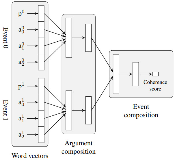

随着深度学习的发展,研究人员通过深度学习方法进行事件表示,并通过全连接网络计算事件间的相关性程度。例如,Granroth-Wilding等[4]在AAAI2016通过What Happens Next? Event Prediction Using a Compositional Neural Network Model[5] 一文年提出了基于事件对的EventComp方法。该文作者通过词嵌入方法进行事件元素的表示,使用全连接网络对事件对是否满足顺承关系进行分类。在训练过程中,作者通过随机采样构建满足顺承关系的正样本事件对和不满足顺承关系负样本事件对,通过交叉熵损失进行模型优化。

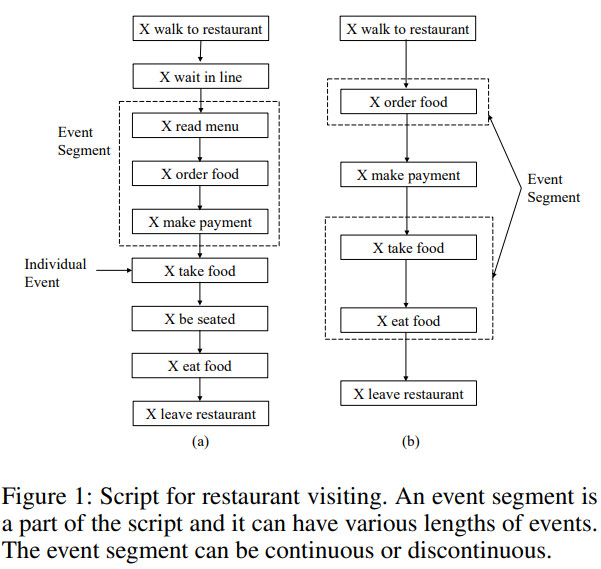

对于一个事件序列来说,虽然它由若干个单独的事件构成。但单独的”事件”并不能完备地表述一件事情的发生。例如,“X读了菜单、XX下单了菜品、XX完成了付款”,这三个事件合起来构成的事件序列片段表述了一个语义更加完整的”事件”。因此,吕尚文博士于 AAAI2019提出了事件序列片段 (event segment) 的概念,即由事件序列中若干个语义关联较强的事件构成的事件子序列。事件序列片段可以是连续的若干个事件,例如图(a)中的“X读了菜单、XX下单了菜品、XX完成了付款”, 也可以是不连续的若干事件,例如图(b)中的“XX下单菜品”与”XX打包了食物、XX吃掉食物”。
事件片段示例
然而,事件序列中的事件片段并非天然标注出来的,因此这篇论文的关键问题就在于如何从事件序列中找到事件片段,以及如何通过事件片段的语义来进行事件预测。要解决这一关键问题,主要存在两项挑战:一是如何对事件进行有效的语义表示从而获取事件片段;二是融合事件序列中单独事件与事件片段的语义进行事件预测。
SAM-Net模型图示
关于第一项挑战,作者设计自注意力机制建模事件间的语义关联性,将关联性强的事件划分为一个事件序列,并通过DenseNet模型进行事件片段的特征提取。关于第二项挑战,作者通过事件层面和事件序列层面的注意力机制分别来衡量单个事件和事件片段对事件预测的影响,并在二者的结合下进行最终的事件候选事件预测。

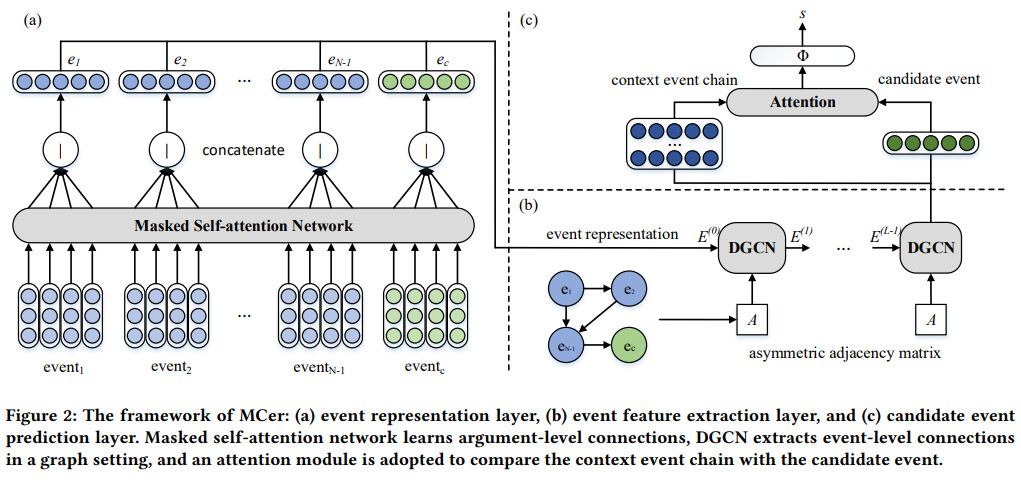

论元级别的建模:WWW2021: Multi-level Connection Enhanced Representation Learning for Script Event Prediction
尽管基于事件对、事件片段的建模方法取得了良好的实验效果,但上述方法都停留在粗粒度的事件级别的建模,而忽略了事件要素所呈现的复杂语义特征。基于此,岳聚微博士于WWW2021提出,通过同时建模事件要素级别事件级别事件序列级别的多粒度特征来进行事件预测。
在具体的实现中,主要包括两个模块。一是事件要素表示模块,该模块以整个事件序列为输入,通过带掩码的多头自注意力机制学习事件要素间的隐式关联,得到细粒度的事件要素级别的表示;然后,作者将事件要素向量拼接,通过全连接层和激活函数的特征变换输出事件级的特征表示。得到初始的事件表示后,作者设计事件特征抽取模块,借鉴Li et al.[6] 于IJCAI2018提出的基于图结构建模事件间演化关系的思想,将事件序列转化到图结构上,通过图神经网络学习事件序列层面上的事件的特征表示,再进行预测。

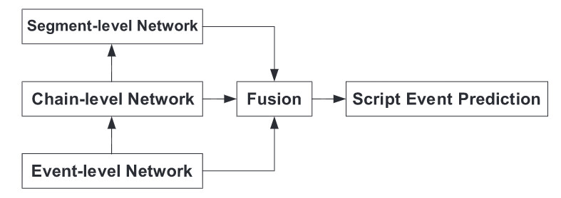

多粒度级别建模:IJIS2022:  What happens next? Combining enhancedmultilevel script learning and dual fusionstrategies for script event prediction
上一篇WWW2021的工作融合的是要素级别和事件级别两个层面的语义信息,而这一篇发表于International Journal of Intelligent Systems的工作则通过同时建模事件级别、事件序列级别和事件片段级别三种粒度的语义来实现事件预测,取得了优异的实验性能。

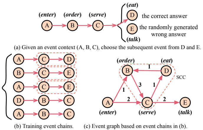

尽管上述基于事件序列的建模方法卓有成效,但仍旧存在难以处理的情况。如下图所示,图中包括A,B,C,D,E五个事件,图(a)要求预测事件C的后续事件为D。然而,根据图(b)的训练数据,事件C 的后续事件是E的概率大于为D的概率,这可能导致图(a)中做出错误的预测。然而,如果我们以图结构来组织数据,就可以发现事件B、C和D往往同时出现,也就是说,图结构能够刻画一种更加复杂的事件间演化关系,这为图(a)中的事件预测提供了重要线索。
从上述思想出发,哈工大李忠阳博士构建了叙事事件演化图(Narrative Event Evolutionary Graph, NEEG) , 如下图所示 。该图中的节点为具体的事件有向边表示事件间的演化关系边上的权重表示该演化关系出现的频率
叙事事件演化图示例
在完成演化图构建后,作者对门控图神经网络(Gated Graph Neural Networks, GGNN)进行拓展,实现了可以适应于小规模子图结构的Scaled Graph Neural Network (SGNN)在图结构上进行事件表示的学习,再进行事件的预测。

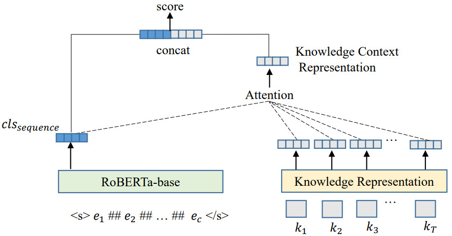

基于事件知识库的语义增强:COLING2020-Integrating External Event Knowledge for Script Learning
较之话语关系,事件知识图谱则更直观表达了事件间语义关系的信息。例如图所示,通过<He is hungry, Result, He has lunch>的事件三元组可以非常明确地作为事件”Jack felt hungry”的后续事件是”He had lunch”。同理,当我们预测整个事件序列的后续事件时,根据知识库中<He does receives a call, Precedence, He departs away>的三元组,便可以判断当前脚本的后续事件是”He left home”。
基于上述思想,COLING这篇论文的关键问题就在于融合外部的事件知识来帮助解决脚本事件预测问题,具体包括两个核心的阶段:知识抽取阶段以及知识融合阶段。在知识抽取的阶段,作者以脚本序列中的事件作为查询,在事件知识库中检索对应的事件及其对应的事件三元组;在知识融合阶段,作者设计了融入尾实体 (Tail only)事件模板转换 (Event Template)关系嵌入表示 (Relation Embedding) 三种知识融合方法获取外部知识感知的事件表示。最后,基于事件表示进行相应的任务预测。

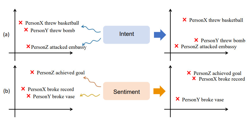

除了事件知识图谱,常识知识库也能为事件预测提供有效的线索。哈工大丁效老师于EMNLP2019的论文指出:客观事件的发生会被人类的主观情感所影响,而不同的事件背后所体现的意图和情感也互不相同,因此通过EventMind[10]和 ATOMIC[11]两个常识知识库引入情感和意图知识来增强事件表示的语义信息,从而辨别易混淆的事件。

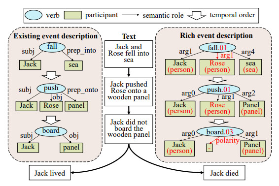

原始文本增强的事件预测 AAAI2023: Rich Event Modeling for Script Event Prediction
在AAAI2023, 中科院计算所的白龙博士指出,脚本事件预测任务的挑战主要体现在两方面:一是事件描述,这体现了事件应当包含了怎样的信息;二是事件编码,这体现在如何将事件编码为机器可计算的有效表示。关于事件描述,现有工作中的事件都通过一个由主语、谓语动词、宾语和间接宾语构成的四元组来表示。由于缺失事件所处的上下文,可能导致谓语动词的语义模糊(例如,动词 fall 可能表达”被击败”或”落下”的语义),且主语、宾语和间接宾语无法准确描述事件内涵的问题;关于事件编码,现有的编码器仅局限于对固定数量论元的事件进行编码,导致无法处理论元数量不等以及论元间灵活交互的问题。
为了解决上述问题,作者设计了名为 Rich Event Prediction 的方案:通过 Abstract Meaning Representation (AMR) 对事件原属文本进行解析,从而获取 rich event prediction,并通过Transformer编码器来捕捉事件论元间的关联关系,取得了良好的实验效果。
