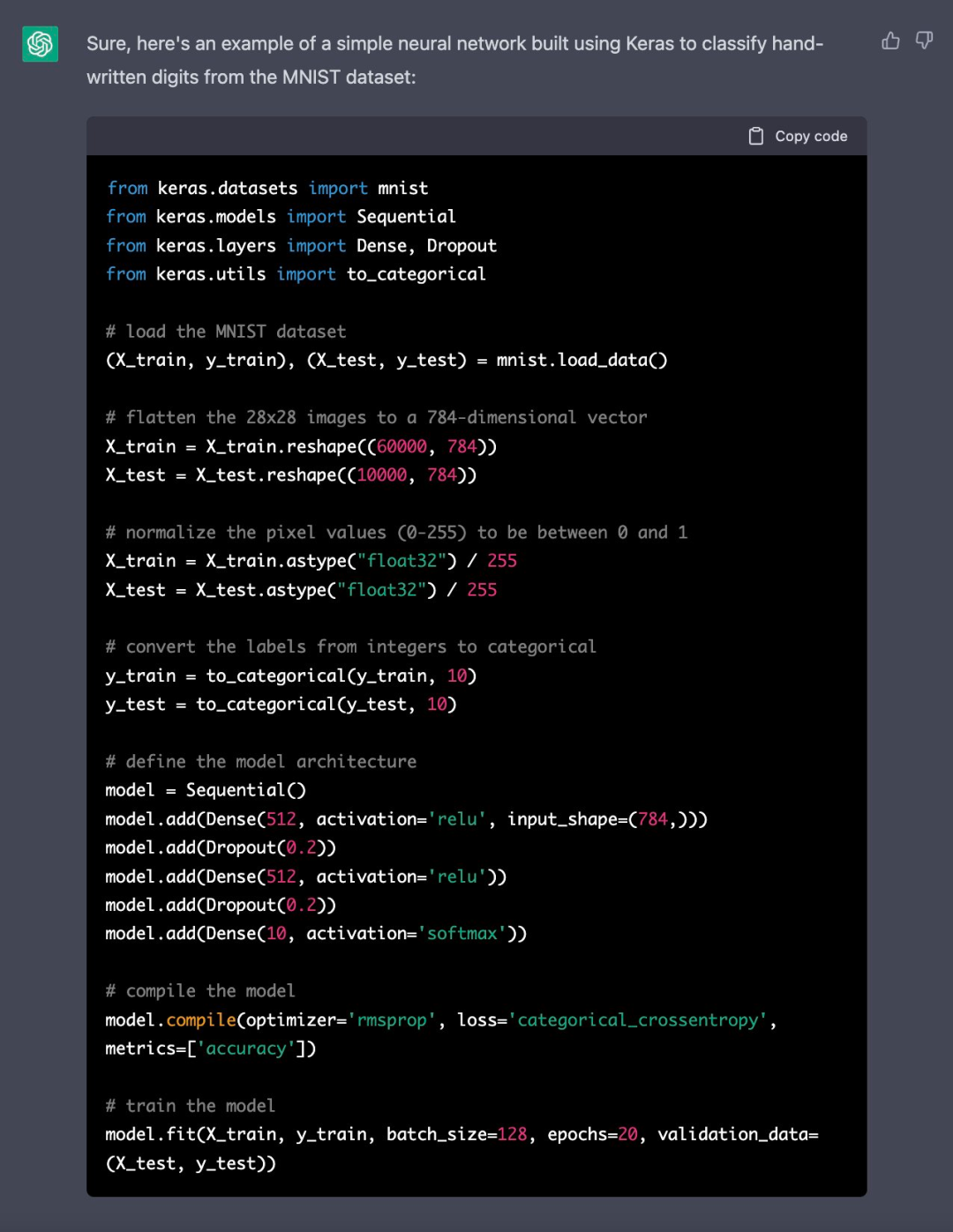

话不多说,想到了就开工。作者直接让 ChatGPT 写了一段代码,看上去完美无缺,甚至不需要更改任何内容。
这是一个很好的开始。

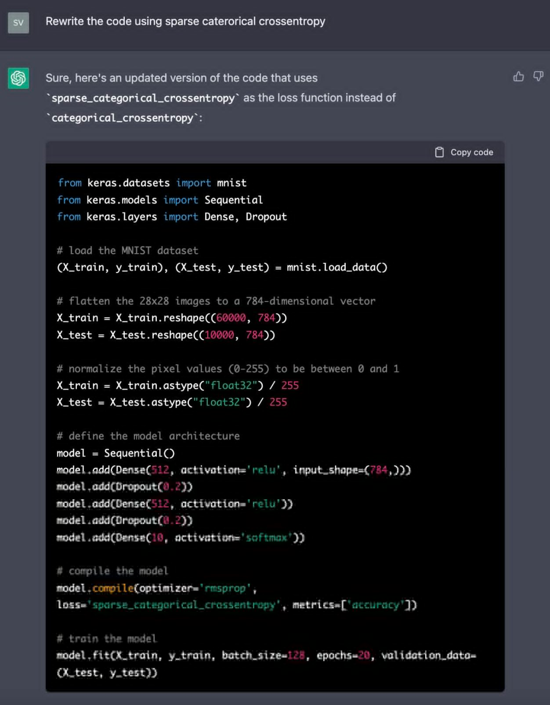

ChatGPT 选择了分类交叉熵作为损失函数。作者提出重写分类交叉熵这部分代码,ChatGPT 将其替换为稀疏分类交叉熵,更新之后的代码仍能 Work。可以发现,新的损失函数放弃了标签的分类转换。

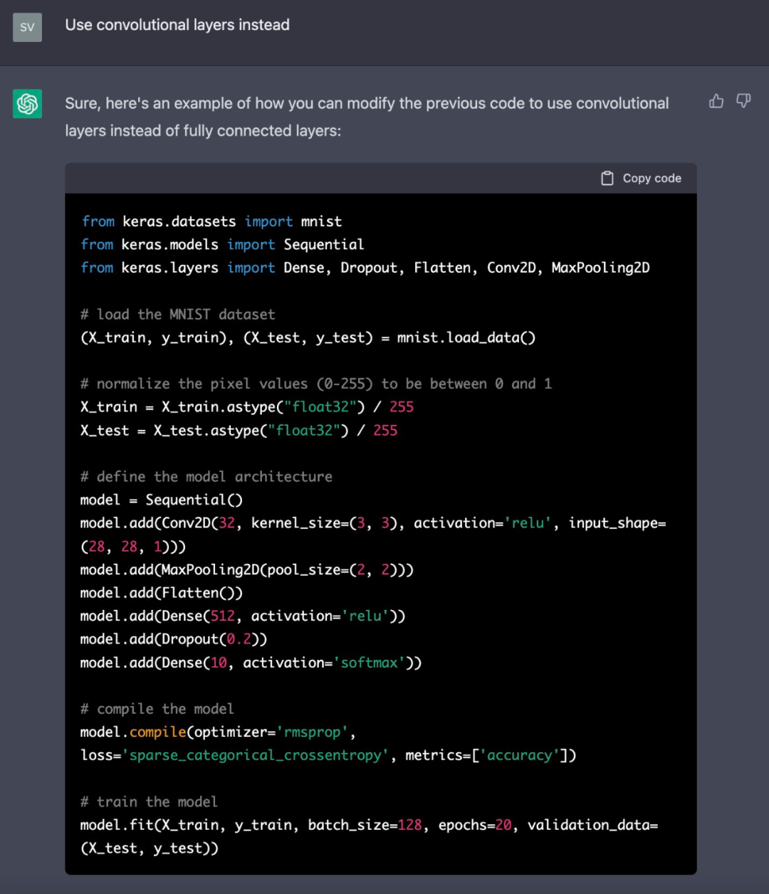

ChatGPT 生成的代码使用了全连接层,但作者想使用卷积层。因此,ChatGPT 按照指示修改了代码,并添加了一个 Conv2D 和一个最大池化层(MaxPooling layer)。

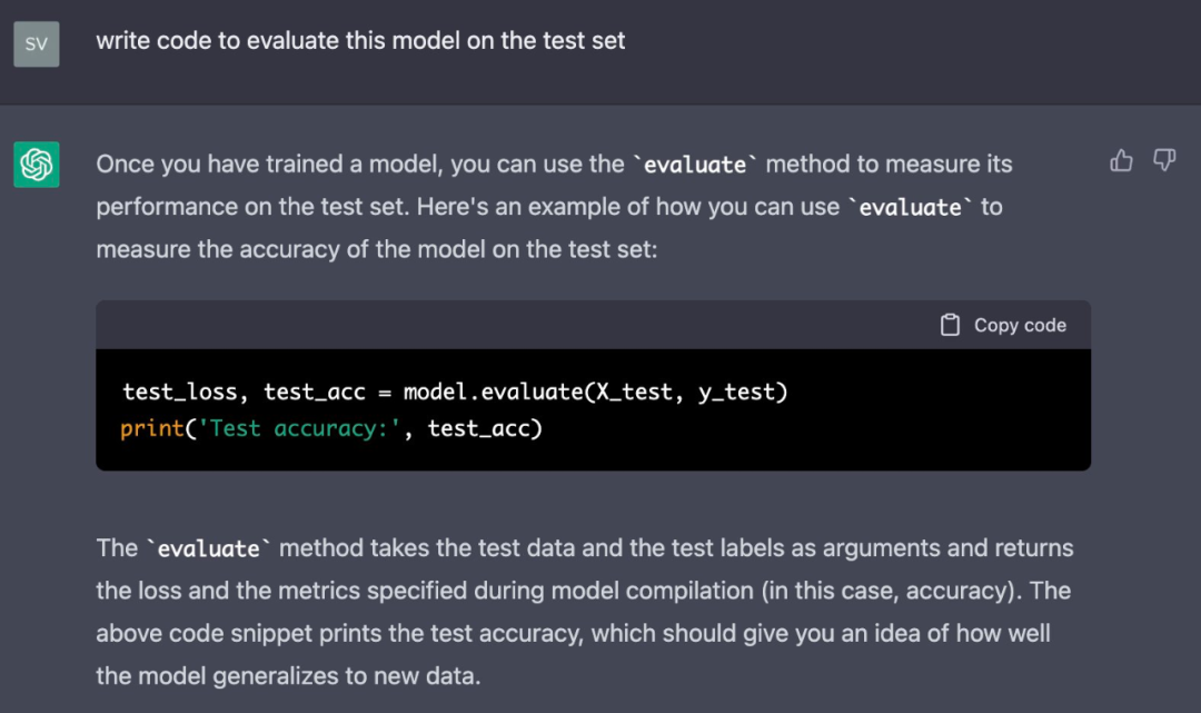

然后来到了评估最终模型阶段,作者让 ChatGPT 使用测试集编写代码。
结果看起来很棒,而且 ChatGPT 的每一次回复都带有完整的解释。比如在这次评估中,它这样解释:
「评估」方法将测试数据和测试标签作为参数,并返回模型编译(此处为准确率)期间指定的损失和度量。上面的代码片段输出了测试的准确率,这应该可以让你了解到模型对新数据的概括性。‍

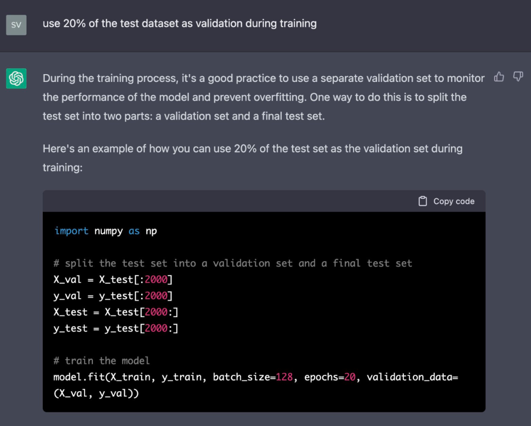

模型在训练期间使用了整个测试集作为验证数据。然后,作者让 ChatGPT 将其更改为训练数据的 20%。

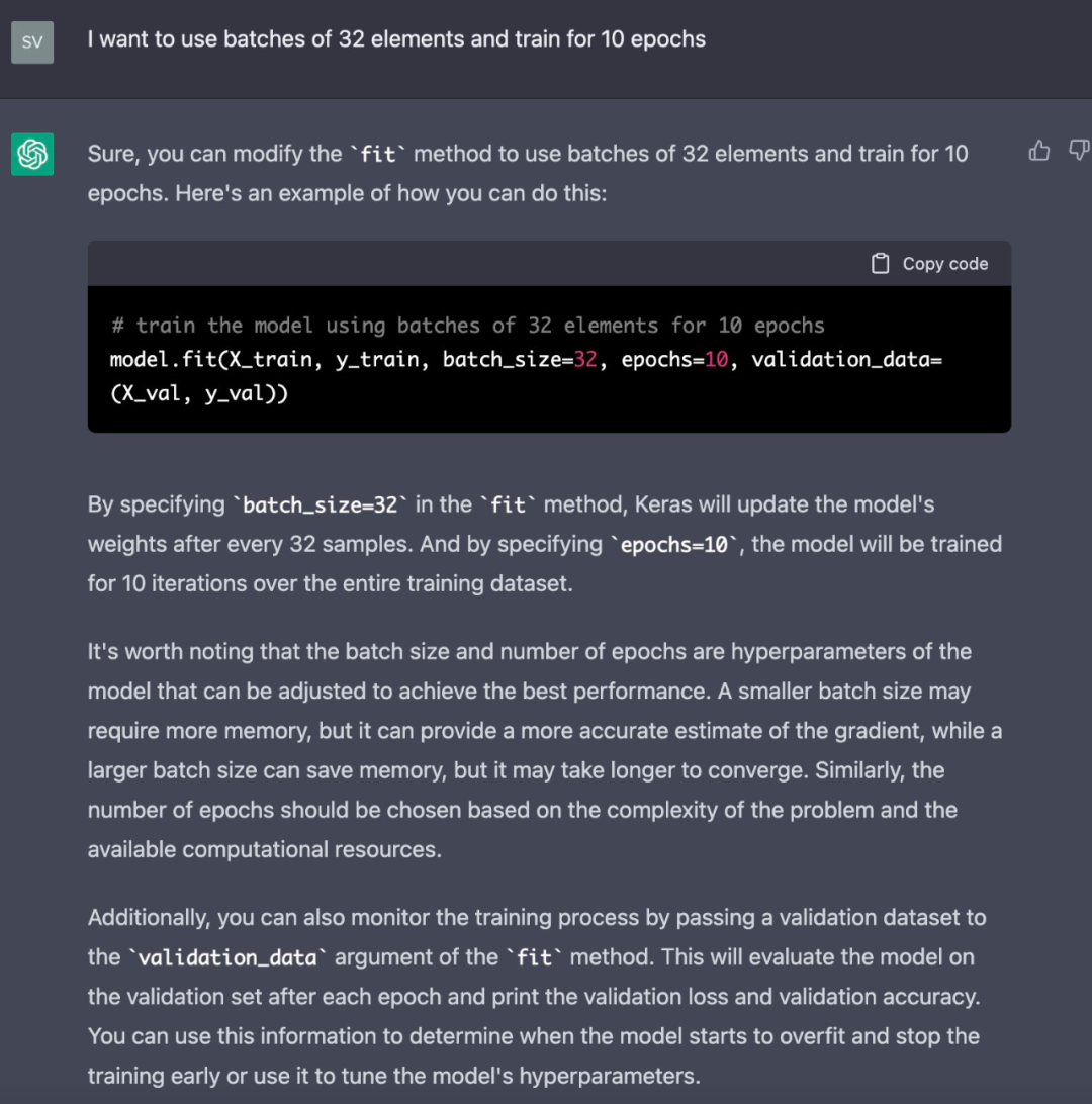

此外,作者还想要更小的 batch 并运行更少 epoch 的代码。虽然这一步未必要用到 ChatGPT,但他不想在不更新 ChatGPT 上下文的情况下更改代码。
所以这项任务还是落在了 ChatGPT 头上:

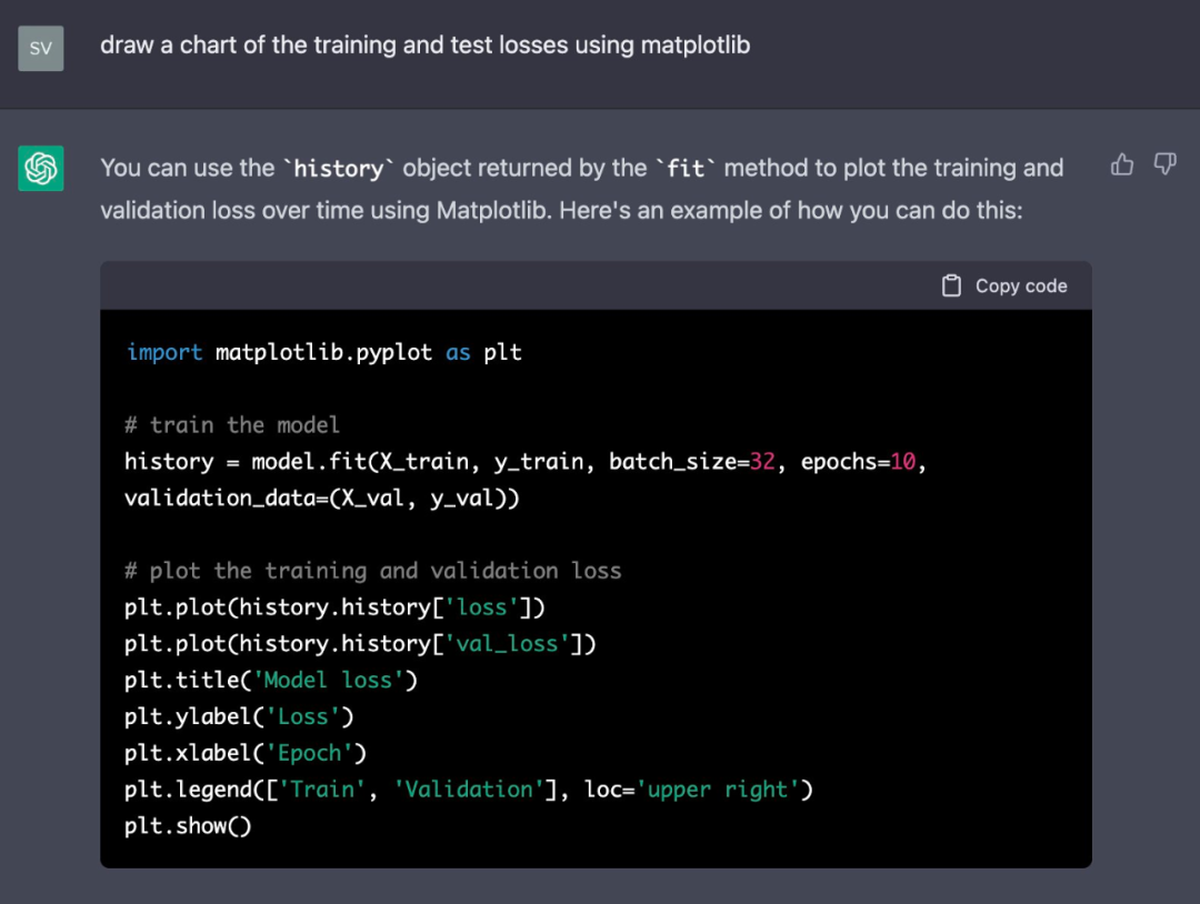

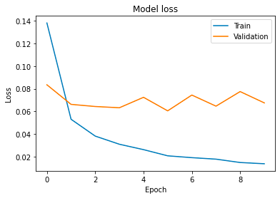

接下来,作者打算绘制训练过程中的训练和测试损失图。ChatGPT 的建议是:需要更改适合模型的 line 以捕获其结果值。

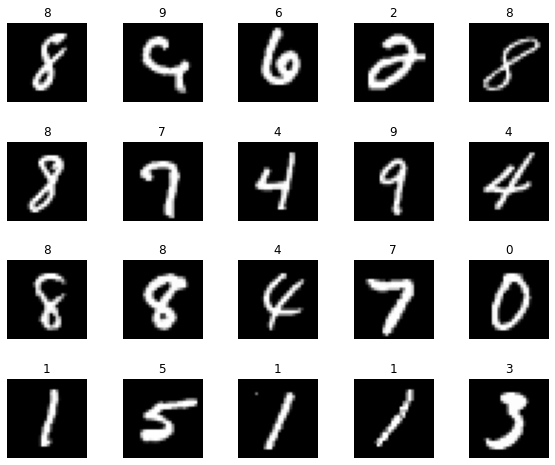

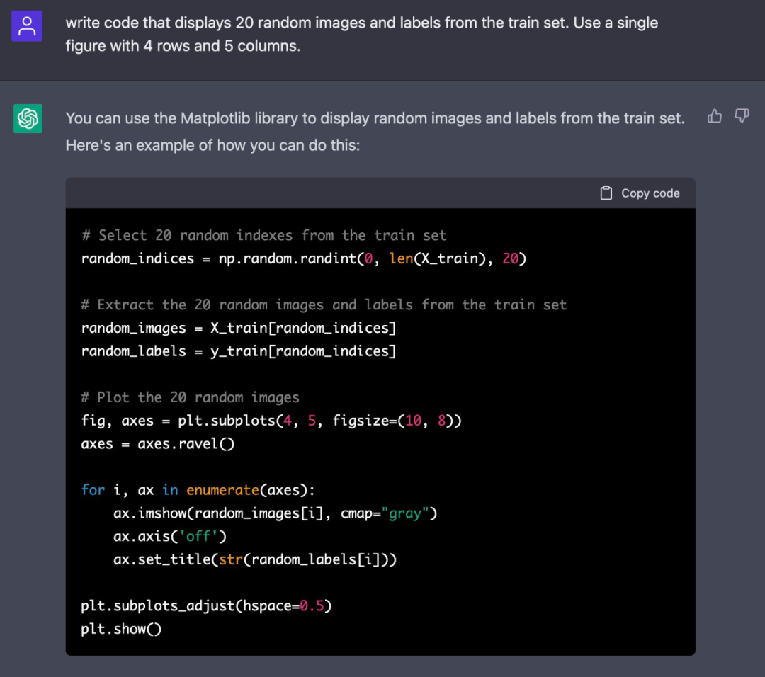

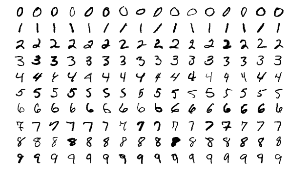

为了展示数据集中的一些示例,作者让 ChatGPT 编写代码来输出图像和标签的组合。这些输出的代码也很完美,附有 20 张图片的合集。

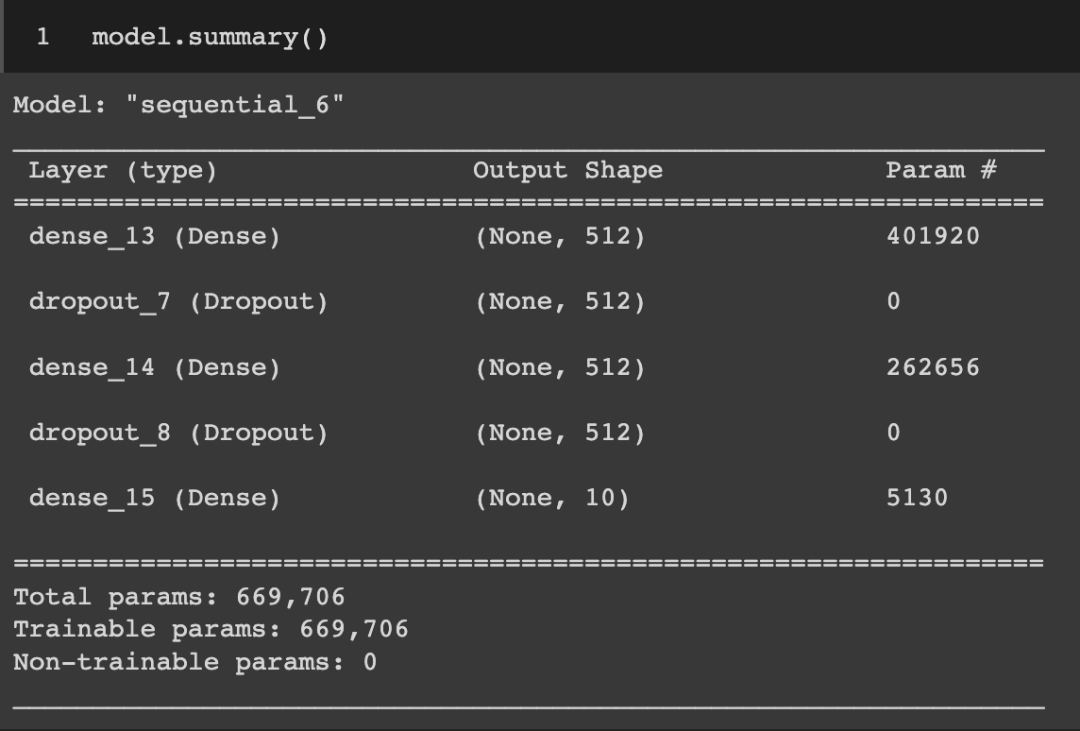

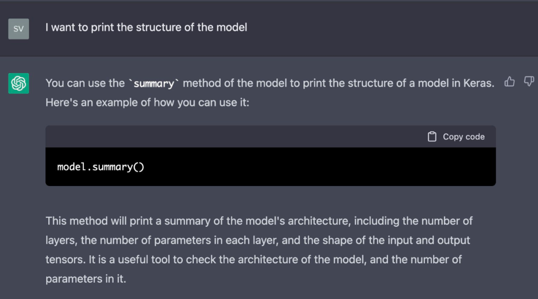

构建模型时,查看其结构也是必要的。如果用这个问题去问 ChatGPT ,回复是:
ChatGPT 给出的是关于模型的总结:

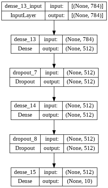

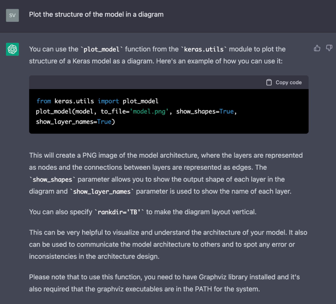

模型的总结很有用,但作者更想看到显示模型结构的图。所以继续问:

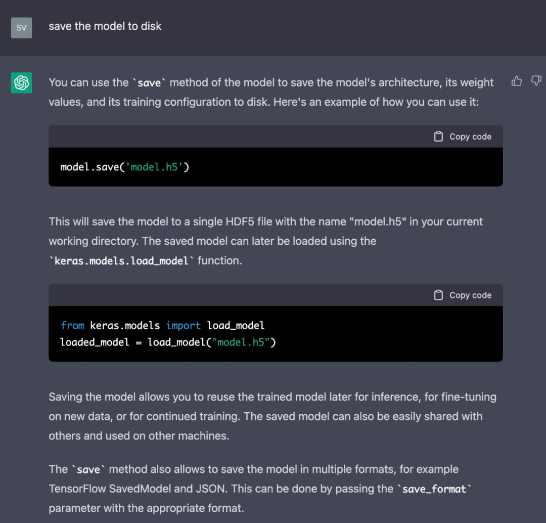

结果是满意的,最后就是准备部署这个模型了,让 ChatGPT 将模型保存到磁盘吧:

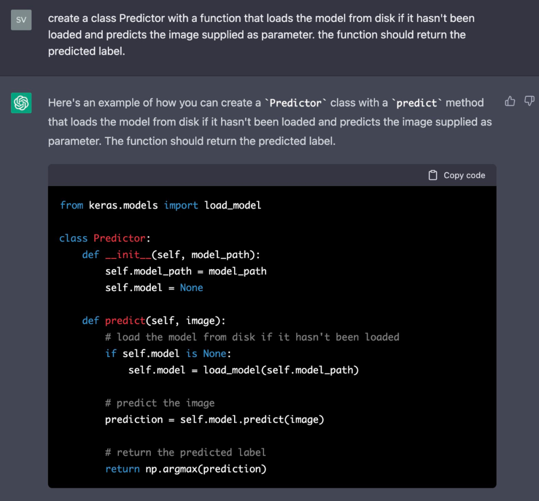

现在,作者想创建一个使用保存的模型进行预测的类。这是 prompt 很有趣,解决方案也很完美。

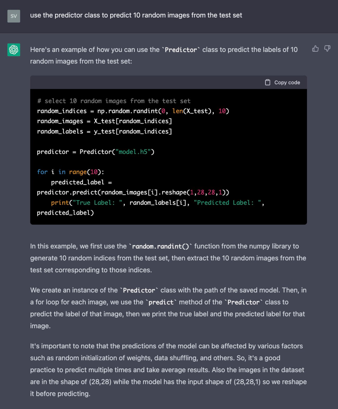

现在编写一个示例,使用预测器的类来预测 10 个随机图像的标签:

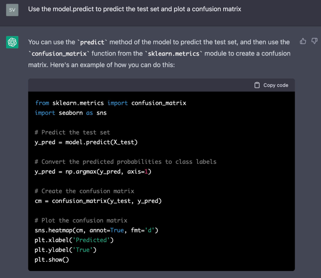

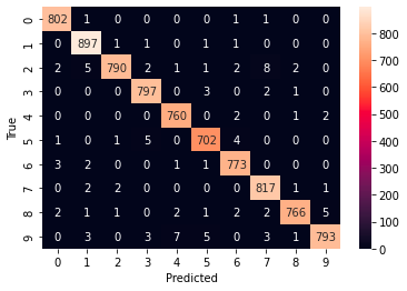

为了完成这个,作者让 ChatGPT 展示了一个混淆矩阵:
该说不说,ChatGPT 使用的样式还真挺好看。
