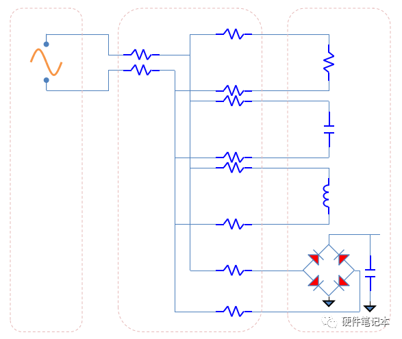

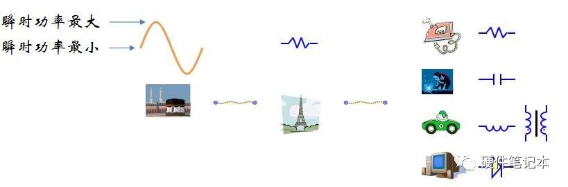

理解交流供电的特殊性
理解供电厂与用电设备模型
●供电厂提供的为交流电,也就是说,供电厂提供的能量是呈现出正弦形式的波动的,而不是一直持续不变的功率。
●电厂到用电设备之间的传输线是有电阻的,这些电阻会消耗能量。
●用电设备有电阻性的,也有电容和电感性的。
各种负载类型的设备的等效电路
各种负载的情况

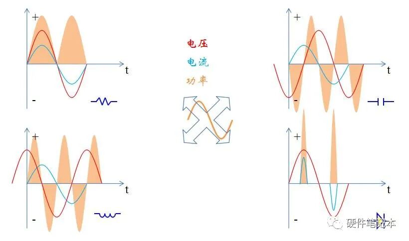

●下图示出了4种类型负载的消耗能量的情况
详细分析各种负载的情况(电阻V.S. 感容)
●由前面的图可以看到,消耗的功率=U*I,电阻消耗的总是正功,而电容和电感却不是,一会正功,一会负功,也就是说,电感和电容一会从供电厂吸取能量,一会向供电厂提供能量。
★这个现象的原因是,电感和电容属于储能设备,本身不消耗能量。
●在这个储能放能的过程中,能量都被消耗在了供电线上了,用电设备由于没有消耗能量,供电厂不能收取电费,但供电厂依然需要架设对应的供电设备,并且不停的提供能量。

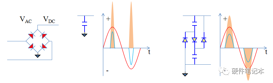

详细分析各种负载的情况(二极管的情况)
●二极管形成的整流电路,加上电容,用来产生直流输出,这是一种很常见的结构,只有在AC电压比电容电压高时,二极管才能导通,此时才有电流,为了提供整个周期的功率,在此范围内必须有很大的电流,也就是说,AC源必须在短短的时间内提供够用很长一端时间的能量给设备。
★由于供电厂只能产生正弦形式的功率输出,为了达到这个目的,供电厂必须建设远超出正常消耗的供电设备,以维持用电设备的用电。

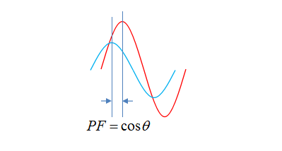

●为了描述这种电容电感导致的,电流和电压不同步的情况,引入功率因数的定义。
●用电流和电压的相位角之差的余弦值作为功率因数。

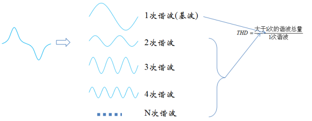

总谐波失真(THD)
●非正弦的周期波形能够拆分成傅里叶级数,这样就得到了该周期波形的基波和各次谐波。
●用总谐波失真来表示各次谐波的大小,在供电领域,谐波的大小特指流的大小。
★THD大还是小比较好。

总谐波失真的具体计算
●谐波失真描述的是一堆正弦信号,或者说交流信号,交流信号讲究的是有效值,因此必须使用方和根来计算,其公式如下:
★第一步,求出每一个高次谐波和基波的比值;
★第二步,比值求和,理论上H可以取到无穷大,但实际应用中,H不会取很大,一般几十就足够精确了;
★第三步,开方。

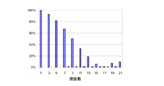

谐波失真的图形表示
●总谐波失真代表了供电能力的浪费,而高次谐波的幅度则代表了电磁干扰的强度,因此通常还会使用图标来表示谐波失真,这样可以比较形象的看出谐波失真的电磁干扰危害程度。

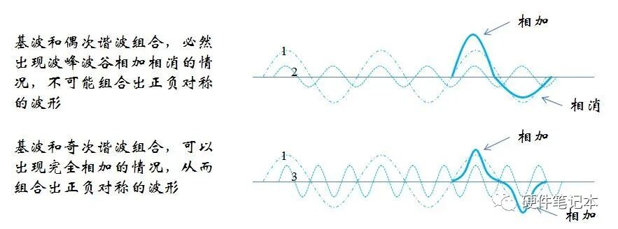

偶次谐波和奇次谐波
●仔细观察可以发现,电流谐波失真图上,偶次谐波的分量几乎为0。
●这个不是偶然,在电力领域,谈到谐波失真,都不需要考虑偶次谐波,只考虑奇次谐波,因为偶次谐波分量可以忽略。
●偶次谐波分量为0的原因在于电流波形总是呈现正负对称的形式,这种对称波形称为奇谐波形,其偶次分量为0,其分析如下:

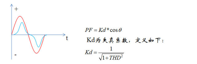

考虑THD后的PF
●真实应用中,设备往往同时包含电容/电感和有源器件,因此电流波形既表现出和电压正弦的相位差,又表现出非正弦特性,如下图,此时,功率因素的定义为:
小结
●现在可以看到,对用电设备的友好性可以用PF来衡量,很多时候PF和THD是存在关系的,THD越大,PF越低,但THD小不意味着PF高,还要考虑电流相位的影响。

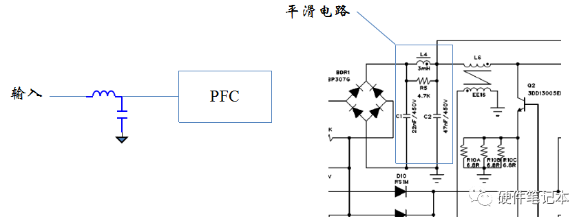

PPFC原理及实现思路
●PF低的原因有2个,电容或电感引起的电流相位偏移,有源器件引起的波形失真。
●提高PF的电路称为PFC电路,PFC的思路也是分为2个:
★增加补偿电路,比如负载为电容,就在供电线路上加入电感,这种方法称为无源PFC,常用于只有相位偏移的场合;
★对于开关电源来说,主要的问题是波形失真,因此不能采用无源PFC,只能采用其他方法,这些方法统称为有源PFC。
–有源PFC也分2种,一种是PPFC(被动式PFC),另一种是APFC(主动式PFC)。
–有时候,将无源PFC也归为被动式,这样PFC分P和A两类,P又包括无源和有源两种。
PPFC电路

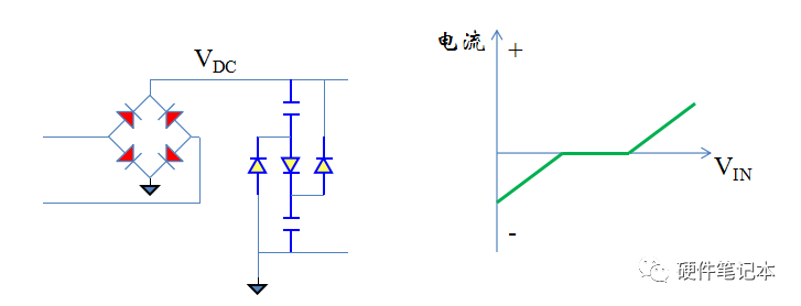

●使用一种称为逐流电路的结构可以提高开关电源的PF值。
★注意逐流电路的连接,当VDC比2个电容电压加起来还高时,逐流电路充电,当VDC比2个电容电压并联的电压低时,逐流电路放电,当VDC介于两者之间时,逐流电路既不放电也不充电。
★两个电容完全相同,因此电容的电压总是会自动保持相等。
逐流电路提高PF值的方法
●假如没有逐流电路,当VAC<VDC时,二极管就会截止,只有VAC>VDC时,二极管才导通,加上逐流电路后,当VAC小于两个电容电压之和时,二极管依然导通,直到VAC小于电容电压,这无形中延长了二极管导通的时间。
★假设VAC为220V,VDC稳定在200V,那么无逐流电路时,只有VAC>200V,二极管才导通,有逐流电路时,VAC>100V,二极管就导通。

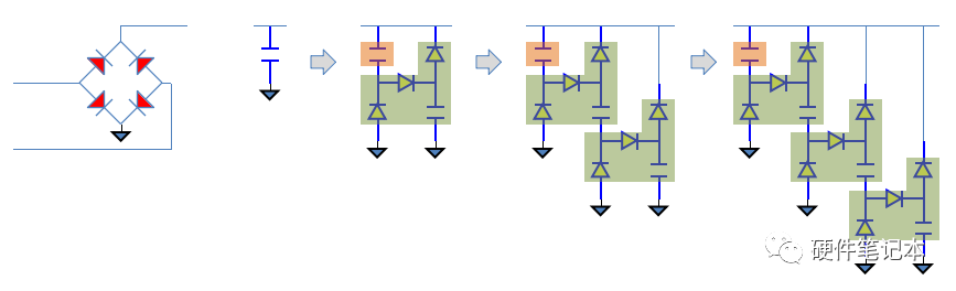

逐流电路的叠加
●从前面的分析可以看到,逐流电路是通过二极管环向,使得电容是串联充电,并联放电,串联时数量为2,因此充放电区间的电压落差为2倍。
●如果希望提高逐流电路的PFC效果,可以将电压落差加大,增加到3,甚至4。

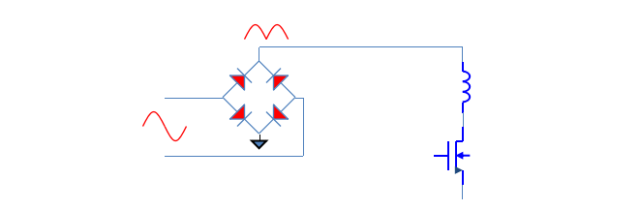

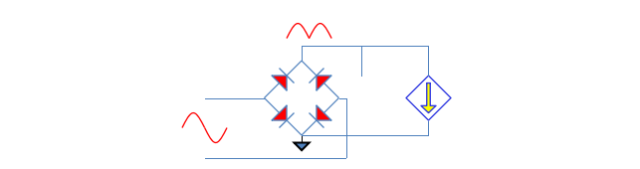

●开关电源的波形失真的罪魁祸首是整流桥后面的电容,使用逐流电路后可以缓解这个问题,但不能根除,而主动式PFC能够根除这个问题。
●主动式PFC的方法是直接将整流桥后面的电容直接去掉,让输入电流持续。
★光让电流持续还不够,还必须让整流桥后面的部分看起来像一个电阻,使得电流是随着输入电压的变化而变化的。
★因为开关电源在整流桥后面是一个电感负载,电感的电流电压关系为:
★所以开关电源需要控制t,来使得ʃvdt和V成正比。
APFC的形式

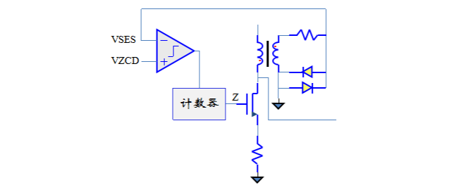

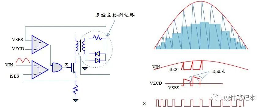

●电路需要得到2个时间点,当前周期的TON结束和当前周期的TOFF结束的时刻。
★当前周期的TON结束由电流峰值比较器来检测,而TOFF的结束由过零比较器来检测。
导通时间的问题
●仔细观察BCM,可以看到导通时间貌似是恒定的,这个不是故意画得一样,而是有原因的
●电感上的电流可以用如下公式来表示:
●这个公式可以看到,电感上的电流直线上升,上升斜率取决于输入电压,而上升的终点同样取决于输入电压,这样就导致导通时间最终和输入电压无关了。
PFC方法的改进-固定导通时间
●又前面的分析可知,Boost实现PFC后,导通时间变成恒定了,那么反过来,一上来就将导通时间设成恒定,是不是也能实现PFC,答案是肯定的。
★改进后,就成了主动固定导通时间,因而省掉了峰值电流比较电路。
★固定导通时间是目前非常主流的PFC技术,适合用数字控制,计数器产生固定宽度的正脉冲,每次过零比较器检测到退磁点,便产生一个正脉冲。

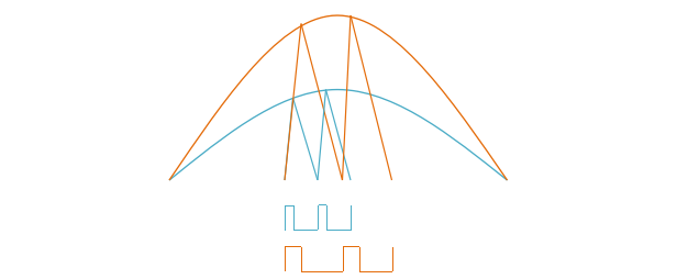

●很多电源都有稳压的需求,所谓稳压实际上就是调整电源传递的能量,对于固定导通时间来说,调整峰值电流的包络线就可以调整平均电流,也就调整了输入功率,进而调整了输出电压。
★因为输入电压为AC,总是不变的,因此电感上电流斜率是不变的,缩放包络线后,相当于改变了峰值电流比较器的阈值,电感上的电流三角波会变化,包络线越矮,平均电流越小,输出功率越低,TON时间越短,开关的切换频率越高。

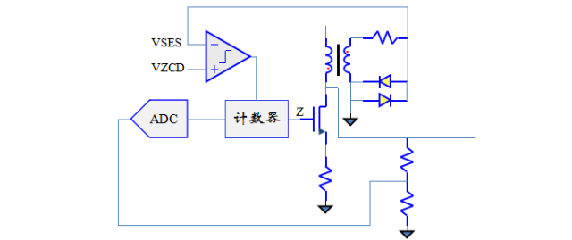

输出稳压的方法
●由前面的分析可知,要调整输出电压,只需要调整TON即可,因此将输出电压反馈回来,调整TON即可。

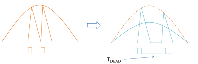

加入死区等待的DCM
●如果需要降低输入电流,可以不调整TON ,但是在每个切换周期后面增加等待时间,输入电流降低越多,等待时间越长,在TON不变的情况下,输入电流越低,频率越低。
★如果调整范围不大的话,加入死区等待就足够了,如果调整范围大的话,可以结合死区等待和包络线调整,或者以一个为主,另一个为辅,比如以包络线为主,死区等待为辅,或者使用两个技术实现更精细的调整。
–数字控制的方式,TON的最小调整粒度为1个TCLK ,而引入死区等待(补偿)后,最下调整粒度可以高于一个TCLK。
结合死区等待后的稳压算法

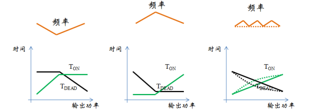

●同时使用调节TON和TDEAD后,控制算法会变得复杂,一种算法思路如下:
★以TON为主来调节输出功率,通过TON调节包络线的高度,TDEAD存在完全是为了调节频率,这样就得到了2种方法:
–先调TON , TON调不动了后再调TDEAD ,或者先调TDEAD,再调TON;
对比几种算法
●从开发难度来说,一次调一个参数肯定比一次调多个参数要简单,但一次调多个参数可以实现更丰富的算法,比如对参数进加权,就可以实现不同的曲线效果,甚至可以做到自始至终切换频率不变。
★注意到两个参数的曲线总是不同趋势的, TON增加,切换频率降低,而TDEAD 减少,切换频率升高,因此理论上可以做到切换频率不变。

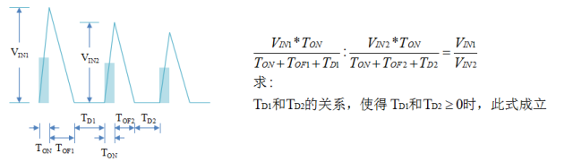

死区时间的多周期均衡关系
●在BCM情况下,平均电流天然就是正弦,而引入死区等待后,变成DCM,平均电流不再能天然正弦,这个时候需要使用数字算法来均衡每个周期的TDEAD,使平均电流依然既能保持正弦形状。
★所谓均衡,就是指插入到各个周期内的TDEAD保持一定的关系。
●均衡算法的开发思路如下:
扩展到其他拓扑
●前面分析过,Boost相比其他拓扑的优势在于 TON和 TON都有输入电流,但引入死区时间后,TDEAD还是没有电流,此时Boost相比其他拓扑的优势实际上没有了,因此可以使用任何拓扑来实现PFC。
●假设依然使用固定导通时间,其他拓扑的TDEAD均衡算法开发思路如下:

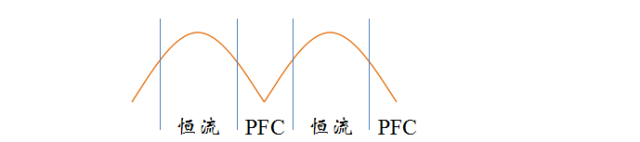

PFC和恒流的冲突
●前面都是通过调节输出电压来调整输出功率,但很多应用中是通过调节输出电流来调整输出功率的,这就给PFC带来了很大的一个难题。
★稳压和稳流最大的不同,在于稳压只需要保证很长一段时间内平均输出电压恒定即可,而目前的稳流技术则需要使得每个切换周期的电流都保持恒定。
–为什么电压可以看一段时间平均电压,因为负载端都带有大电容,这个电容上的电压就是一段时间内的平均电压,将这个电压采样反馈到输入,就可以调节平均电压。
–而电流则不行,目前没有方法能让每个周期电流都变化,而平均电流在一段时间内保持恒定,因为没有办法来采样一段时间内的平均电流。
●PFC要求电流为正弦状,也就是每个周期都不一样,而恒流要求电流每个周期都一样,这样就形成了一对不可调和的矛盾。
解决PFC和恒流的冲突
●目前没有看到有很好的方法能够简单的同时提高PF和恒流精度,已知的几种方法如下:
★采样2级方案,第一级为Boost,实现高PF,第二级实现恒流,这样就避开了两者的冲突,但缺点是成本高;
★采用切分周期的方法,将一个AC周期分成多个时间段,一些时间做PFC,另一些时间做恒流,如下图所示,这样可以单级实现,但效果相比2级就要差一些了。
●对于大功率,成本不敏感的场合来说,使用2级方案是很合适的,但对于成本敏感的场合,就需要下很大的功夫来进行优化了。
