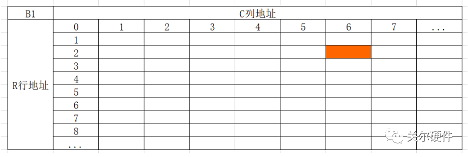

寻址的流程是先指定Bank地址,再指定行地址,然后指列地址最终的寻址单元。可以理解为看书,先看那一本(bank group),然后看那一页(bank),选择哪一行(ROW),最后那哪一个字(Column)。
如下表格,这是一个NXN的阵列,B代表Bank地址编号,C代表列地址编号,R代表行地址编号。
如果寻址命令是B1、R2、C6,就能确定地址是图中红格的位置。
