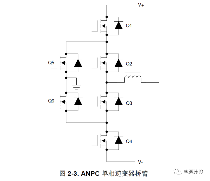

图2 ANPC有源中性点箝位逆变器
相对于NPC拓扑而言,如上图2所示,ANPC逆变器是一个NPC逆变器的改善版本,NPC拓扑中的二极管在这个拓扑中变为了有源开关。这样的变化,使得系统可以得到更一致的损耗分布,使得热管理更容易,开关的导通电压可以减小,改善了效率和功率密度。ANPC拓扑的其余部分和NPC基本一致,后面我们会以ANPC拓扑为例,简述其基本工作原理。
二.ANPC三电平逆变器的基本工作原理

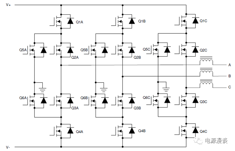

图3 ANPC的三相逆变器拓扑架构图
上述图3为ANPC三电平三相逆变器的拓扑架构简图,为了更进一步的简化分析,我们分离出单独的一相电路,如下图4所示。另外两相电路的运行原理类似,此处不详细分析。
图4 ANPC的单相逆变器桥臂

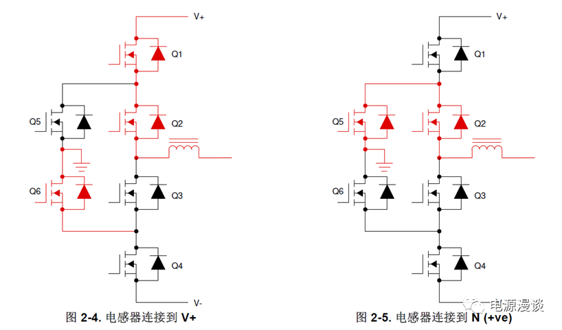

图5 ANPC正半周期工作的状态分析
接下来,我们分析一下电路在正半周期内的工作情况。
其中,作为慢速开关,工作在100Hz,Q2在整个半周期内保持开启状态,Q1主开关闭合时,电路处于激磁状态,建立从V+总线电压到电感的电流路径。此状态下,由于Q1和Q2都打开,则Q3,Q4承受全部的总线电压,为避免器件之间不均匀,保持Q6开启,Q3和Q4的中点连接到中性点,二者平均分配电压。
Q1, Q6在正负半周期之间的死区时间内关闭,电感流过Q5, Q2续流, 连续模式下,Q5为同步二级管,电感器节点连接到中性点。在此状态下,续流时Q3, Q4只承受一半的总线电压,因此无需保持Q6接通实现电压平衡。

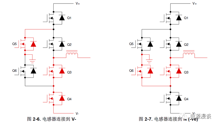

图6 ANPC负半周期工作的状态分析
负半周期工作情况如图6所示。类似于正半周期,在负半周期内工作时,作为慢管工作在100Hz,Q3一直保持开启。
在导通激磁阶段,Q3,Q4导通,电感器连接到V-,Q5在该状态下开启,以便平衡Q1,Q2之间的电压应力。在主开关Q4关断续流状态下,Q6, Q3维持电感电流,电感器开关节点连接到中性点。
以上就是ANPC的单独一相在整个周期的工作情况。
