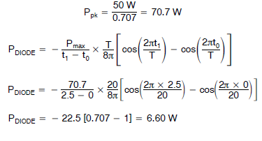

二极管在 t0 到 t1 期间传导电流。利用电压过零点的波形可得出二极管的峰值功耗。知道此功耗值后,我们可以使用 t0 到 t1 期间的平均功耗公式来求得二极管的平均功耗。
此时间段的示例计算如下所示。
PDIODEpk = 50 W(在电压过零点)
T = 20 ms(50 Hz 正弦波)
t0 =0
t1 = 2.5 ms
2 W 功率出现在进入周期后的 2.5 ms 时。要计算正弦波峰值处的等效功率,我们需要比较这两点的幅度。
峰值幅度出现在 90° 或 π/2 弧度处,相当于幅度 1。2.5 ms 处的幅度为 sin(π × 2.5 ms/10 ms) 或 0.707,因此正弦波峰值处的功率为:

PD-IGBT = 54.84 W
PD-DIODE = 6.60 W
