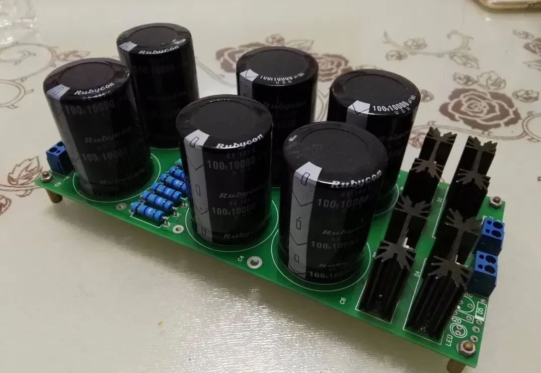

4)储能
储能型电容器通过整流器收集电荷,并将存储的能量通过变换器引线传送至电源的输出端。电压额定值为 40~450VDC、电容值在 220~150 000?F 之间的铝电解电容器是较为常用的。
根不同的电源要求,器件有时会采用串联、并联或其组合的形式,对于功率级超过 10KW 的电源,通常采用体积较大的罐形螺旋端子电容器。

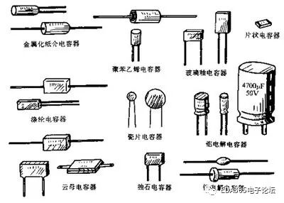

三、电容的分类
电容的分类方式及种类很多,基于电容的材料特性,其可分为以下几大类:
1)铝电解电容
电容容量范围为 0.1?F ~ 22000?F,高脉动电流、长寿命、大容量的不二之选,广泛应用于电源滤波、解藕等场合。
2)薄膜电容
电容容量范围为 0.1pF ~ 10?F,具有较小公差、较高容量稳定性及极低的压电效应,因此是 X、Y 安全电容、EMI/EMC 的首选。
3)钽电容
电容容量范围为 2.2?F ~ 560?F,低等效串联电阻(ESR)、低等效串联电感(ESL)。脉动吸收、瞬态响应及噪声抑制都优于铝电解电容,是高稳定电源的理想选择。
4)陶瓷电容
电容容量范围为 0.5pF ~ 100?F,独特的材料和薄膜技术的结晶,迎合了当今“更轻、更薄、更节能“的设计理念。
5)超级电容
电容容量范围为 0.022F ~ 70F,极高的容值,因此又称做“金电容”或者“法拉电容”。
主要特点是:超高容值、良好的充/放电特性,适合于电能存储和电源备份。缺点是耐压较低,工作温度范围较窄。

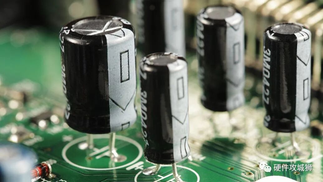

八、电解电容的电参数
这里的电解电容器主要指铝电解电容器,其基本的电参数包括下列五点:
1)电容值
电解电容器的容值,取决于在交流电压下工作时所呈现的阻抗。因此容值,也就是交流电容值,随着工作频率、电压以及测量方法的变化而变化。
在标准 JISC 5102 规定:铝电解电容的电容量的测量条件是在频率为 120Hz,最大交流电压为 0.5Vrms,DC bias 电压为 1.5 ~ 2.0V 的条件下进行。可以断言,铝电解电容器的容量随频率的增加而减小。

5)纹波电流和纹波电压
在一些资料中将此二者称做“涟波电流”和“涟波电压”,其实就是 ripple current,ripple voltage。含义即为电容器所能耐受纹波电流/电压值。它们和 ESR 之间的关系密切,可以用下面的式子表示:
Urms = Irms × R
式中,Vrms 表示纹波电压
Irms 表示纹波电流
R 表示电容的 ESR
由上可见,当纹波电流增大的时候,即使在 ESR 保持不变的情况下,涟波电压也会成倍提高。换言之,当纹波电压增大时,纹波电流也随之增大,这也是要求电容具备更低 ESR 值的原因。
叠加入纹波电流后,由于电容内部的等效串连电阻(ESR)引起发热,从而影响到电容器的使用寿命。一般的,纹波电流与频率成正比,因此低频时纹波电流也比较低。
