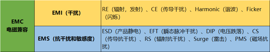

首先我们来从EMC测试项目构成说起,EMC主要包含两大项:EMI(干扰)和EMS(抗干扰和敏感度)。这两大项中又包括许多小项目,如下图:

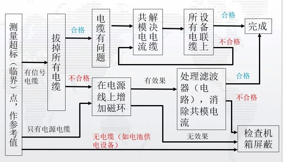

1.RE超标整改流程
2.电源电缆导致辐射超标定位子流程:

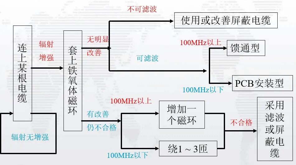

3.信号电缆导致辐射超标定位子流程:

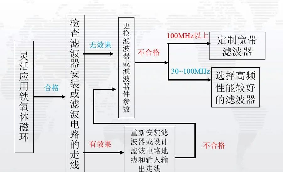

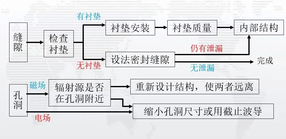

4.屏蔽体泄漏整改流程:

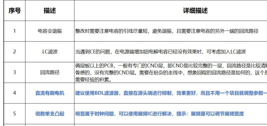

EMC整改的一些小建议

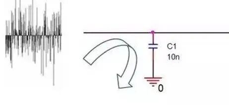

1.电容的滤波作用
即频率f越大,电容的阻抗Z越小。当低频时,电容C由于阻抗Z比较大,有用信号可以顺利通过;当高频时,电容C由于阻抗Z已经很小了,相当于把高频噪声短路到GND上去了。

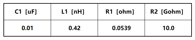

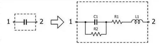

2.电容滤波在何时会失效整改中常常会使用电容这种元器件进行滤波,往往有“大电容滤低频,小电容滤高频”的说法。以常见的表贴式MLCC陶瓷电容为例,进行等效模型如下:
容值10nF,封装0603的X7R陶瓷的模型参数如下:

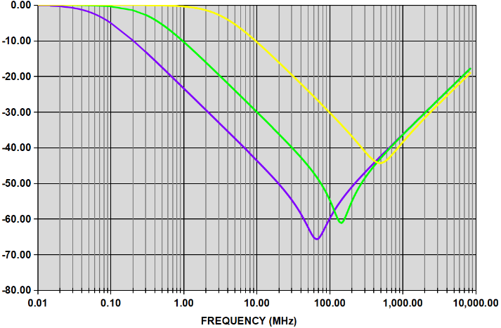

由于等效模型中既有电容C,也有电感L,组成了二阶系统,就存在不稳定性。对电路回路来说,就是会发生谐振,谐振点在如下频率处:
下图是谐振曲线的示例:
即常说的在谐振点前是电容,谐振点之后就不再是电容了。

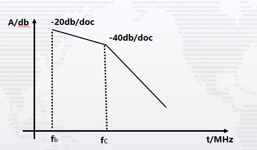

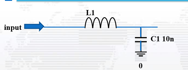

3.LC滤波何时使用如果串联电感L,再并联组成C,就形成了LC滤波:
单独一个电容C是一阶系统,单独一个电感L也是一阶系统,在幅值衰减斜率是-20dB。但LC组成的二阶系统,幅值衰减斜率是-40dB,更靠近理想的“立陡”的截止频率的效果,即滤波效果更好。

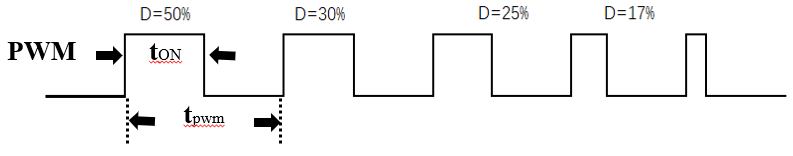

4.PWM频率到底是多少往往提到PWM,比如会说用20kHz PWM驱动电机等。
但实际上,这个20kHz仅代表PWM的脉冲周期是50us
对于阶跃信号来说,由于上升时间tr无穷小,则频率f无穷大。当频率高了之后,寄生参数则不能在忽略,会引发很多谐振的问题。从信号上来看,就是很陡峭的阶跃信号会有过冲和振荡的问题。简单来说就是频率f越大,则噪声所占的频率就会越宽泛,即EMC特性就会越差。

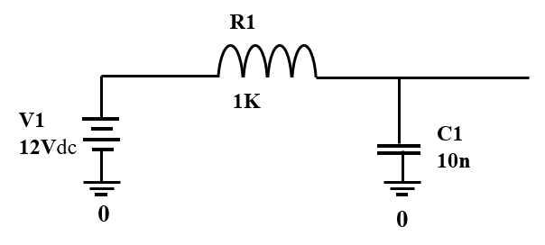

5.如何将原理图和PCB对应起来由于细分工种的问题,原理图和PCB被割裂开来,由两组人进行分工作业:

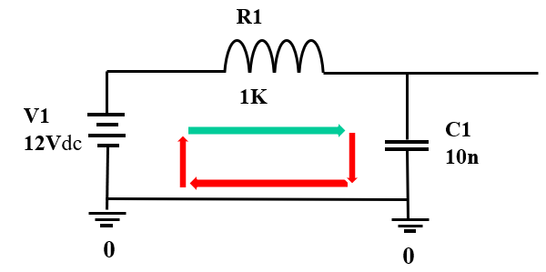

例如在原理图上有如下的电路:
其隐含一个问题就是在PCB上其实V1的负极和C1的负极是有一条线(PCB layout工具软件中用的词比较准确,Trace,踪迹/轨迹)。往往在设计阶段A->B->C是都会关注的。如果EMC出现问题,除了要在原理图上查找电路参数的问题,还需要特别关注C->D,即回流路径。
如果回流路径不顺畅,会造成信号的畸变。
比如在EMC试验时,MCU的ADC采集到的信号被干扰到了,则除了在原理图上分析外,在PCB上讲该信号高亮出来,然后再耐心寻找该信号的回流路径是否有不顺畅的地方:对着信号线头脑中想象回流路径,有点意识流的感觉。
