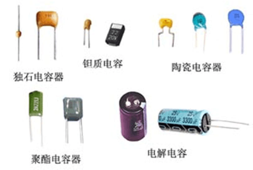

用浸有糊状电解质的吸水纸夹在两条铝箔中间卷绕而成,薄的化氧化膜作介质的电容器.因为氧化膜有单向导电性质,所以电解电容器具有极性.容量大,能耐受大的脉动电流容量误差大,泄漏电流大;普通的不适于在高频和低温下应用,不宜使用在25kHz以上频率低频旁路、信号耦合、电源滤波。
(2)钽电解电容器
用烧结的钽块作正极,电解质使用固体二氧化锰温度特性、频率特性和可*性均优于普通电解电容器,特别是漏电流极小,贮存性良好,寿命长,容量误差小,而且体积小,单位体积下能得到最大的电容电压乘积对脉动电流的耐受能力差,若损坏易呈短路状态超小型高可机件中。

结构与纸质电容器相似,但用聚脂、聚苯乙烯等低损耗塑材作介质频率特性好,介电损耗小不能做成大的容量,耐热能力差滤波器、积分、振荡、定时电路。
(4)瓷介电容器
穿心式或支柱式结构瓷介电容器,它的一个电极就是安装螺丝。引线电感极小,频率特性好,介电损耗小,有温度补偿作用不能做成大的容量,受振动会引起容量变化特别适于高频旁路。

(多层陶瓷电容器)在若干片陶瓷薄膜坯上被覆以电极桨材料,叠合后一次绕结成一块不可分割的整体,外面再用树脂包封而成小体积、大容量、高可*和耐高温的新型电容器,高介电常数的低频独石电容器也具有稳定的性能,体积极小,Q值高容量误差较大噪声旁路、滤波器、积分、振荡电路。

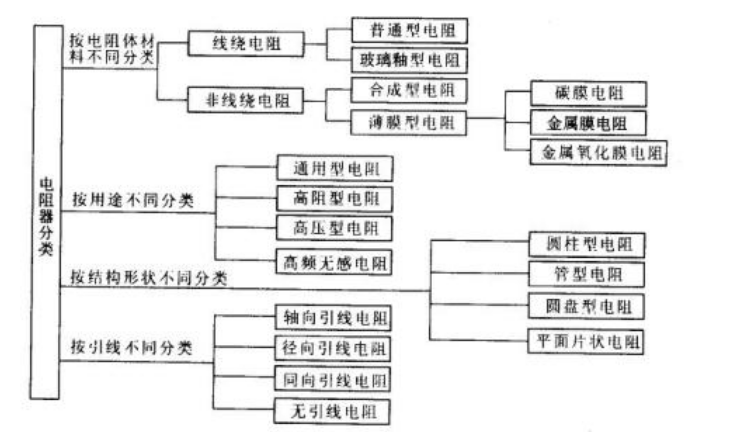

2、电阻器的分类
1)线绕电阻器:通用线绕电阻器、精密线绕电阻器、大功率线绕电阻器、高频线绕电阻器。
(2薄膜电阻器:碳膜电阻器、合成碳膜电阻器、金属膜电阻器、金属氧化膜电阻器、化学沉积膜电阻器、玻璃釉膜电阻器、金属氮化膜电阻器。
3)实心电阻器:无机合成实心碳质电阻器、有机合成实心碳质电阻器。
4)敏感电阻器:压敏电阻器、热敏电阻器、光敏电阻器、力敏电阻器、气敏电阻器、湿敏电阻器。

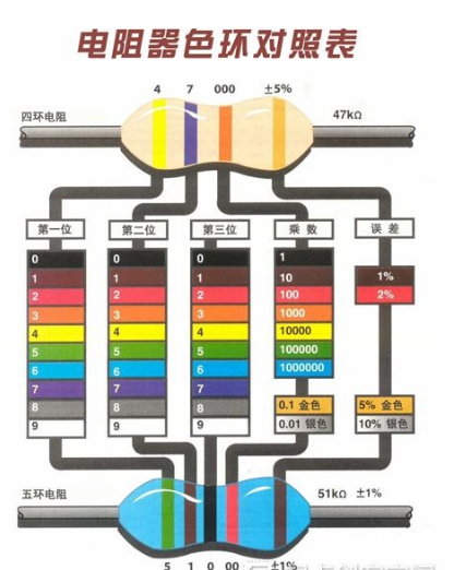

(4)色标法:用不同颜色的带或点在电阻器表面标出标称阻值和允许偏差。国外电阻大部分采用色标法。
黑-0、棕-1、红-2、橙-3、黄-4、绿-5、蓝-6、紫-7、灰-8、白-9、金-±5%、银-±10%、无色-±20%
当电阻为四环时,最后一环必为金色或银色,前两位为有效数字, 第三位为乘方数,第四位为偏差。
当电阻为五环时,最後一环与前面四环距离较大。前三位为有效数字, 第四位为乘方数, 第五位为偏差。

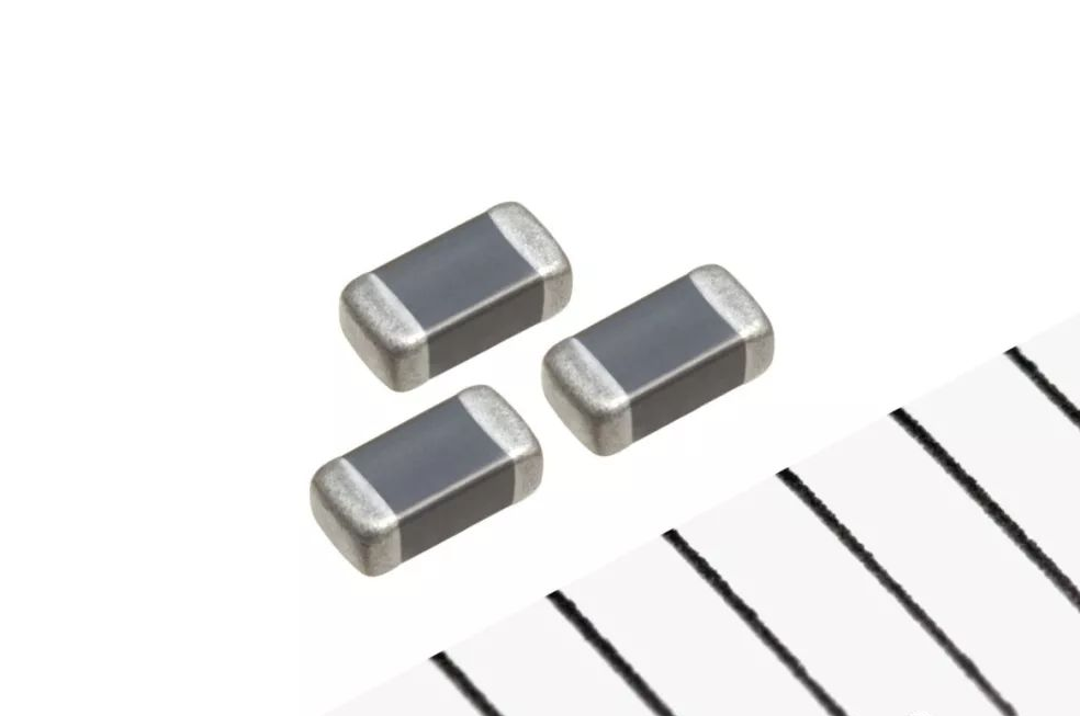

(6)贴片电阻SMT
片状电阻是金属玻璃铀电阻的一种形式,他的电阻体是高可靠的钌系列玻璃铀材料经过高温烧结而成,电极采用银钯合金浆料。体积小,精度高,稳定性好,由于其为片状元件,所以高频性能好。
