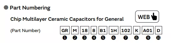

电容的生产厂家比较多,不同的厂家命名规则不同,如下可以看一下村田的命名规则。
如GRM代表:Chip Multilayer Ceramic Capacitors for General Purpose。18代表尺寸:1.6×0.8mm,英制的0603封装,这部分查看对应厂家的选型手册即可。

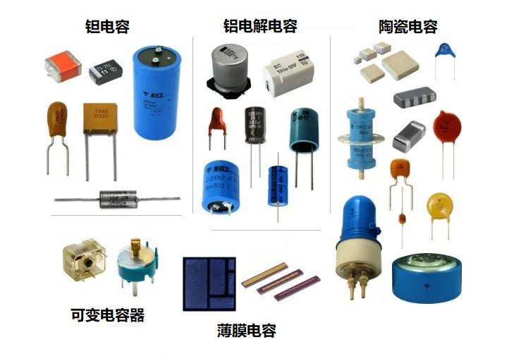

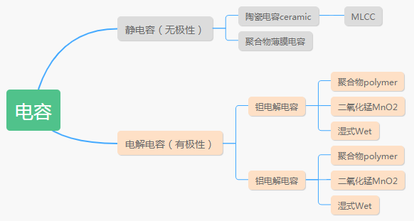

电容的种类很多,根据材料,常用的可分为如下几种,其中钽电解电容一般就称为钽电容。

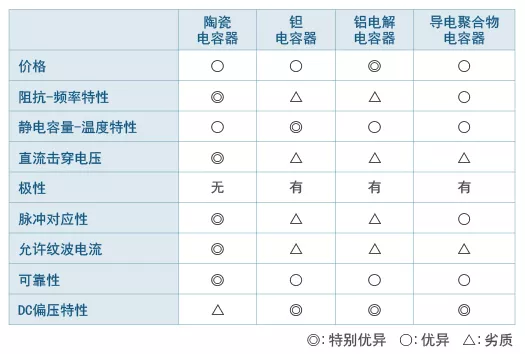

如下是村田给出的几种电容器的特性比较。
根据电容的不同特性,运用场合也不一样。
陶瓷电容体积小(最小的01005封装),无极性,价格便宜,ESR低(低于钽电容和铝电解电容),缺点是容量没有电解电容大,韧性差,撞击易碎,一般多用在小型消费类电子产品中,如手机。 -
电解电容容量大,体积大,价格相对便宜,多用在电源和汽车电子中; -
钽电容容量大,体积小,稳定性相比较铝电解电容高,多用在电源和汽车电子中; -
薄膜电容耐压高,频率特性好,高压场合优选。

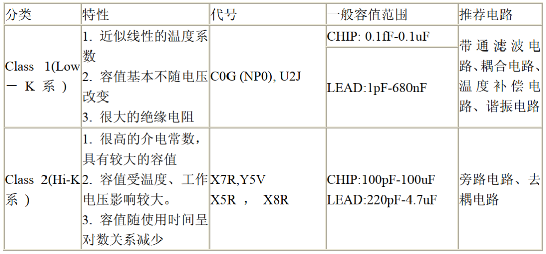

陶瓷电容

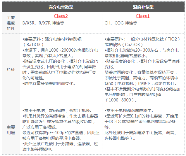

根据EIA和IEC推荐的标准,陶瓷电容可以被分为两类,Class1和Class2,我们常用的X5R和X7R都是属于Class2;
Class1和Class2的介电材料不同,Class1主要是氧化钛,Class2主要是钛酸钡,如下是村田给出的两种对比。

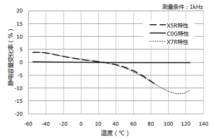

C0G是温补型,可以看出随着温度的变化,静电容量变化率几乎是0

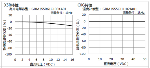

高诱电率系列的电容器(B/X5R、R/X7R特性),由于施加直流电压,其静电容量有时会不同于标称值,从下图可以看出,施加的直流电压越大,其实际静电容量越低。
对于温度补偿用电容器 (CH、C0G特性等) ,以常诱电性陶瓷作为主要原料,静电容量不因直流电压特性而发生变化。
C0G类电容的优点是由温度引起的容量变化小,缺点是电容率低,不能有大容量。

X5R类电容的优点是电容率高,能够具有大电容,缺点是由温度引起的容量变化大。

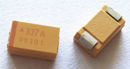

钽电容一般就长下面这个样子,相比较铝电解电容,体积还是小的。
钽电容的优点是:
小尺寸大容量 -
漏电流小 -
在较高的频率下ESR低,但是没有MLCC低 -
在低电流下有自修复的能力(依靠把MnO2变成MnO,修复有缺陷的位置)
缺点是耐电压和电流能力相对较弱,过压容易爆炸,电容失效时可能会引起明火。

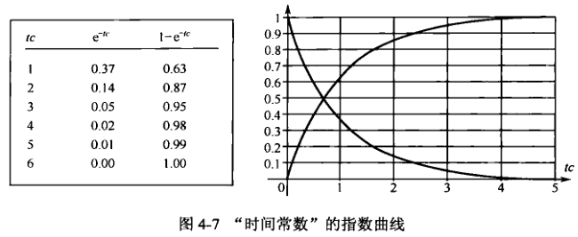

电容的充放电不得不提到时间常数,一个代表电容充电到电源电压的63%所用的时间。
电容充电公式为:
其中是电容起始电压,是电容充满电的电压,电容从0V开始充,即,则上式可以简化为:
当时间为一个,可得如下,也就是电容电压充到63%的由来,其中=2.71828
同理,2个的时间可充电到电源电压的87%,3个可充到电源电压的95%。

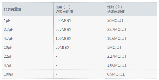

漏电流:一般是在额定电压下,工作5分钟测试得到的平均漏电流。直流的漏电流标准值并非规定的,但绝缘电阻值为规定值,可通过绝缘电阻的规定值及产品额定电压,利用算式I=V/R推算漏电流,即电容的绝缘电阻越大,漏电流越小。 -
绝缘电阻:指的是常温下,对电容以额定电压值进行充电1分钟/2分钟,将电压值除以1分钟/2分钟的平均漏电流得到绝缘电阻值。 -
