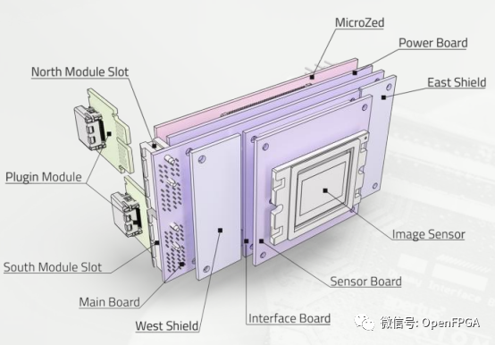

项目架构
对于学习使用,我们重点关注AXIOM Beta 开发者套件,商用使用可以关注后两个版本,我们今天重点介绍怎么使用AXIOM Beta 开发者套件。

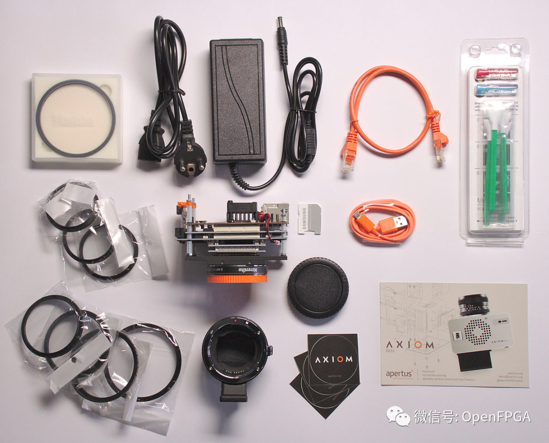

需要的物品如下:

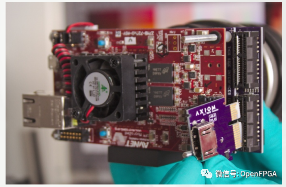

板子组装示意图如下:
板子组装示意图
板子组装实物图

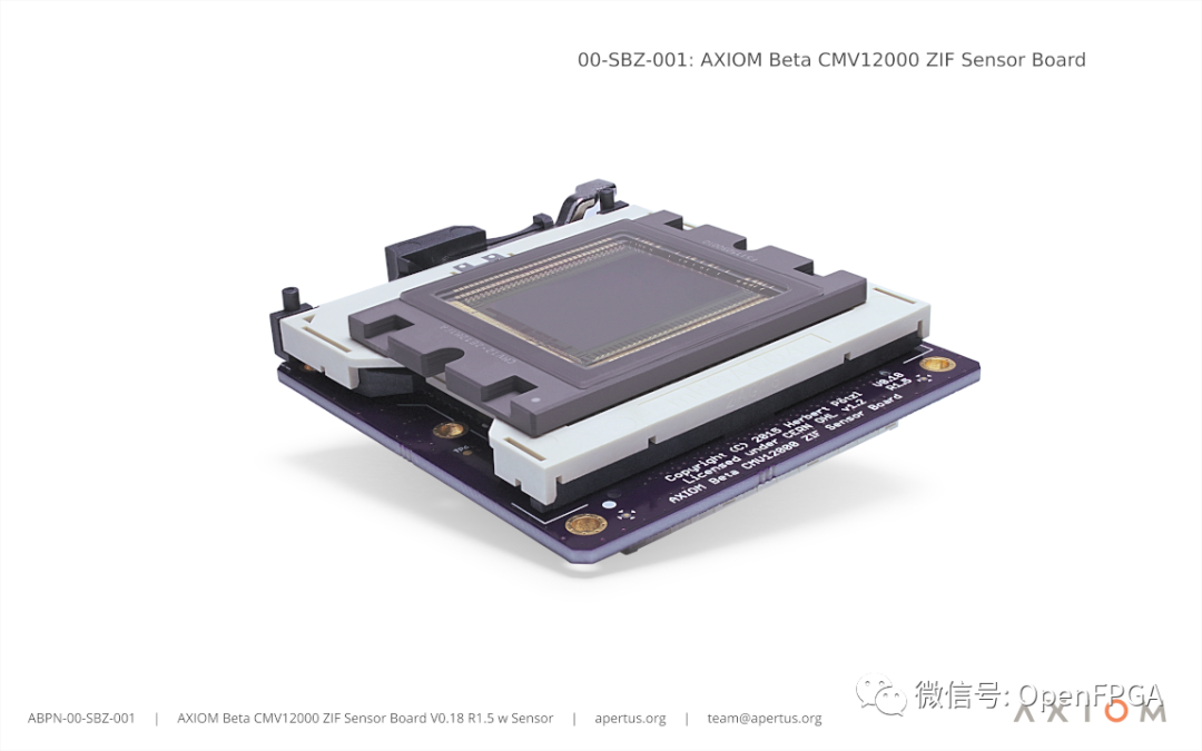

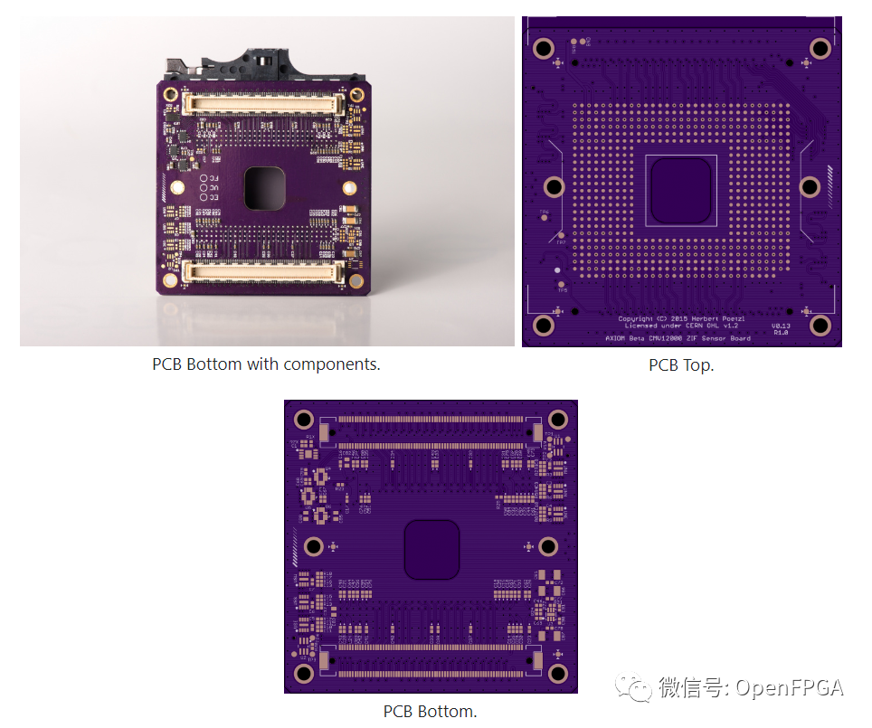

sensor板
sensor板子分为两个版本,带座子和不带座子的:
sensor参数:
  • CMOS
  • 全局快门
  • APS-C/Super35直径
  • 1200万像素(4096 x 3072)分辨率
  • 每秒320帧(8位),分辨率降低时值越高,位深度越高时值越低
  • 8、10或12位RAW输出
  • PLR HDR动态范围
  • 5.5µm像素大小
硬件地址:
https://wiki.apertus.org/index.php?title=AXIOM_Beta_Sensor_CMV12000_v0.18_ZIF_R1.5
最新版本:R1.5

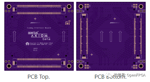

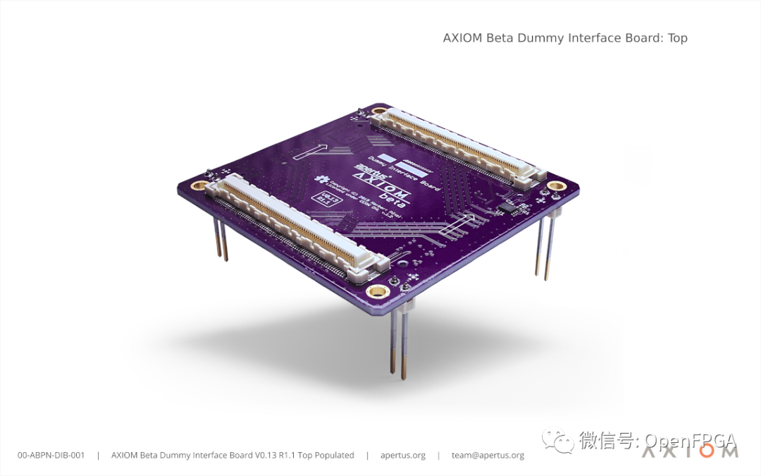

AXIOM Beta Interface (Dummy) 板
硬件地址:
https://wiki.apertus.org/index.php?title=Axiom_beta_interface_dummy_v0.13

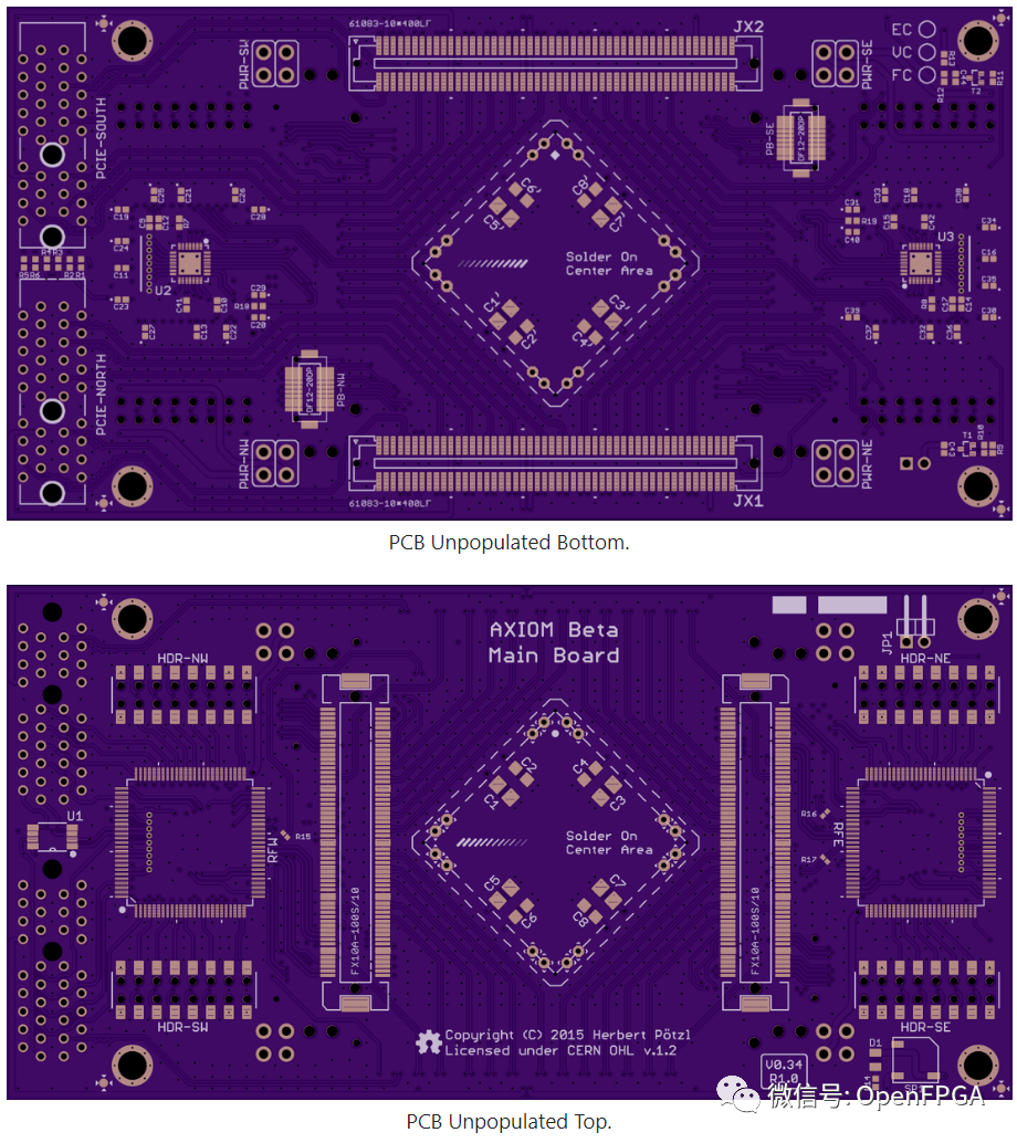

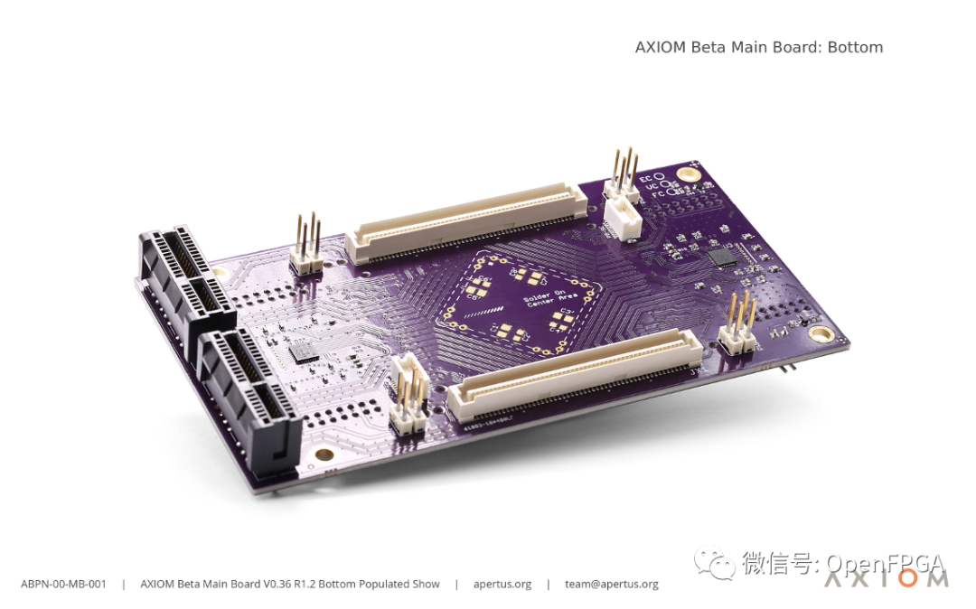

AXIOM Beta Main 板
硬件地址:
https://wiki.apertus.org/index.php?title=AXIOM_Beta_Main_Board_V0.38_R1.2&action=edit&redlink=1

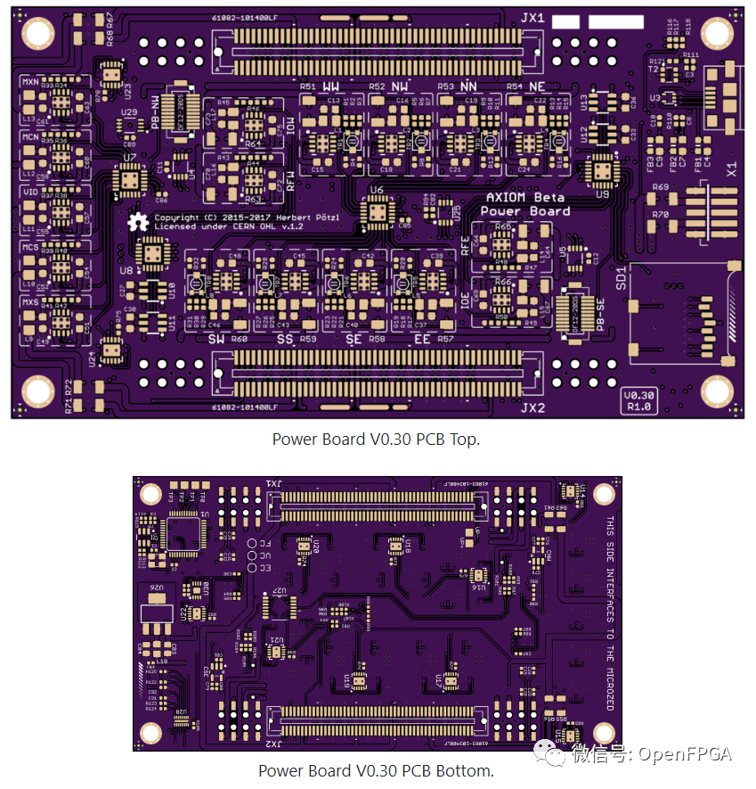

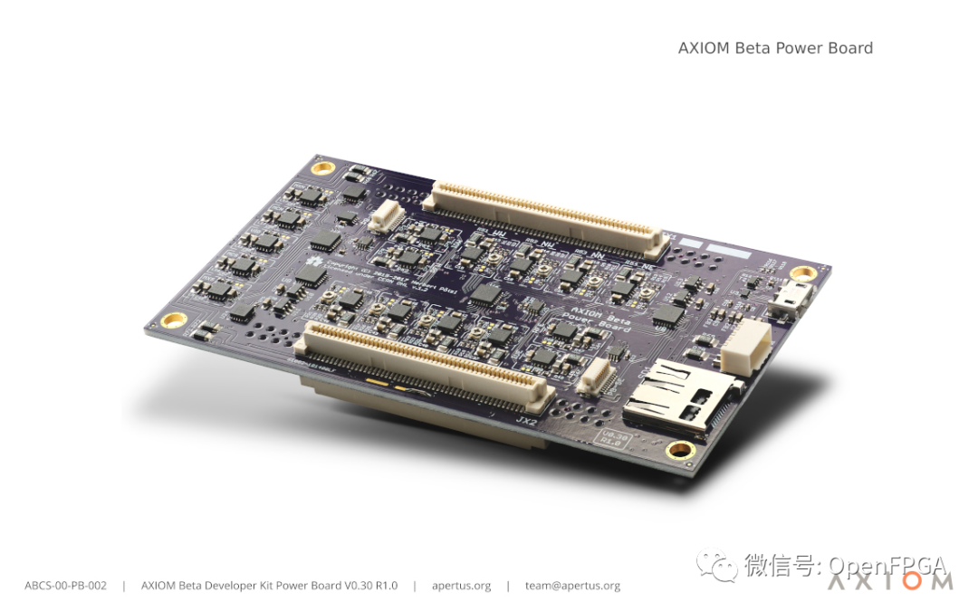

AXIOM Beta Power 板
硬件地址:
https://wiki.apertus.org/index.php?title=AXIOM_Beta_Power_Board_v0.30

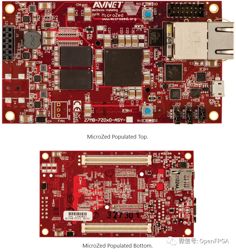

Custom Modified MicroZed开发板
就是开发板,没什么好介绍的。

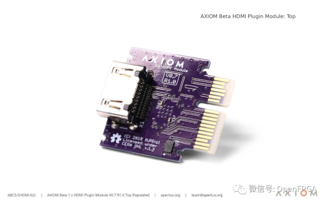

AXIOM Beta 1x HDMI Plugin Module
硬件地址:
https://wiki.apertus.org/index.php?title=Axiom_Beta_Plugin_Module_1x_HDMI_v0.8

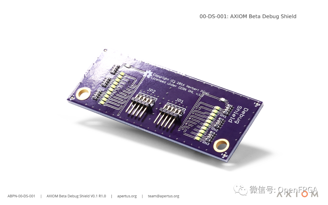

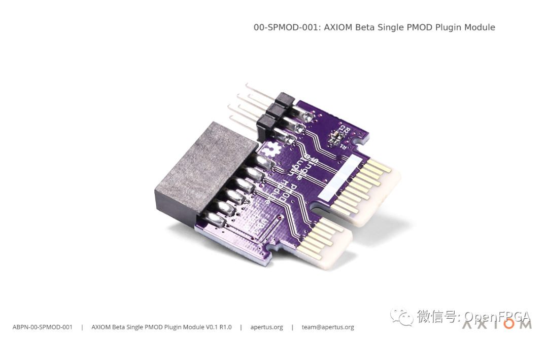

AXIOM Beta 1x PMOD Plugin Module & AXIOM Beta Debug Shield
https://wiki.apertus.org/index.php/AXIOM_Beta_Debug_Shield_V0.1_R1.0
https://wiki.apertus.org/index.php/AXIOM_Beta_Single_PMOD_V0.1_R1.1
两个调试用的,没什么特殊。
当然,还有SDI、USB版本的扩展板,上面只不过是常用版本。

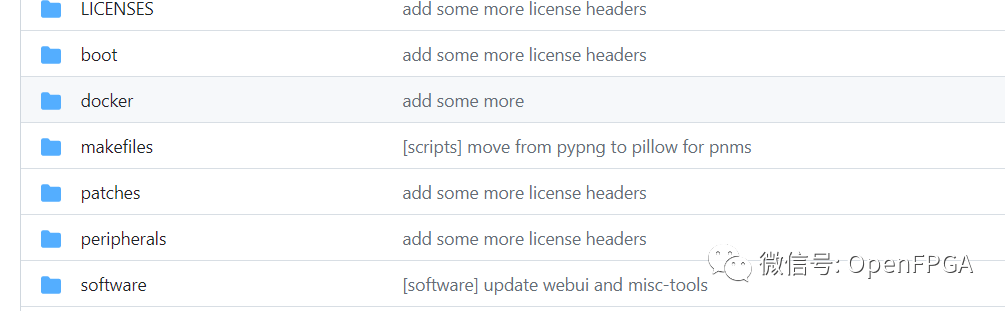

软件
https://github.com/apertus-open-source-cinema/axiom-firmware
整个软件基于Liunx运行,几个扩展板的驱动都已完成移植和验证。
