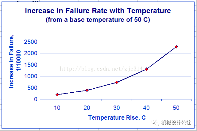

“热”对电子可靠性的影响如下:
1)约40%以上的电子产品可靠性(寿命)故障是由温度问题引起的法则:电子零件的温度每上升10度,寿命减少一半。
2)电子器件性能随工作温度的增加而改变(电容影响最明显)。

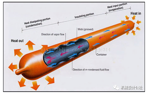

热管是一种传热能力极高的结构,其导热系数可达10000以上。
