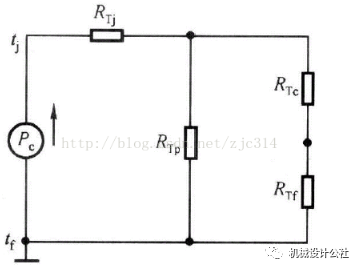

下图为安装于散热器上的功率器件等效热路图
RTj——功率器件的内热阻,通常由器件的制造厂家提供;
RTp——器件壳体直接向周围环境的换热热阻,称为器件的外热阻;
RTc——器件与散热器安装面之间的接 触热阻;
 RTc——散热器热阻。
由于RTp远大于其它热阻值,因此总热阻计算式为:
RT=RTj+RTc+RTf;
设计要求功率器件的结温应满足:
tj=Pc(RTj+RTc+RTf)+tf≤tj,max;

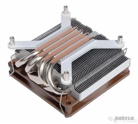

3)根据要求,可以选用平板式散热器、铝型材散热器、叉指型散热器;也可以选择热管散热器,冷板按散热器,热板(vapor chamber)散热器,石墨散热器。
4)铝型材散热器的齿面应加波纹齿,型材散热器的肋片表面增加波纹可以增加10%到20%的散热能力,波纹齿的高度为0.5mm,宽度为0.5mm~1mm,以增加对流换热效果。
5)应保证铝型材散热器基板有一定厚度,以减小传导热阻。
6)散热器性能与垂直气流方向的宽度成正比,与气流方向长度的平方根成正比,所以增加散热器宽度的效果要好于增加长度;对于散热器的流向长度大于300mm,应把散热器的齿片从中间断开,以增加空气扰动,提高对流换热效果。
