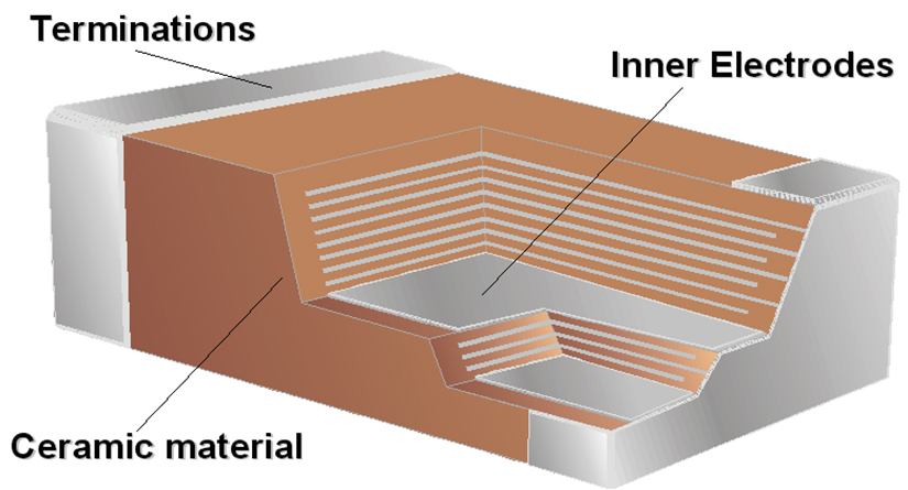

Q:MLCC电容是什么结构的呢
A:多层陶瓷电容器是由印好电极(内电极)的陶瓷介质膜片以错位的方式叠合起来,经过一次性高温烧结形成陶瓷芯片,再在芯片的两端封上金属层(外电极)制成的电容。
MLCC电容特点:
机械强度:硬而脆,这是陶瓷材料的机械强度特点。
热脆性:MLCC内部应力很复杂,所以耐温度冲击的能力很有限。

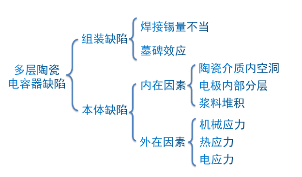

Q:怎么区分不同原因的缺陷呢?有什么预防措施呢?
组装缺陷

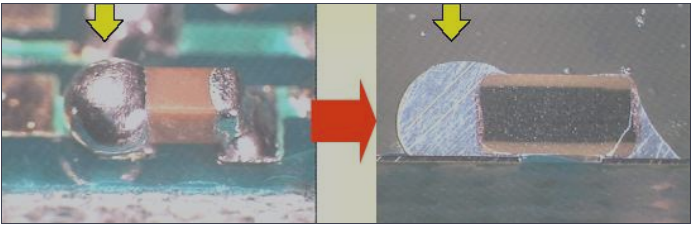

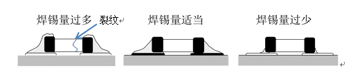

1、焊接锡量不当
图1 电容焊锡量示意图

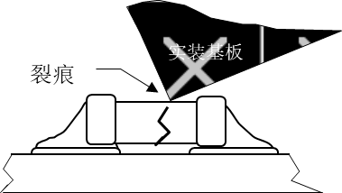

图2 焊锡量过多造成电容开裂
当温度发生变化时,过量的焊锡在贴片电容上产生很高的张力,会使电容内部断裂或者电容器脱帽,裂纹一般发生在焊锡少的一侧;焊锡量过少会造成焊接强度不足,电容从PCB 板上脱离,造成开路故障。

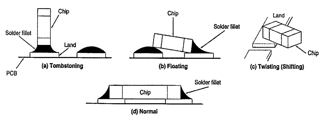

2、墓碑效应
图3 墓碑效应示意图
在回流焊过程中,贴片元件两端电极受到焊锡融化后的表面张力不平衡会产生转动力矩,将元件一端拉偏形成虚焊,转动力矩较大时元件一端会被拉起,形成墓碑效应。
原因:本身两端电极尺寸差异较大;锡镀层不均匀;PCB板焊盘大小不等、有污物或水分、氧化以及焊盘有埋孔;锡膏粘度过高,锡粉氧化。
措施:
①焊接之前对PCB板进行清洗烘干,去除表面污物及水分;
②进行焊前检查,确认左右焊盘尺寸相同;
③锡膏放置时间不能过长,焊接前需进行充分的搅拌。
本体缺陷—内在因素

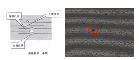

1、陶瓷介质内空洞
图4 陶瓷介质空洞图
原因:
① 介质膜片表面吸附有杂质;
② 电极印刷过程中混入杂质;
③内电极浆料混有杂质或有机物的分散不均匀。

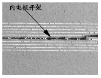

2、电极内部分层
图5 电极内部分层
原因:多层陶瓷电容器的烧结为多层材料堆叠共烧。瓷膜与内浆在排胶和烧结过程中的收缩率不同,在烧结成瓷过程中,芯片内部产生应力,使MLCC产生再分层。
预防措施:在MLCC的制作中,采用与瓷粉匹配更好的内浆,可以降低分层开裂的风险。

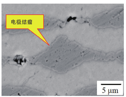

3、浆料堆积
图6 浆料堆积缺陷
原因:
① 内浆中的金属颗粒分散不均匀;
② 局部内电极印刷过厚;
③ 内电极浆料质量不佳。
本体缺陷—外在因素

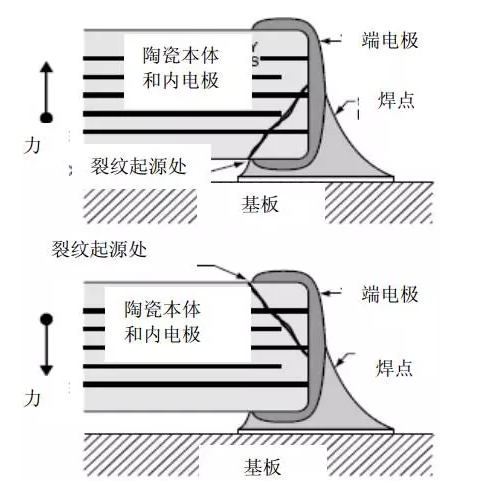

1、机械应力裂纹
图7 MLCC受机械应力开裂示意图

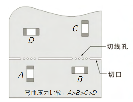

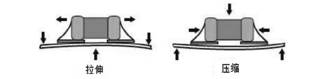

原因:多层陶瓷电容器的特点是能够承受较大的压应力,但抗弯曲能力比较差。当PCB板发生弯曲变形时,MLCC的陶瓷基体不会随板弯曲,其长边承受的应力大于短边,当应力超过MLCC的瓷体强度时,弯曲裂纹就会出现。电容在受到过强机械应力冲击时,一般会形成45度裂纹和Y型裂纹。
图8 典型机械裂纹电容
常见应力源:工艺过程中电路板操作;流转过程中的人、设备、重力等因素;通孔元器件插入;电路测试,单板分割;电路板安装;电路板点位铆接;螺丝安装等。
图9 流转过程受力开裂示意图
措施:
①选择合适的PCB厚度。
②设计PCBA弯曲量时考虑MLCC能承受的弯曲量。比较重的元器件尽量均匀摆放,减少生产过程中由于重力造成的板弯曲。
③优化MLCC在PCB板的位置和方向,减小其在电路板上的承受的机械应力,MLCC应尽量与PCB上的分孔和切割线或切槽保持一定的距离,使得MLCC在贴装后分板弯曲时受到的拉伸应力最小。
图10 PCB板应力分布比较
④MLCC的贴装方向应与开孔、切割线或切槽平行,以确保MLCC在PCB分板弯曲时受到的拉伸应力均匀,防止切割时损坏。

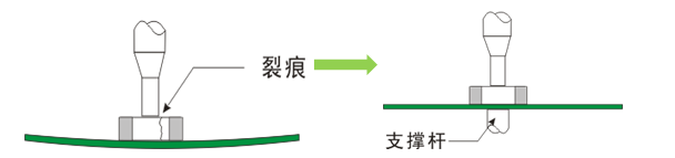

⑤MLCC尽量不要放置在螺丝孔附近,防止锁螺丝时撞击开裂。在必须放置电容的位置,可以考虑引线式封装的电容器。
图11 合理使用支撑杆示意图
⑥测试时合理使用支撑架,避免板受力弯曲。

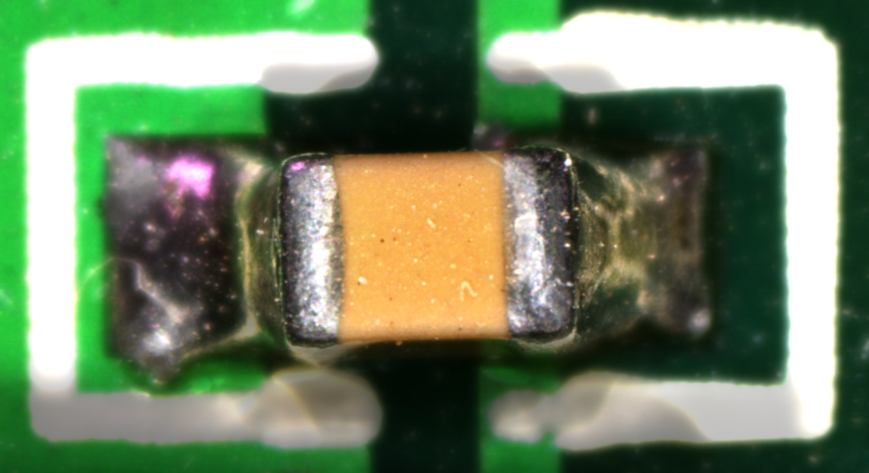

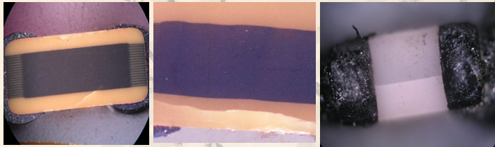

图15 超景深数码显微镜立体外观观察
首先使用超景深数码显微镜进行外观立体观察,检查电容表面是否有开裂,多角度检查引脚侧面焊锡爬升情况。电容外观完好,没有外部裂纹,焊锡爬升良好。

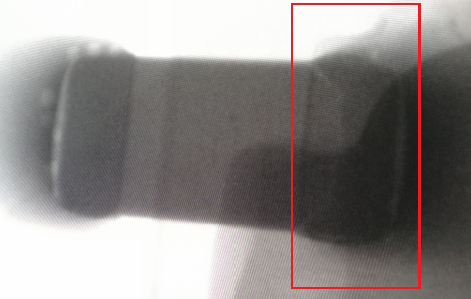

图16 X-ray检查
对失效电容进行X射线检查,在电容右侧发现裂纹。
图17 切片分析超景深数码显微镜观察截面
图18 切片分析SEM观察截面裂纹形貌
      对电容进行金相切片处理,可以清楚地看出,电容内部裂纹起源于焊端附近,呈Y字型,这是典型的机械应力裂纹形貌,对照可能的应力源排查,规范操作过程,最终解决电容开裂问题。
