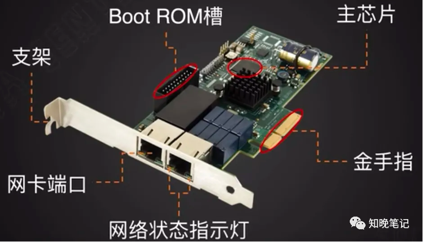

网络适配器一般由一个控制器、一个boot ROM插槽、一/多个网卡端口、一个主板接口、LED指示灯、一个支架和一些其他电子元件组成。每个组件都有对应独特的功能:
控制器:控制器作为网卡的核心部分,直接决定了网卡的性能。控制器就像一个小型CPU,用于处理接收的数据。
Boot ROM 插槽:此插槽允许启用Boot ROM 功能。Boot ROM允许无盘工作站连接到网络,从而提高安全性并降低硬件成本。
网卡端口:通常情况下,该端口直接与以太网线或光模块连接,产生和接收网线或光纤跳线上的信号。
总线接口:该接口位于电路板的侧面,俗称“金手指”的总线接口插在计算机主板的扩展槽中,用于网卡与计算机或服务器之间的连接。
LED指示灯:指示灯用于帮助用户识别网卡的工作状态,网络是否连接,是否有数据传输。例如,Link/Act表示连接活动状态,Full表示是否全双工,而Power是电源指示。
支架:PCI网卡市场上有两种支架,一个是高120mm的全高支架,另一个是高79.2mm的半高支架。该支架可以帮助用户将网卡固定在计算机或服务器的扩展槽中。

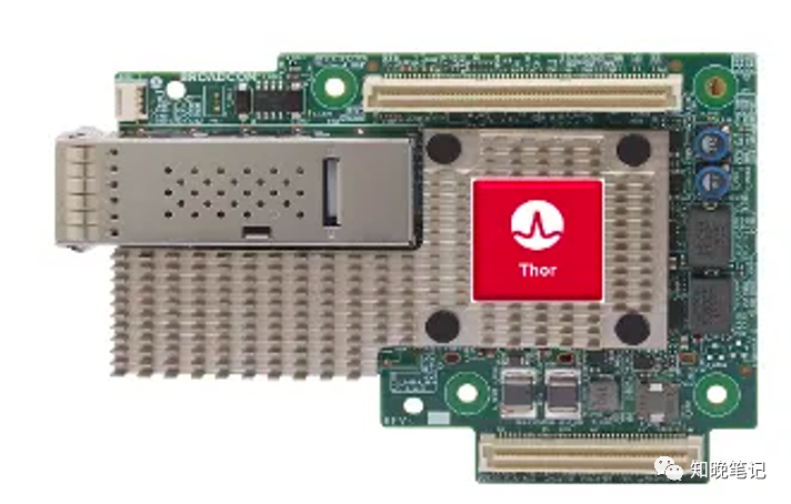

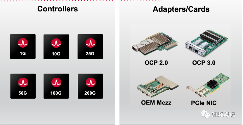

  • 硬件形态:分为PCIe、OCP2.0/3.0,PCIe和OCP3.0,也是当前主流。它们的区别在于硬件形态,如下图左(OCP3.0)、图右(PCIe)。
  • OCP网卡是可以直接插拔的,易维护,且会节省整机的一个PCIe插槽用于其他卡类的功能满足。PCIe网卡则需要打开机型盖进行安装。PCle插槽内的通道数量决定了PCle卡的一个规格,常见的PCle卡的物理规格有以下五种:x1、x4、x8、x16和x32。如PCle x8卡代表着该卡有八个通道。随着通道数的增加,PCIe的带宽也在不断提升。PCIe 1.0(2.5GT/s)、PCIe 2.0(5GT/s)、PCIe 3.0(8GT/s)、PCIe 4.0(16GT/s)、PCIe 5.0(32GT/s)、PCIe 6.0(64GT/s)和PCIe7.0(128GT/s)。且所有的PCIe版本都是支持向后兼容的。

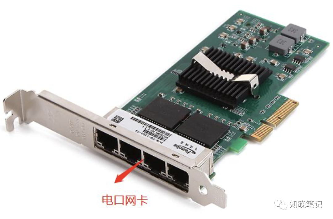

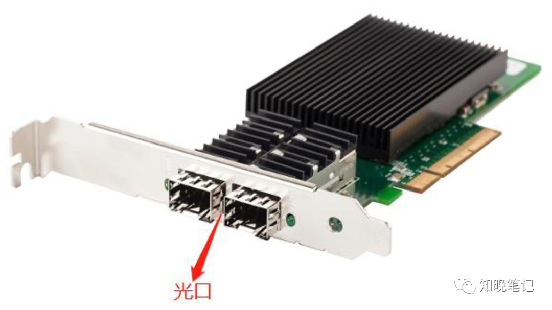

  • 网络接口类型:电口和光口,光口的以太网卡一般叫光纤以太网卡(光纤以太网适配器,简称光纤网卡),其遵循光纤以太网通信协议,通常使用光纤线缆与光纤以太网交换机连接,也是目前应用最为广泛的网卡类型。如下图为外观上的区别。

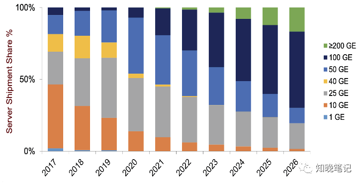

  • 网卡速率:分为1G、10G、25G、40G、50G、100G、200G等,5G、100G网卡,同时也在逐渐25G向100G演变切换。

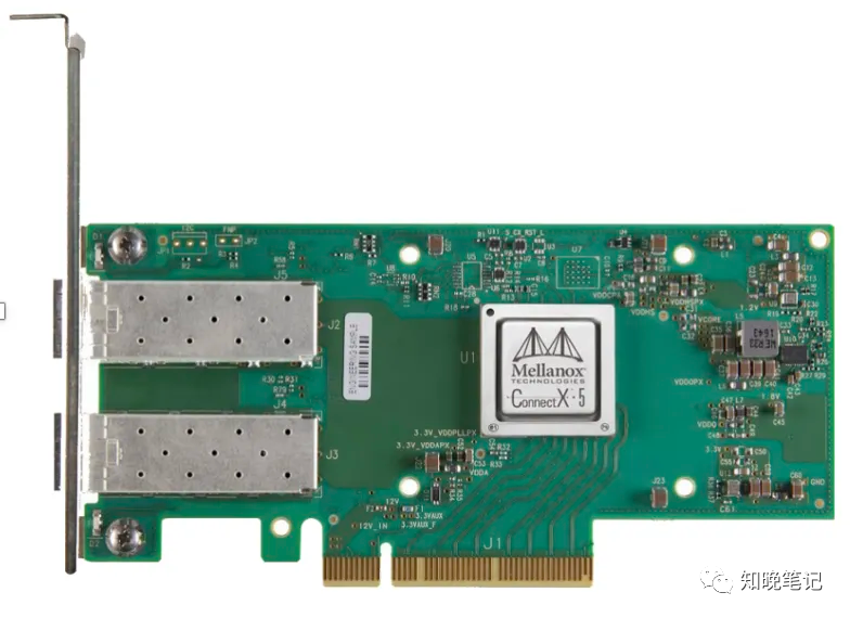

1、NVIDIA (Mellanox)
Mellanox是一家在全球范围内为服务器和存储提供端到端Infiniband和以太网互联解决方案的领军企业,2020年4月,被NVIDIA官方宣布收购。
Nvidia 有ConnectX-4、5、6、7全系列10G/25G/100G/200Gb全速率网卡

Broadcom有Cumulus、Whitney+、stratus、Thor、Thor2系列的10G/25G/100G/200Gb全速率网卡
