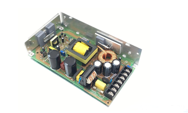

我们常见的电源有线性电源和开关电源,它们输出的直流电压是由交流电压经整流、滤波、稳压后得到的。由于滤波不干净,直流电平之上就会附着包含周期性与随机性成分的杂波信号,这就产生了纹波。在额定输出电压、电流的情况下,输出直流电压中的交流电压的峰值就是通常所说的纹波电压。纹波是一种复杂的杂波信号,它是围绕着输出的直流电压上下来回波动的周期性信号,但周期和振幅并不是定值,而是随着时间变化,并且不同电源的纹波波形也不一样。

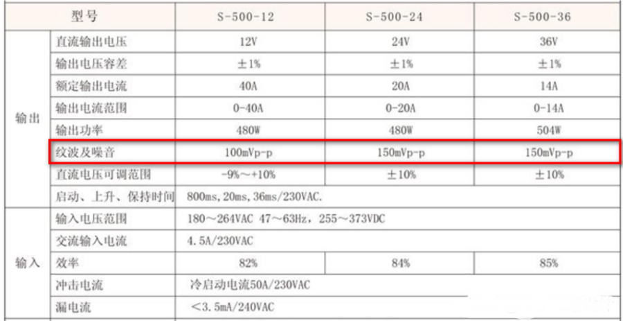

对于纯电源来讲,测量电源纹波时,要求在加载时测量,所加负载要使输出电流大于额定输出电流的80%以上。
对于低噪声的纯阻性负载或电子负载,还要选择对应的测量标准。不同的标准就会产生不同的测量结果。
纹波电压可以用绝对量表示,也可用相对量来表示。一般用纹波电压与直流输出电压的比例来评价直流电源的滤波性能,即纹波系数。纹波系数作为评价直流电源的一个重要指标,其计算方法为纹波电压的有效值与直流输出电压的百分比。

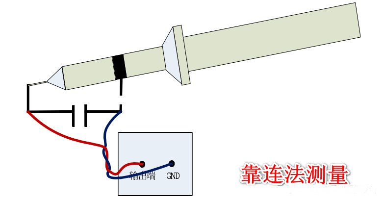

1)靠连法
使用带有地线环的示波器探头,将探针直接接触正输出的管脚,线环直接接触负输出的管脚,这是由于使得环路尽量短,这样从示波器中读出的峰值为输出线上的纹波与噪声,如下图。

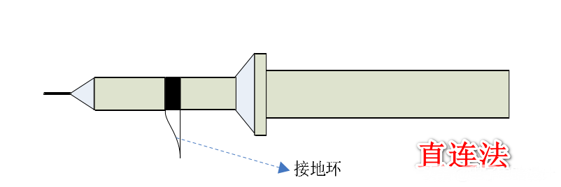

2)直接法
将地线环直接与负输出的管脚连接,利用探头接地环进行输出端测试。

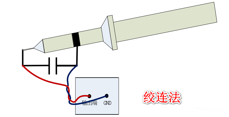

3)绞连法
输出管脚接双绞线后接电容,在电容两端用示波器测量。
