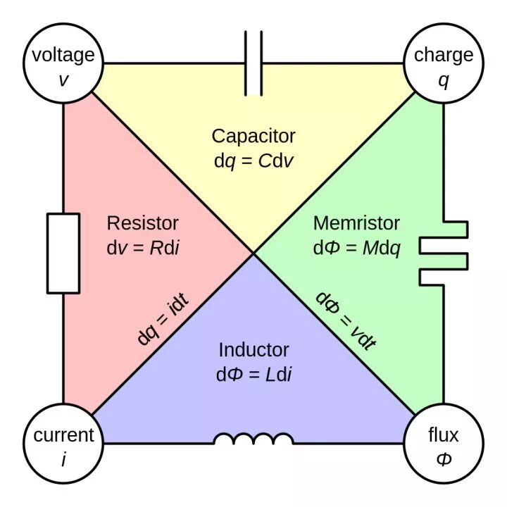

电阻,和电感、电容一起,是电子学三大基本无源器件;从能量的角度,电阻是一个耗能元件,将电能转化为热能。
数年前,出现了第四种基本无源器件,叫忆阻器(Memristor),代表磁通量和电荷量之间的关系。XX文库里也有很多资料,有兴趣可以了解一下。
图片出自维基百科Memristor

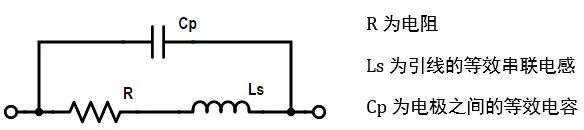

实际电阻的等效模型
同样的,实际电阻都是非理想的,存在一定引线电感和极间电容,当应用场合频率较高,这些因数不能忽略。

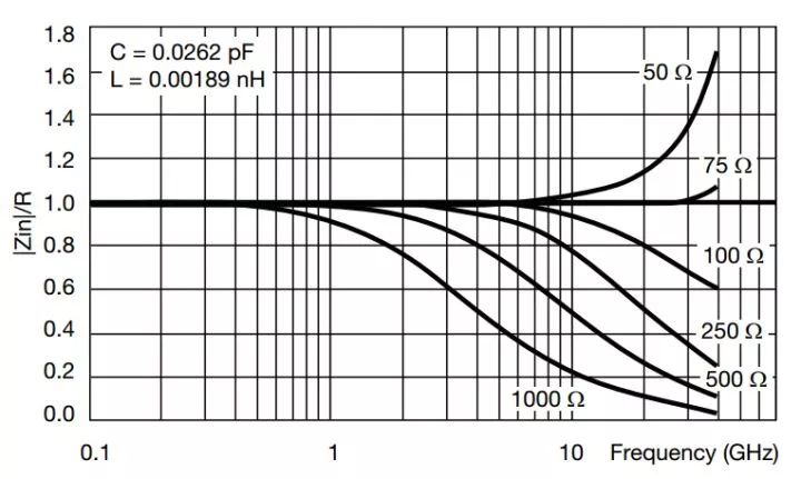

某薄膜电阻的频率特性
上图电阻的高频特性非常好,可以看到极间电容只有0.03pF,引线电感只有0.002nH,其中75Ω的电阻可以到30GHz。我们通常使用的贴片电阻大都是厚膜电阻,性能远达不到如此,其引线电感有几个nH,极间电容也有几个pF,大多只能用到几百MHz或几个GHz。

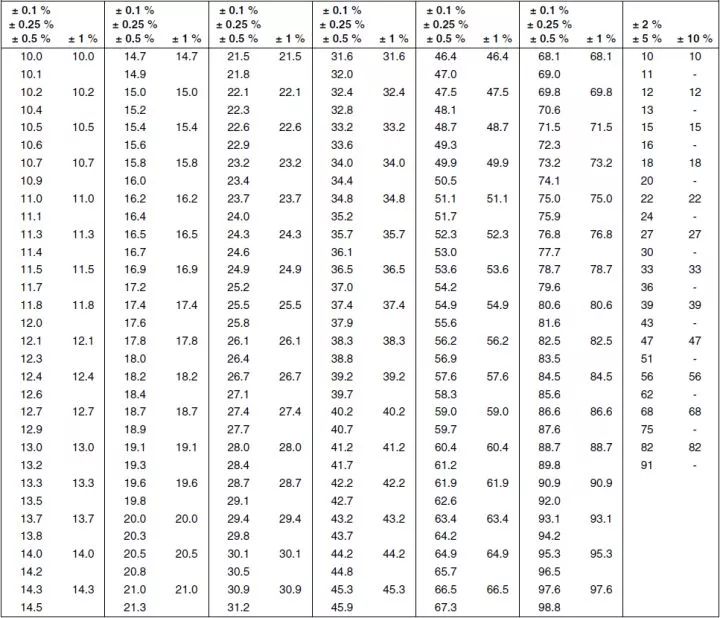

标准阻值表
上图出自Vishay文档
通常电阻阻值都是标准,上图给出了不同精度(容差)的电阻的标准阻值,通常乘以10的倍数或除以10的倍数,就可以得到所有阻值。
如何记住上述阻值表呢?其实也很简单,注意以下三点:
  • 不同精度的电阻对应着不同精度的系列。通常10%精度的是E12系列,2%和5%是E24系列,1%是E96系列,而0.1%、0.25%和0.5%是E192系列。
  • 系列名中的数字代表着该系列有几个标准阻值,通常为6的倍数。例如,E12系列有12个不同的阻值,E192系列有192个不同的阻值。
  • 每个系列的阻值都近似是一个等比数列,公比为10开多少次方,基数是10Ω。例如E12系列的公比是10开12次方,E96系列的公比都是10开96次方。
有兴趣的可以按照上表数一数,算一算是不是上述规律。另外,根据IEC的规定,2%精度对应是E48系列有48个阻值,有兴趣的可以算一下是哪些值。上表中,Vishay可能不生产该系列了。

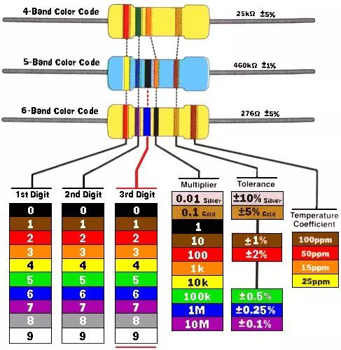

另外,对于轴向引线封装的电阻,阻值标记都是一圈一圈的色环,具体含义如下图所示:
阻值色环码
从左往右,前两个或三个环代表数字,接下来的环代表乘数,与前面的数字相乘便是阻值。再接下来的环代表电阻的容差,最后就是电阻的温度系数。

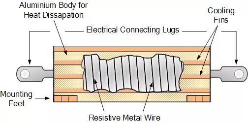

绕线电阻(Wire Wound Resistor)
绕线电阻是将镍铬合金导线绕在氧化铝陶瓷基底上,一圈一圈控制电阻大小。绕线电阻可以制作为精密电阻,容差可以到0.005%,同时温度系数非常低,缺点是绕线电阻的寄生电感比较大,不能用于高频。绕线电阻的体积可以做的很大,然后加外部散热器,可以用作大功率电阻。

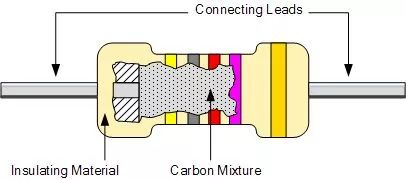

碳合成电阻(Carbon Composition Resistor)
碳合成电阻主要是由碳粉末和粘合剂一起烧结成圆柱型的电阻体,其中碳粉末的浓度决定了电阻值的大小,在两端加镀锡铜引线,最后封装成型。碳合成电阻工艺简单,原材料也容易获得,所以价格最便宜。但是碳合成电阻的性能不太好,容差比较大(也就是做不了精密电阻),温度特性不好,通常噪声比较大。碳合成电阻耐压性能较好,由于内部是可以看作是碳棒,基本不会被击穿导致被烧毁。

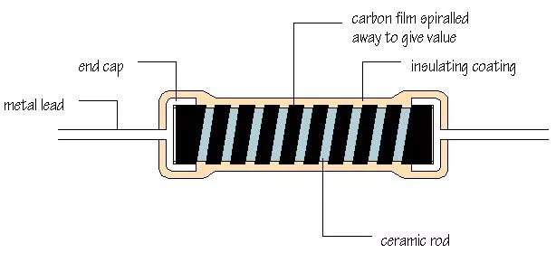

碳膜电阻(Carbon Film Resistor)
碳膜电阻主要是在陶瓷棒上形成一层碳混合物膜,例如直接涂一层,碳膜的厚度和其中碳浓度可以控制电阻的大小;为了更加精确的控制电阻,可以在碳膜上加工出螺旋沟槽,螺旋越多电阻越大;最后加金属引线,树脂封装成型。碳膜电阻的工艺更加复杂一点,可以做精密电阻,但由于碳质的原因,还是温度特性不太好。

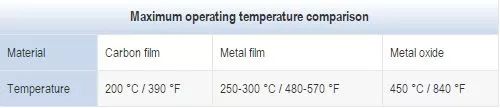

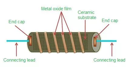

金属氧化物膜电阻(Metal Oxide Film Resistor)
上图出自Metal oxide film resistor
与金属膜电阻结构类似,金属氧化物膜主要是在陶瓷棒形成一层锡氧化物膜,为了增加电阻,可以在锡氧化物膜上加一层锑氧化物膜,然后在氧化物膜上加工出螺旋沟槽来精确控制电阻。金属氧化物膜电阻最大的优势就是耐高温。
上图出自Metal oxide film resistor Â

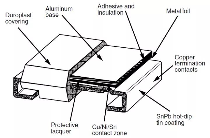

金属箔电阻(Metal Foil Resistor)
金属箔电阻是通过真空熔炼形成镍铬合金,然后通过滚碾的方式制作成金属箔,再将金属箔黏合在氧化铝陶瓷基底上,再通过光刻工艺来控制金属箔的形状,从而控制电阻。金属箔电阻是目前性能可以控制到最好的电阻。

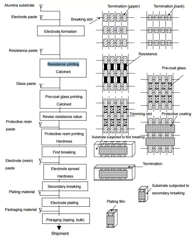

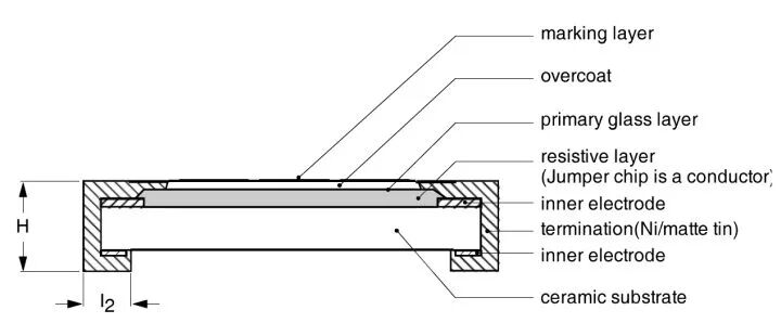

厚膜电阻(Thick Film Resistor)
厚膜电阻采用的丝网印刷法,就是再陶瓷基底上贴一层钯化银电极,然后在电极之间印刷一层二氧化钌作为电阻体。厚膜电阻的电阻膜通常比较厚,大约100微米。具体工艺流程如下图所示。
厚膜电阻是目前应用最多的电阻,价格便宜,容差有5%和1%,绝大多数产品中使用的都是5%和1%的片状厚膜电阻。

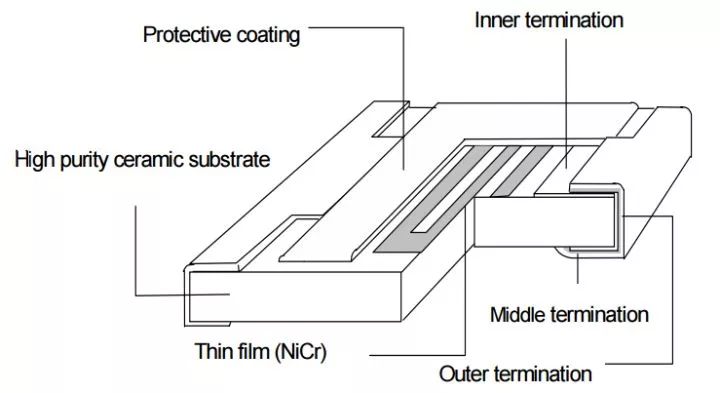

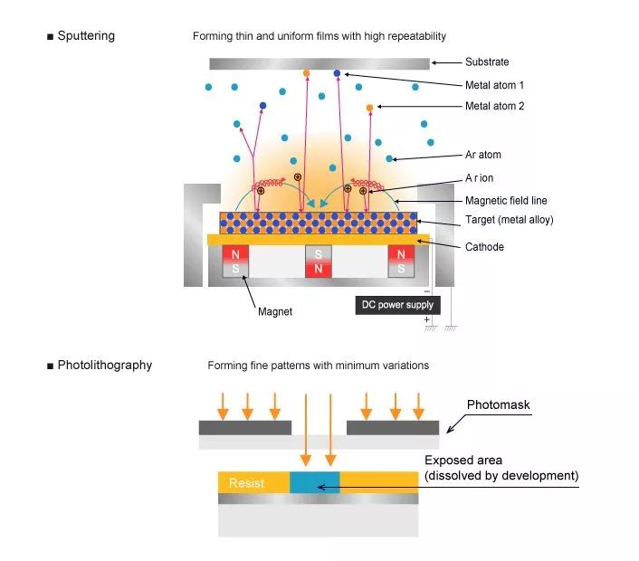

薄膜电阻(Thin Film Resistor)
薄膜电阻就是氧化铝陶瓷基底上通过真空沉积形成镍化铬薄膜,通常只有0.1um厚,只有厚膜电阻的千分之一,然后通过光刻工艺将薄膜蚀刻成一定的形状。Thin Film工艺在此前电容和电感的文章中已经提到过多次了,光刻工艺十分精确,可以形成复杂的形状,因此,薄膜电容的性能可以控制的很好。

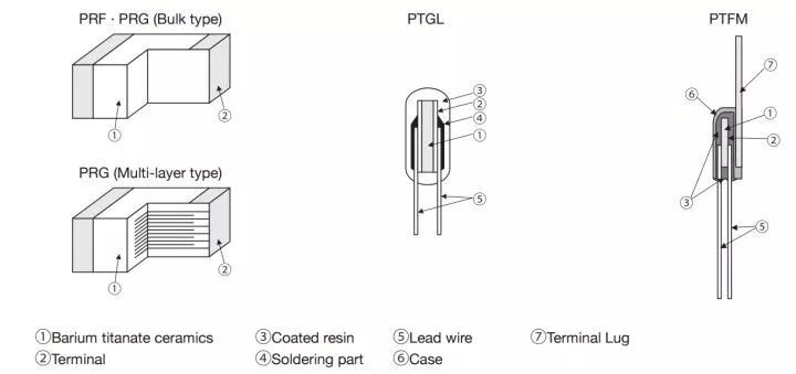

PTC就是正温度系数电阻,通常有两种:一种是陶瓷材料,叫CPTC,适用于高电压大电流场合;另一种是高分子聚合物材料,叫PPTC,适用于低电压小电流场合。
陶瓷PTC,其电阻材料是一种多晶体陶瓷,是碳酸钡、二氧化钛等多种材料的混合物烧结而成。PTC温度系数具有很强的非线性,当温度超过一定阈值时电阻会变得很大,相当于断路,从而可以起到短路和过流保护的作用。

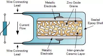

压敏电阻
上图出自Varistor and the Metal Oxide Varistor Tutorial
压敏电阻通常都是金属氧化物可变电阻,即Metal Oxide Varistor(MOV),其电阻材料是氧化锌颗粒和陶瓷颗粒混合后一起烧结成型。MOV的特性就是当电压超过一定阈值的时候,电阻迅速下降,可以通过大电流,因此可以用于浪涌防护和过压保护。

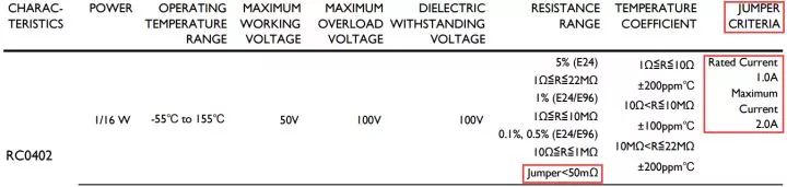

使用零欧姆电阻时,最常遇到的问题就是功耗怎么算,如何判断选择的电阻是否满足要求?
此时,就需要从电阻的规格书中获取相关参数,从下图可以看出RC0402的零欧姆电阻,其电阻值不会超过50mΩ,额定电流不超过1A,由此就可以判断电阻是否满足设计要求。通常0402的零欧姆电阻都可以满足1A以下的电流要求。

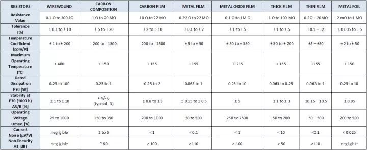

3.2.1 固定值电阻
常见类型的电阻的主要参数的对比如下图所示,出货量最大的应该是厚膜电阻和金属膜电阻。

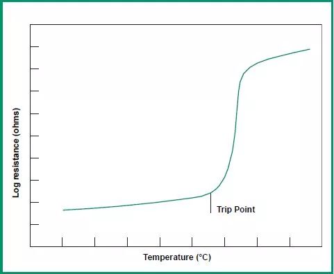

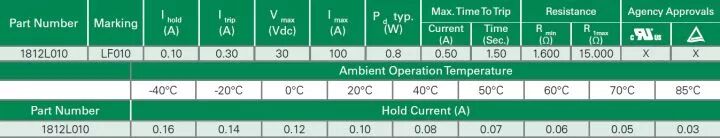

PTC在电路中的主要作用和保险丝类似,就是过流保护,区别就是保险丝是一次性的,而PTC是可恢复的,而很多时候换保险丝是不可接受的,影响客户体验。PTC也属于安规器件,通常要求通过UL1439认证。
上图是PTC的阻抗温度特性,当过流的时候PTC发热,温度迅速上升,PTC的阻抗迅速变大,形成断路,断路后电流下降,发热减少,温度下降,PTC恢复低阻抗。因此,PTC非常适合短时过流。
保持电流
选用PTC的时候,首先要考虑设计工作电流,不能超过PTC保持电流,此时PTC可以保持低阻抗状态。PTC的保持电流会随着工作温度的升高而降低,因此,工作温度时需要考虑的重要因素。
动作电流
动作电流,即PTC进入高阻抗状态,断路保护的电流。
额定电压
即PTC能承受的最大电压,超过额定电压,PTC可能会被击穿短路,进而引起烧毁。因此,设计时要考虑各种情况下PTC的工作电压不能超过其额定电压。
当PTC断路保护的时候,会承受整个电源电压,PTC选型的时候,额定电压要大于电源电压。通常考虑降额到80%,即电源电压12V,要选择耐压15V以上的PTC。
在电源输入端口,需要考虑浪涌防护,此时要考虑最大的浪涌电流,乘以PTC的电阻,即PTC承受的浪涌电压,不能超过PTC额定电压。
额定电流
即在额定电压下,PTC能承受的最大短路电流,短路电流超过额定电流,PTC将会损坏。
直流电阻
PTC直流电阻的存在,会使PTC存在一定的直流压降,设计时要注意压降后的电源电压要满足要求。
和保险丝相比,PTC的额定电压和额定电流都小很多,而PTC的直流阻抗通常是保险丝的两部左右。PTC保护的时候,实际是高电阻状态,因此会有毫安级的漏电流,而保险丝是熔断机制,切断电流通路,基本不存在漏电流。

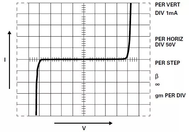

压敏电阻的特性与稳压二极管(Zener diode)、TVS类似,都属于钳位型器件,主要用于防护电路瞬态过压,例如浪涌。
MOV的理想伏安特性
选择防护器件,主要考虑两个方面:一是防护器件在正常工作条件下不能动作或者损坏,二是在设计范围内的异常情况下要能起到保护电路的作用,即防护能力。

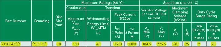

额定工作电压
额定工作电压可以认为是MOV能保持高阻抗状态的最高持续工作电压。根据应用场合,MOV可以分为交流和直流两种,两种场合用的器件规格是不一样。用于直流场合的MOV通常不能用于交流场合。
MOV的额定工作电压,交流场合考虑交流额定电压,即Vrms或Vm(ac),上图中的器件可以有效值130V的交流电中正常工作。超过这个电压,MOV可能动作或者损坏,导致电路无法工作。
主要用于防护瞬态高压,持续的过高电压会导致MOV损坏。
钳位电压
MOV是钳位型器件,遇到瞬态高压时,阻抗会下降,通过大电流,瞬态高压会被抑制,但不会降为零,而是依然保持相对高压,通常是额定工作电压的2到3倍。选择MOV时,要注意钳位电压不能超过被防护器件的最高耐压,超过时,需要采用多级防护,例如后级加一个大功率电阻去耦,再加一颗TVS,利用TVS的低钳位电压进一步减小残压。
最大脉冲电流
雷击或者感性负载切换等等,会产生很大浪涌电流,MOV除了钳位住高压以外,还需要泄放浪涌电流。
MOV能否承受住浪涌电流,主要和一段时间内MOV承受的能量大小有关,能量过大,MOV过热烧毁。能量的大小,和浪涌的波形和数目有关,通常,器件的浪涌能力都按8/20us波形能测试。上图中的MOV,单个3500A的8/20us的浪涌脉冲,连续2个3000A的8/20us的浪涌脉冲,连续20个750A的8/20us的浪涌脉冲。
