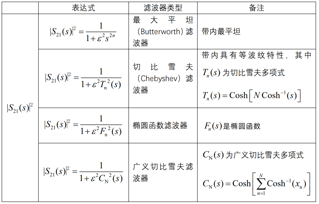

其中RL表示滤波器的回波损耗(Retrun Loss)。上文提到的按照响应函数对滤波器分类下表给出了常见的传输函数S21的分类:
表1 常见滤波器传输函数及滤波器分类

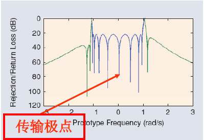

使滤波器反射系数为零的复频率点被称作反射零点或传输极点
看完这些理论大家先不要慌,不要觉得复杂。既然数学本身不是为了让事情更加复杂,而是为了让事情变得更加简明,同时我们很多时候设计滤波器就是在调试滤波器的极点和零点所在位置,那么对于传输零点与极点的设计我们用什么数学方法更加简单呢?
有!笔者认为答案是:耦合矩阵!!!(后期我们的芯片滤波器也是先通过软件综合出耦合矩阵,再变换到集中元件,最后做EM仿真得到最终版图)

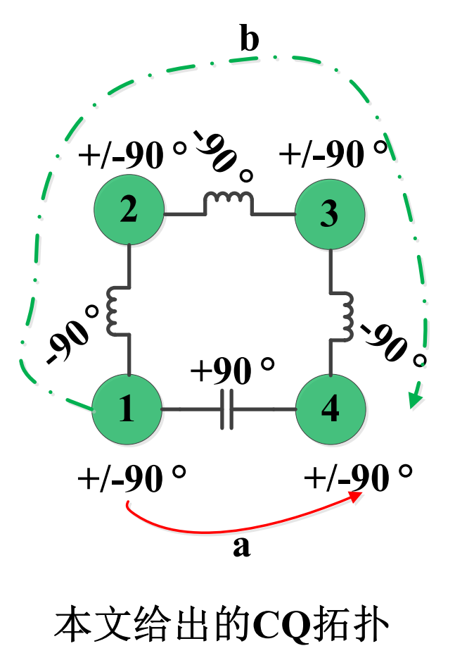

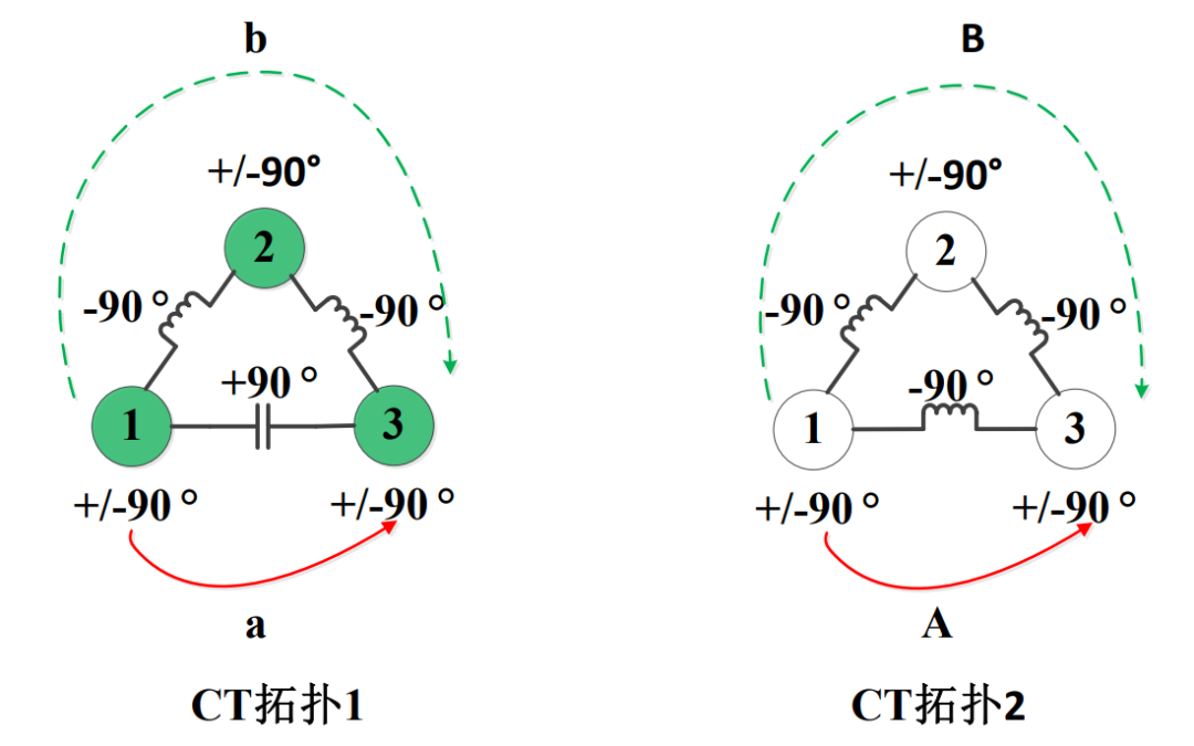

CT,CQ拓扑利用信号传输的相位关系,可以独立地产生一个或两个传输零点,而与其它谐振器无关,这样有利于设计师们独立地设计调试各个部件。下图展示两款带通滤波器的CT拓扑结构的单元电路,其中1,2,3分别表示谐振器1,谐振器2与谐振器3,谐振器之间的度数表示不同的耦合方式:
现在大家跟着我一起来做一个简单的数学题,看看可不可以把这两个CT结构单元电路的传输零点的位置找出来:
(1)先让大家玩个小游戏,找找看上图这两个CT结构有什么不同???
答案揭晓:谐振器1与谐振器3的耦合方式不同,也就是CT拓扑1的源负之间(1,3谐振器之间)的耦合采用的电耦合,CT拓扑2采用的磁耦合。

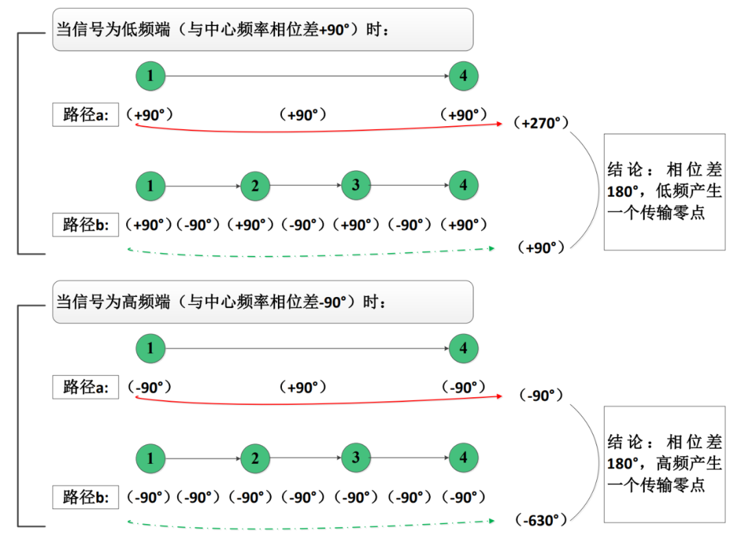

(2)对于CT拓扑1的结构,假定信号从谐振器1出发,经过两条路径(a与b)到达谐振器3,同时假设此时的信号在相对于中心频率的低频端(咱们自信点,极限一点,就让此时信号经过谐振器的相位与中心频率相位差为+90°),那么,请问此时信号能不能传输到谐振3???
如上表所示,由于低频端的信号经过a,b两路后相位差为180°,即此时低频端的信号(相对中心频率相位差为+90°)不能传输过去,因此在低频端(与中心频率相位差+90°处)产生了一个传输零点,如下图所示:
(3)同样的道理,CT拓扑2的高频端信号(与中心频率相位差-90°),由1→A→3与1→B→3两条路径也不能由谐振器1传输到谐振器3,因此CT拓扑2的耦合矩阵得到的滤波器能够在高频端获得一个传输零点,如下图所示:

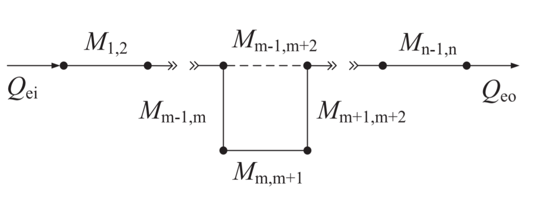

对于引入了两个传输零点的CQ结构,也可以按照此类方法分析。由于CQ结构的组合较多,本文先给出如下图所示的一个CQ拓扑结构的传输相位关系的数学推导(其余的CQ拓扑的数学推导,大家可以自行下来算算哦):
针对上图所示简化版的CQ模型中有如下结论:想要利用CQ拓扑在中心频段上下两个边带分别获得一个零点,满足“谐振器同步调谐,耦合边两同两异”即可。这里读者朋友可能就要问了,老师你发明的啥子词语哦,啥叫“谐振器同步调谐,耦合边两同两异”呢??OKay,“谐振器同步调谐”主要就是保证当信号进入输入端时,瞬间传输到输出端,假定了(这是理论模型,只是假定哦,求不杠)信号在所有谐振器中几乎没有什么损耗且相位一样,而“耦合边两同两异”主要就是保证两路信号在高/低频时相位保持180°的相位差,笔者这里用下图来解释下:
如上图,本文的CQ模型中所谓的“耦合边两同两异”即耦合边Mm-1,m+2与Mm,m+1的耦合方式不同,而耦合边Mm-1,m与耦合边Mm+1,m+2的耦合方式相同。

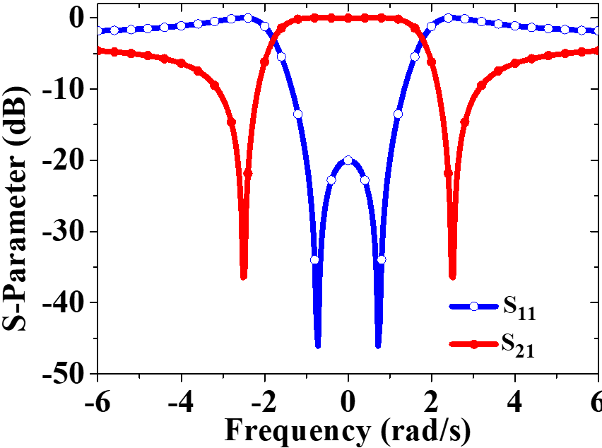

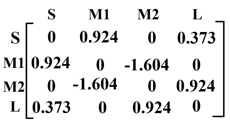

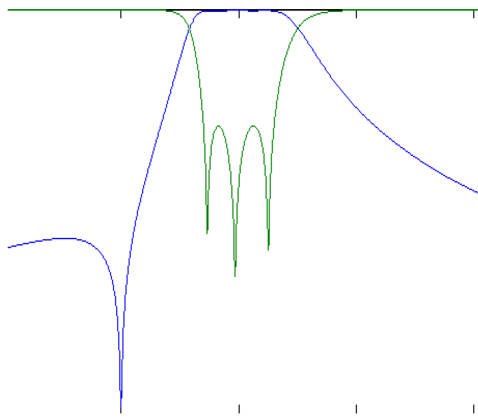

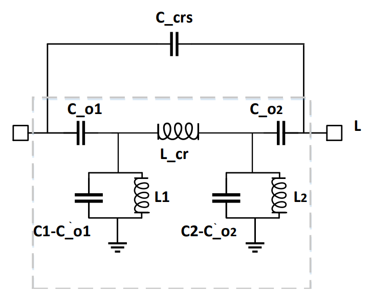

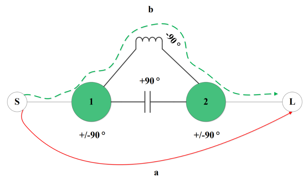

如上设计约束中提到的,本次采用如下图所示耦合拓扑结构,在输入端(S)与输出端(L)之间插入两个谐振器(1,2),谐振器之间构建两路不同的耦合,一路(1→a→2),一路(1→b→2),根据上文中提到的基本分析方法可知,当信号偏离中心频率的相位差+90°与-90°时,S到L的信号相位之和都差180°,因此可以实现一对位于中心频点两侧的传输零点。

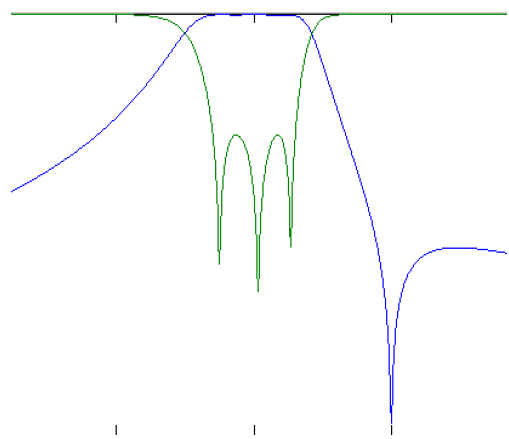

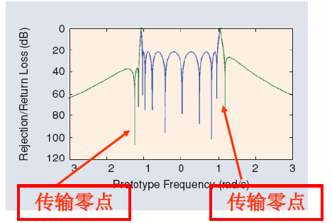

此时根据设计指标,利用耦合矩阵综合软件(可以是之前RFASK的博主分享的也可以自己在Matlab里面编写)建立上图拓扑,然后得到耦合矩阵以及原型响应曲线如下:

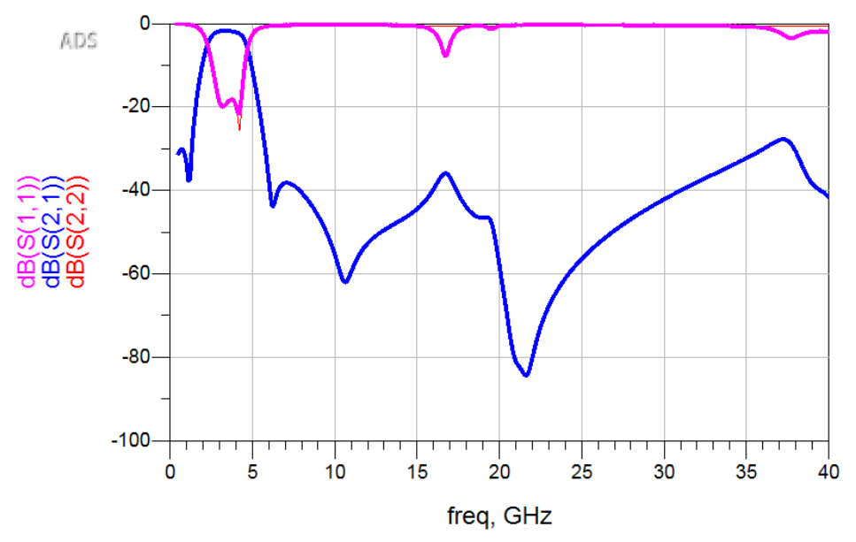

——滤波器原理图设置以及仿真:

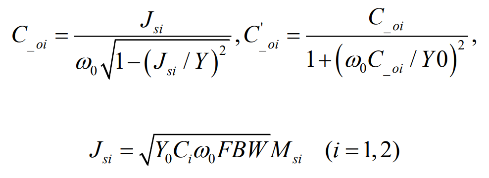

根据综合得到的耦合矩阵,然后计算得到谐振器以及耦合之路的电感电容值,具体的推导不在赘述,下面给出本文中的理论方法:
此时

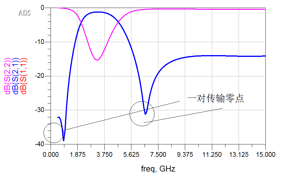

其中Y0为1/50Ω-1,Ci为自定义的归一化电容值。然后在ADS2022中搭建原理图仿真得到如下结果:
上图基本实现了一对传输零点的引入,下面再在ADS Momentum中搭建电磁仿真模型。

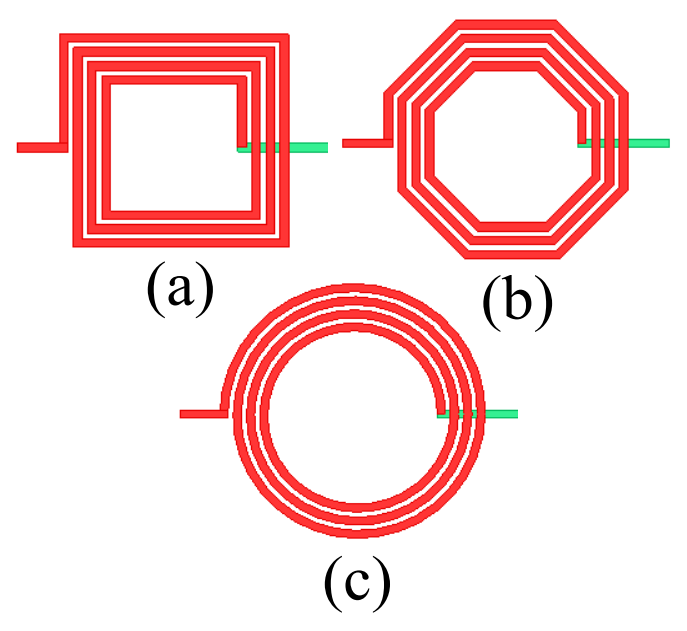

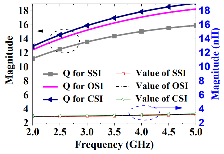

  1. 感值、容值及其Q值的提取。在进行电磁仿真时,可以在控制面板中调出厂家提供的电感,电容进行整版仿真,不过一般实际工程中会先对电感,电容值进行提取,以获得准确的电感/容值和其Q值。如下图所示,我们对常见的电感进行电磁仿真,提取其感值和Q值,对比方形螺旋电感(Square spiral inductor,SSI)、八边形螺旋电感(Octagonal spiral inductor,QSI)、圆形螺旋电感(Circular spiral inductor,SSI)分析发现,圆形螺旋的电感Q值相对较高,后续在厂家版图规则允许的前提下我们选用Q值较高的电感。
对于电容的选择,读者可以根据厂家的Guide文件查看其分类,一般在射频微波频段用厂家提供的面积小,Q值相对较高的MIM电容较多,如果频率到了毫米波可能会自行设计电容(如平板电容,交趾电容等),本文就不对电容做特殊分析了。

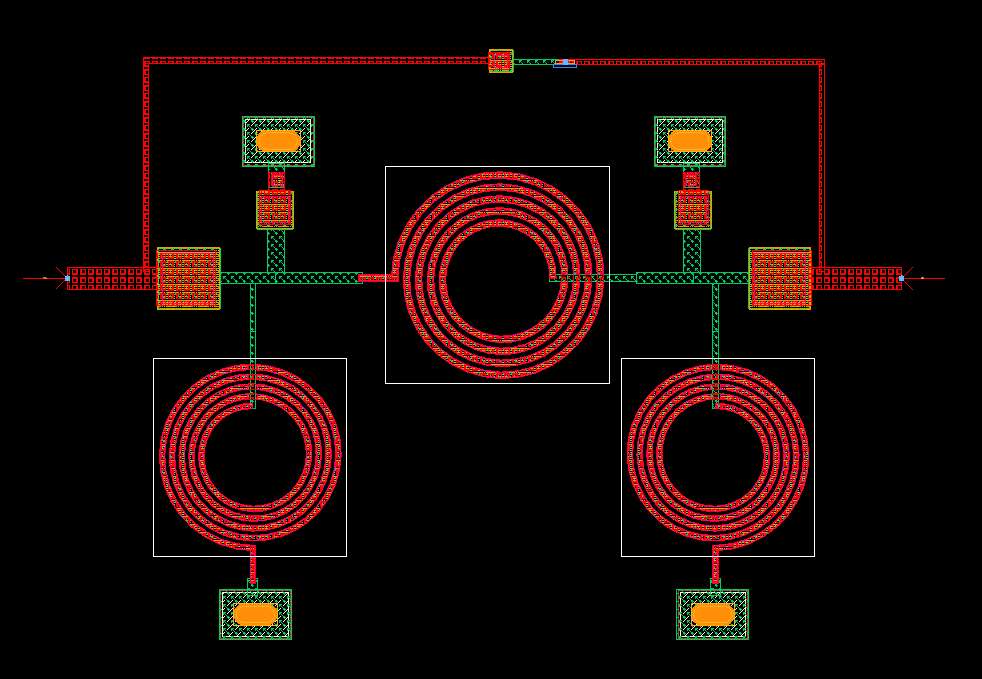

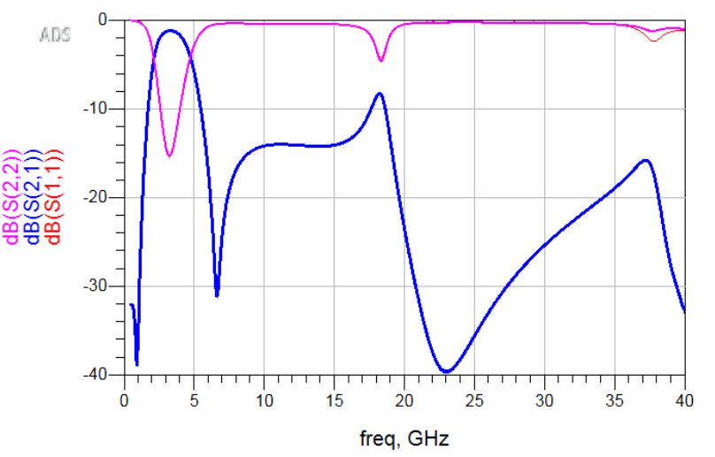

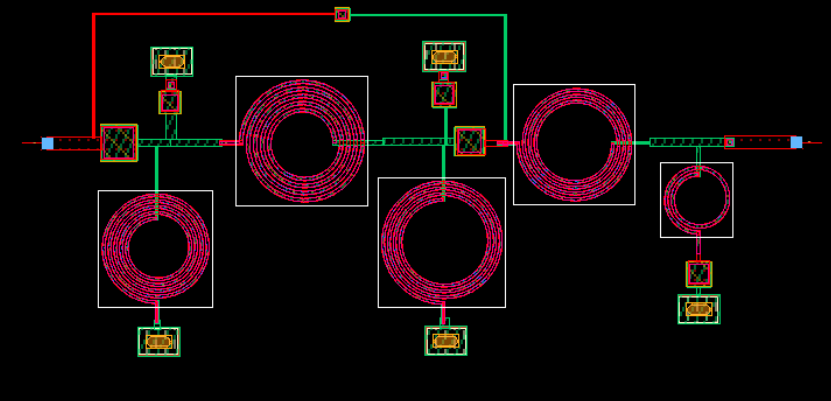

(2)整版仿真。根据提取到的电感电容模型值,在ADS Momentum中搭建如下图所示版图,然后再在EM ->Simulation settings里面设置好仿真条件。需要注意的是求解器的选择,每个导波波长内的网格划分cells数以及边沿网格的选择很多时候会影响到设计的准确度。设置好后仿真得到如下结果:
(3)对仿真结果进行分析,发现问题,解决问题,改进滤波器的性能。

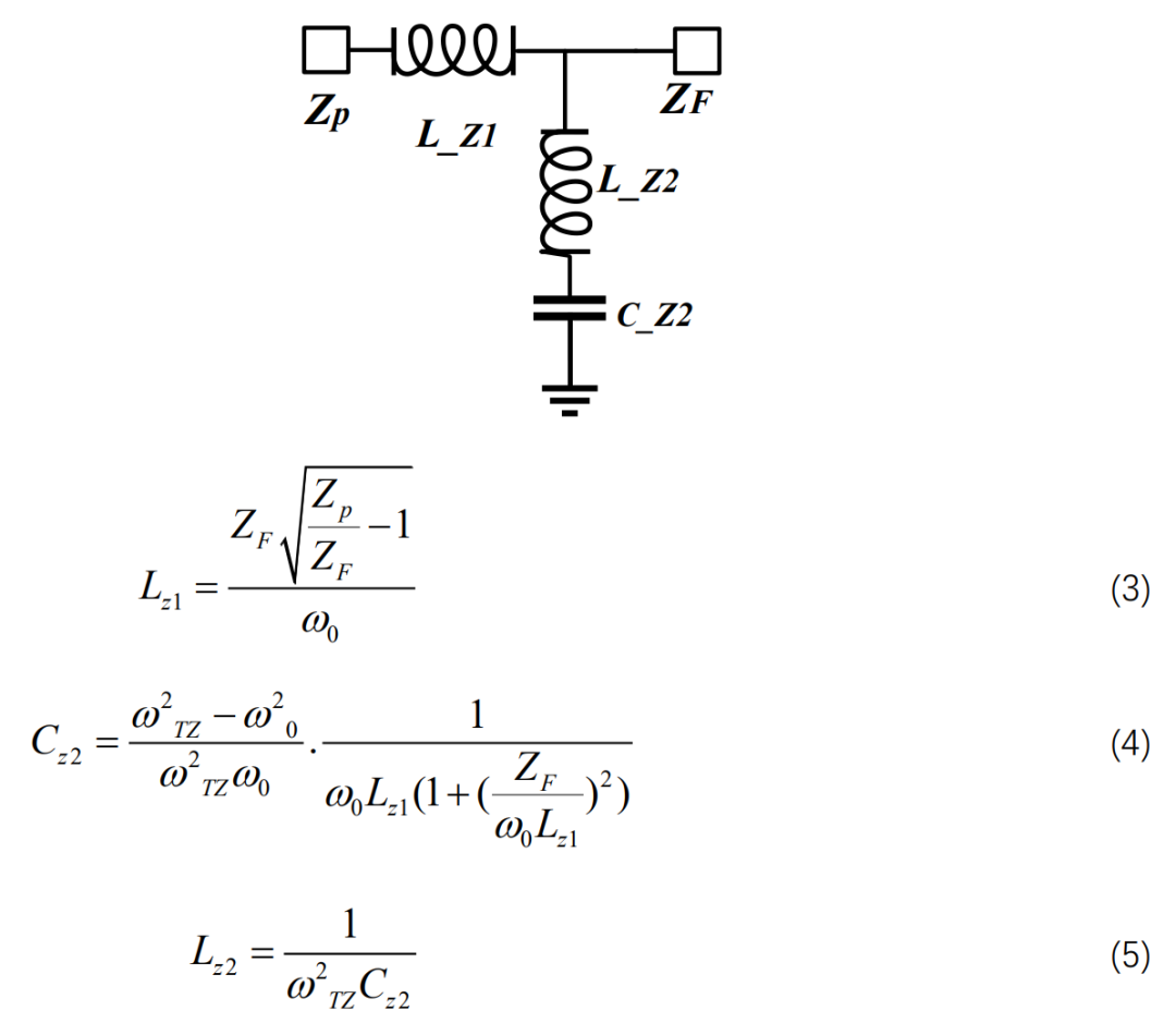

发现问题:针对上述整版电磁仿真结果发现在18GHz处产生了一个寄生通带,且7GHz~18GHz的带外抑制度较差;
原因分析:分析其原因主要是谐振器的寄生参数引入的寄生谐振以及在引入交叉耦合(上文中提到的1→b→2路径)时外加的传输线引入了寄生谐振频率。
解决方案:其实在传统的PCB滤波器也会有寄生通带,微带滤波器的处理方法较多,比如谐振器之间采用不同形状(每个谐振器的寄生通带不一样,级联后可以整体消除寄生通带)、谐振器采用如SIR(阶跃阻抗谐振器)等具有通带抑制的结构,但是在芯片内部相对集总参数的谐振器处理相对较难,因此本文采用了一种零点引入技术,在10 GHz引入传输零点,加大对寄生通带的抑制。具体而言,采用引入传输零点的Pi型电路,如下图所示
其中,fTZ = 10 GHz, f0 = 3 GHz, ZF = 50 Ω and ZP = 82 Ω(Zp是对上文版图的输出端口阻抗提取得到的值)那么可以推导出对芯片进行重新绘制电磁仿真模型,得到如下仿真结果

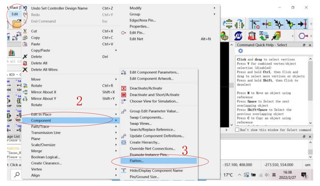

与硅基射频电路的版图相比,III-V族化合物电路设计完后的版图一般不需要做金属密度填充,对晶体管外的衬底的处理相对较少。因此本文的版图设计要点主要有:对外Pad应该满足封装要求,如果是内部集成到系统应该满足其他模块的设计要求;金属走线,器件放置等应该满足厂家的DRC( design rule check);最终版图导出后,如果要与系统其他模块集成,尽量将其打散(先选中版图,然后按照下图操作),以免将模块给冲掉。
