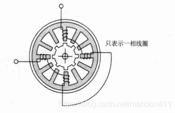

下图为反应式步进电机的结构。图中定子上均匀分布了12个磁极,每个磁极相距30°;相差90°的四个线圈组成一相绕组。转子齿数为8,当一相绕组通电时,其定子极吸引转子齿,使气隙磁阻最小,达到静止位置。

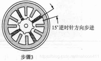

第二步,第1相绕组电流关闭,第2相绕组通电,转子逆时针旋转一步(15°=齿节距除以定子相数),旋转至第2相定子磁极之下停止。
第三步,同样给第3相绕组通电,转子同样逆时针旋转15°,与定子第3相磁极相对位置停止。
下一刻,第1相绕组又通电,又由步骤3的转子位置逆时针旋转15°到第1相定子磁极下,恢复到第一步状态。

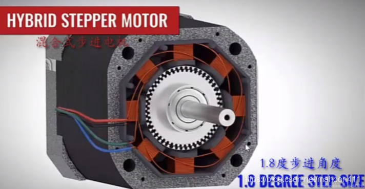

2.2.3 混合式步进电机(Hybrid Stepping,HS)
混合式步进电机有两相、三相、五相式,本节以两相混合式步进电机进行说明。
混合式步进电机的名称由其转子结构得来,其转子是PM型转子与VR型转子的复合体。

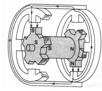

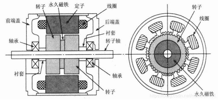

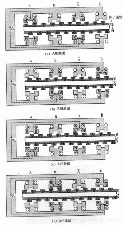

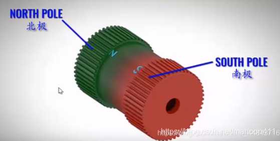

混合式步进电机的转子结构为两个导磁圆盘中间夹着一个永磁圆柱体轴向串在一起,两个导磁圆盘的外圆齿节距相同,与前述的VR型转子结构相同,其两个圆盘的齿错开1/2齿距安装,转子圆柱永磁体轴向充磁,一段为N,另一端为S。
这种电机转子与前面叙述的PM型转子从结构来看,PM型转子的N极与S极分布于转子外表面,要提高分辨率,就要提高极对数,通常20mm直径的转子可配置24极,如再增加极数,会增大漏磁,降低电磁转矩;而混合式步进电机的转子N极与S极分布在两个不同的软磁圆盘上,因此可以增加转子极数,从而提高分辨率,20mm的直径的转子可配置100极,并且磁极磁化方向为轴向,N极与S极在装配后两极磁化,充磁简单。
与转子齿对应的定子极,主极内径有与转子齿节距相同的小齿,与转子齿的磁通在气隙内相互作用,能产生电磁转矩。
下图为两相混合式步进电机的磁路。
下图为两相混合式步进电机的工作原理图。

下图为上述步进电机的转子结构。
转子内部如下图所示,由图可知,里面由永磁铁,齿轮帽构成。
齿轮帽本身不带磁性,但是和永磁铁挨一起了,就有了磁性。

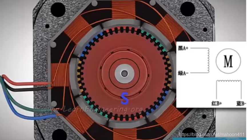

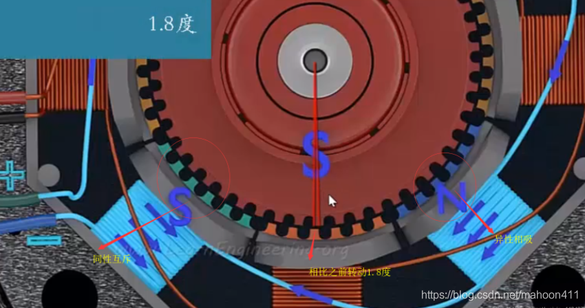

看完了转子,我们来分析定子。转子有50个齿,定子只有48个齿。
从下图可以看到它其实只有两个独立通电的线圈,也就是说这个步进电机是两相步进电机。
我们将两个线圈进行标识为A和B,如下图:
这是给线圈A通电,如下图:转子齿是S极,线圈会产生磁场,由于异性相吸,所以红色的定子齿会和转子齿相吸引,由于同性互斥,所以黄色的齿会排斥转子齿。
当给线圈A断电,线圈B通电后,如下图:
磁场发生了变化,定子会发生微小的转动,会转动1.8度,如下图:转子齿是S极,线圈会产生磁场,由于异性相吸,所以蓝色的定子齿会和转子齿相吸引,由于同性互斥,所以绿色的齿会排斥转子齿。
值得注意的是,这是半步进的驱动方式,走一步是1.8度,如果是两个线圈同时都通电的话,就是全步进驱动方式了,走一步是0.9度。这样控制更加精确。

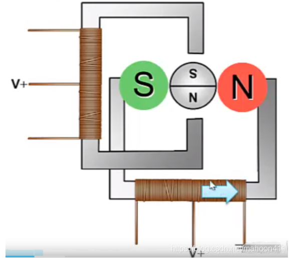

2.2 按照驱动方式(双极驱动/单极驱动)分类

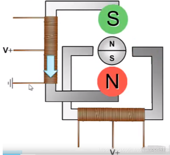

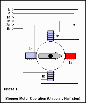

电机按照驱动方式也分单极性步进电机和双极性步进电机。
简单来说,如果步进电机的线圈是可以双向导电的,那么这个步进电机就是双极性的,相反,如果步进电机的线圈是只允许单向导电的,那么这个步进电机就是单极性的。
下图中的线圈是可以双向导电的,所以是双极性步进电机。
下图的线圈中间导线总是接电源正极(也有总是接电源负极的),通过改变电源接地的位置来改变电磁场,从而改变转子转动角度。
通电后受到电磁场得作用,转子移动。
此时这个线圈断电,另一个线圈通电后,转子又会发生改变。
下图为单极和双极的两相驱动电路及其电压波形,两相式通常用两相激磁方式(通常两个相同时加激磁电压)。
比较单极式与双极式的驱动电路,单极式驱动电路用4个功率管,线圈电流在线圈内单一方向流动。双极式驱动电路使用功率管的个数为单极式的两倍,需要8个,线圈电流在线圈内正反向交替流过,Tr1与Tr4或Tr3与Tr2同时且交替导通,Tr1与Tr3即使短时同时导通,也会造成电源短路,产生很大的电流,因此有必要附加防止短路电路。双极式驱动电路比单极式驱动电路复杂很多。

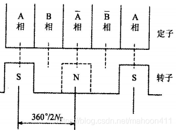

为了得到高分辨率,就需要减小步距角。步距角的公式如下所示:
其中,θs为步进电机步距角;P为定子相数;Nr为转子极对数(即转子极数除以2)。
注:在反应式步进电机中,步距角不能用上式计算,而是上式的两倍。即分辨率与永磁式及混合式相比,虽然转子齿数相同,但反应式只有一半。
注:在混合式步进电机中,Nr为转子齿数。
上述公式的物理意义为:转子旋转一周的机械角度为360°,如用极数2Nr去除,相当于一个极所占的机械角度为180°/Nr。也就是说,一个极的机械角度用定子相数去分割,就得到了步距角,如下图的HS型步进电机所示。
