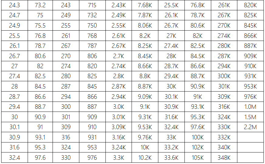

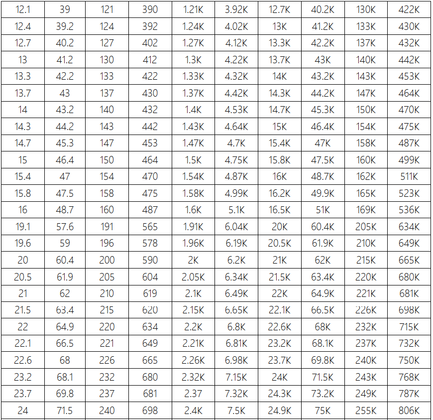

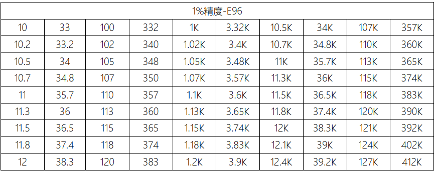

一、常见电阻阻值表

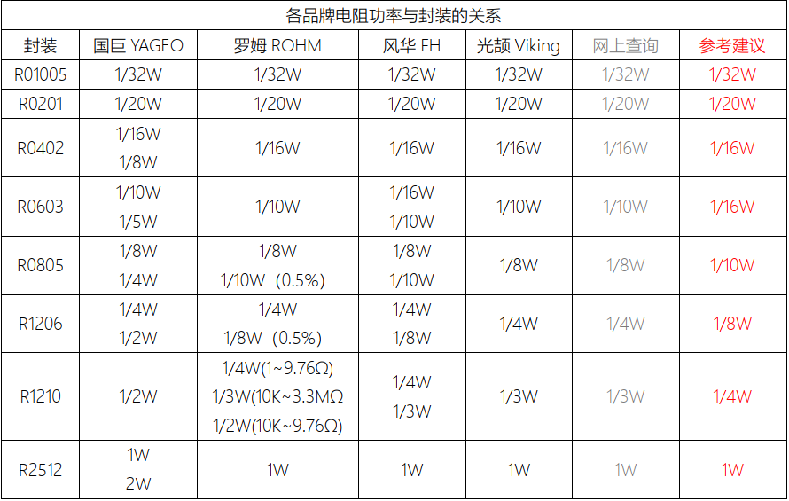

二、电阻功率与封装

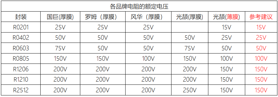

三、电阻耐压与封装

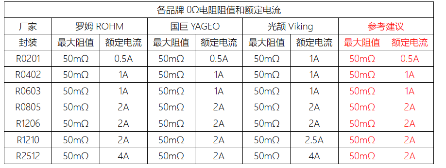

四、零欧电阻过电流能力
