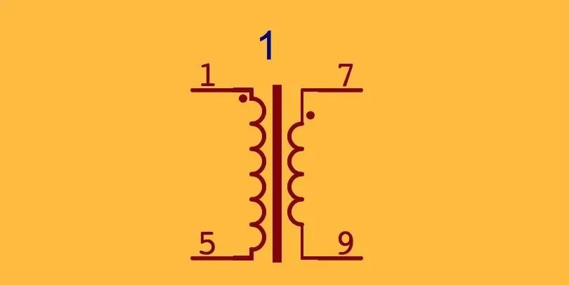

第二:变压器
    对我们来说最熟悉的电感应用莫过于变压器了,如下图所示为变压器的电路符号。假如左侧线圈匝数为100,右侧匝数为50,如果左侧接220V交流电,那么右侧感应出来的电压为110V,即“匝数比=电压比”而电流却会截然相反;如果左侧流进1A电流,那么右侧会流出2A的电流,即“匝数比=电流的反比”,因为电感只会对电压、电流进行变化,而不能对功率进行变化,如果电压和电流都为正比显然是不合情理的。

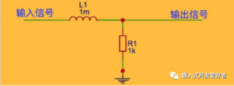

RL低通滤波器
    所谓低通滤波器是:低频信号可以通过,而高频信号不能通过,电路原理图如下图。输入信号如果是直流电,那么电感相当于一根导线;现在是短路,信号会经过电感,直接输出,而不经过电阻。如果我们逐渐升高电流的频率,由于电感对交流电有阻碍作用,通过电感的信号会慢慢变小,直到达到某一个频率,当高于这个频率之后的电流再也无法通过,这时候就形成了低通滤波器,这个频率就叫做截止频率,公式为 f=R/(2πL)。

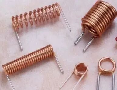

空芯电感
    空心电感主要是讯号处理用途,用作共振、接收、发射等。空气可应用在甚高频的产品,故此很多变异要求不太高的产品仍在使用。因为空气不是固定线圈的最佳材料,故此在要求越来越严格的产品趋势上,发展有限。

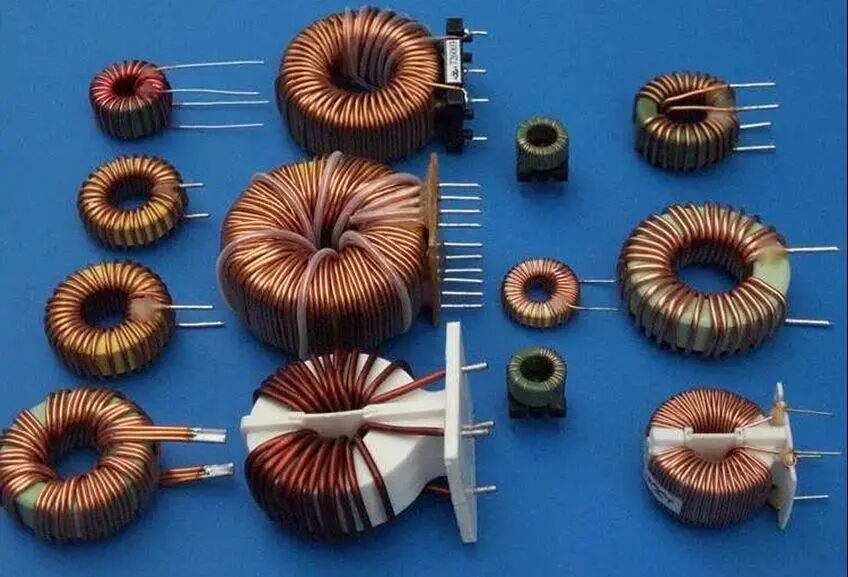

环形线圈电感
    环形线圈电感,是电感理论中很理想的形状。闭磁路,很少EMI的问题,充分利用磁路,容易计算,几乎理论上的好处,全归环形线圈电感。可是,有一个最大的缺点,就是不好挠线,制程多用人工处理。
    环形线圈电感最大量的,是用铁粉芯作材料跟树脂等混在一起,使得Air gap均匀分布在铁粉芯内部。
    铁粉芯环形线圈电感的优点是环形,但缺点亦是环形。我前面曾说,使用者最喜欢的形状是方形,故此在妥协下环形线圈电感并不是最具优势。
