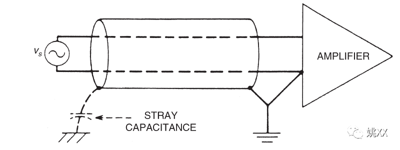

2 高频电缆屏蔽接地
当频率高于lOOkHz时,或当电缆的长度超过波长的二十分之一时,屏蔽层需要两端接地(或多点接地)。对多导体电缆和同轴电缆都是如此。高频引发的另一个问题是杂散电容导致形成接地环路,使得屏蔽的非终止端与地隔离很难或者不可能。
因此,在高频和数字电路中,通常的做法是电缆屏蔽层两端接地。在1MHz 以上的频率,趋肤效应减少了信号和流经屏蔽层的噪声电流的共阻抗耦合。趋肤效应使噪声电流流过屏蔽层外表面,信号电流流过屏蔽层内表面。多点接地在高于屏蔽层截止频率的频段也提供磁场屏蔽
