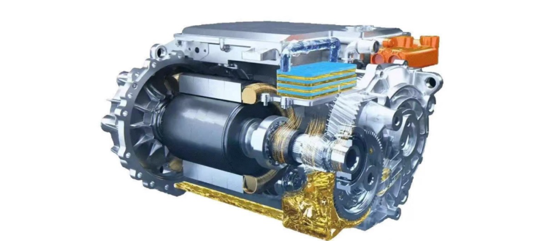

800V高压平台下,整车电池系统,充电系统,电驱系统均要向高电压平台进行开发。电机作为三电系统中的核心,其效率表现直接影响了整车的性能。而在800V架构下,电机的设计与低压平台的设计也有所不同,要求电驱系统向高效化、轻量化以及低成本化迈进。在此背景下,由扁铜线绕制而成的电机越来越受到供应商和主机厂的青睐。

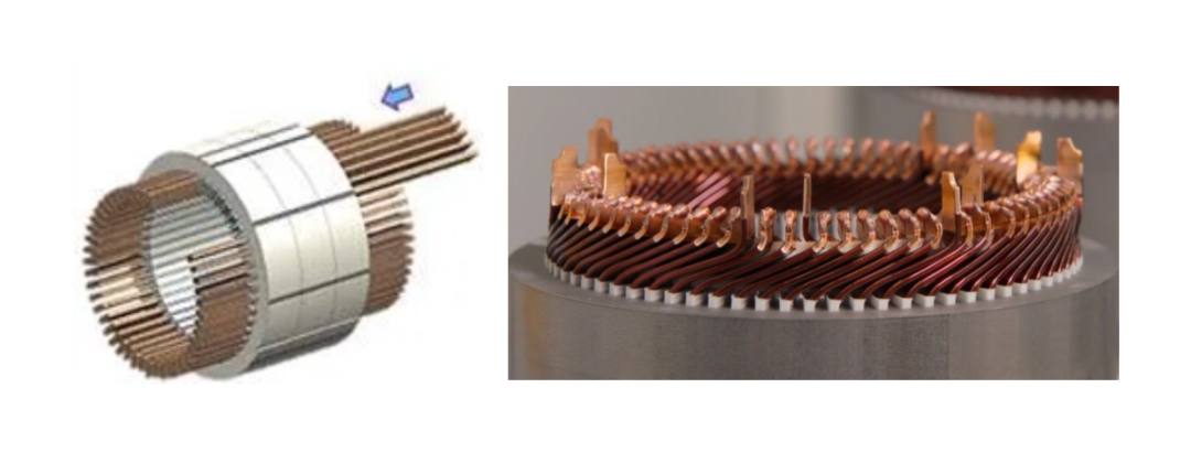

I-pin绕组属于轴向嵌装绕组,直接将扁线导体轴向嵌入铁芯槽后,对两头进行扭折焊接,制造工艺较为简单,但由于焊接部位额外占用径向尺寸,尾部长,铜耗大,温度增加的同时效率也会有所降低。
Hair-pin绕组的制造工艺较I-pin绕组相对复杂,制造工艺过程中多了预成型这一步。Hair-pin绕组需要对扁铜线预成型成发卡状,另一端为焊接端,制造工艺较为困难。但由于减少了一端的焊接,整体的铜耗要低于I-pin绕组,电机效率也有一定的提升。

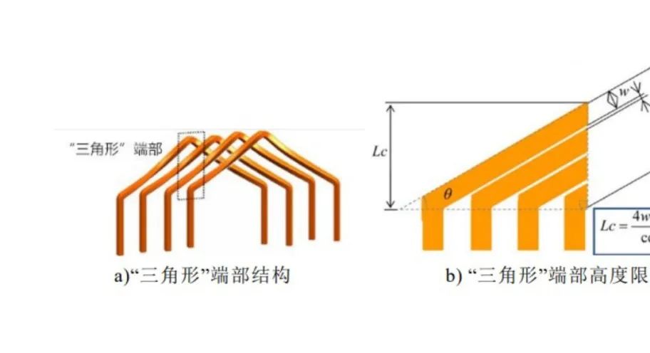

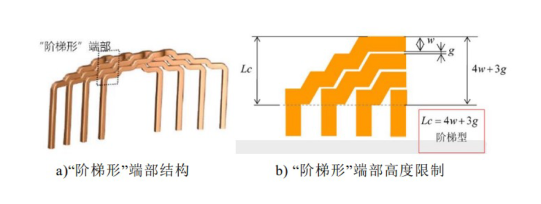

采用发卡电机的绕组在端部高度上也遇到了极限,常规hairpin绕组的端部以三角形的形式呈现,端部高度Lc受到三角形的角度 θ和间隙的限制。
目前针对绕组高度这一问题,日本电装DENSO采用了阶梯式的端部设计,减少绕组的转弯半径,使得端部高度Lc受到三角边角度θ的约束减少,更加紧凑绕组结构。而为了解决绕组间绝缘问题,DENSO在扁线基础绝缘的基础上,额外加上高分子聚合物绝缘材料,使得不同的线圈即便在接触后也能满足绝缘要求。

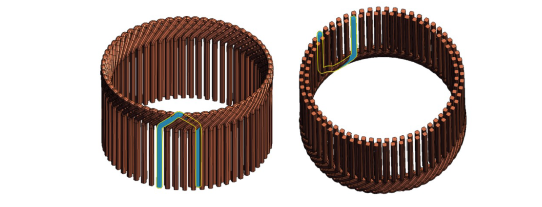

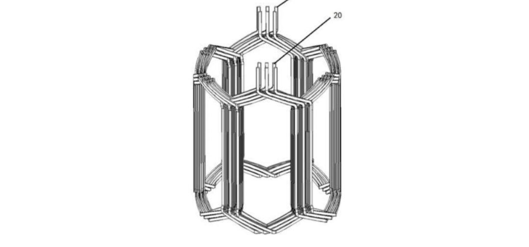

波绕扁线是一种焊点少,设计灵活性高的绕组工艺,但以目前现有的线圈排布方式,主要存在以下几个问题:
绕组支路不对称,导致反电势、电阻、电感存在差异,降低电机性能,同时绕组环流将增加电机的附加损耗,导致电机局部过热。
电机绕组排布困难,容易发生交叠,难以放进定子槽。
当波绕组的跨距不同时,制作过程复杂,模具投入成本高,生产难度大。

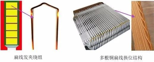

驱动电机是新能源汽车的核心动力来源,随着对新能源汽车轻量化、低成本、高可靠性等要求的逐步提高,对驱动电机功率密度、峰值效率、高效率区提出了日益严苛要求。目前的解决途径主要集中在驱动电机磁路结构设计和控制方法上,对功率密度、效率的提高贡献有限,绕组损耗占驱动电机总损耗一半左右,尤其当高速高频时损耗占比更大,因此,突破汽车驱动电机的绕组设计技术不仅是提高驱动电机功率密度与效率的有效解决途径,也是未来提高电机绕组绝缘等级与电压等级的前瞻技术。目前,汽车驱动电机广泛采用扁线发夹绕组,该绕组特点是在槽内沿高度方向紧密插入多根单匝铜扁线,铜扁线端部采用特殊工艺进行扭转、焊接。由于扁线发夹绕组层数受到限制,铜扁线截面积较大,导致铜扁线中涡流附加损耗很大,加之,汽车驱动电机时常工作在高频、高谐波工况,会引起效率降低、发热严重;除此之外,扁线发夹绕组采用的槽部插线、端部扭转、焊接工艺极为复杂,整套生产线成本高,系列化生产困难。为克服扁线发夹绕组的局限,提出了汽车驱动电机扁线绕组换位技术,该技术采用多根小截面铜扁线构成并绕换位结构,可以有效减小附加损耗,提高效率和功率密度;扁线换位绕组端部无需焊接、工艺简单、成本低、便于系列化生产;扁线换位绕组可以实现股线一体化设计,有效提高绕组绝缘等级和散热能力;扁线换位绕组可以进行标准化绕制,实现下线前的检测与评估,有效提高绕组的运行可靠性。

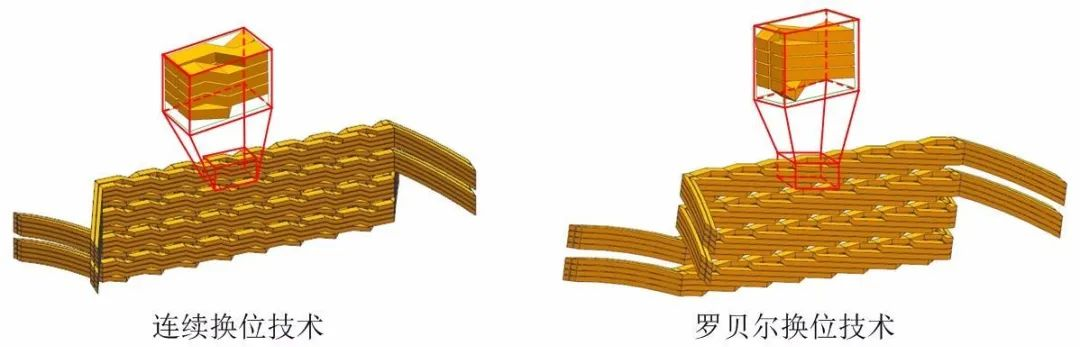

提出了汽车驱动电机的扁线绕组换位技术的理论体系,针对汽车驱动电机轴向短、端部短、极数多、槽数少等绕组换位的瓶颈问题,提出了基于漏电势补偿的连续换位思想,实现了定子绕组电负荷平衡、附加损耗低、效率高、全域温升分布均匀;针对复杂换位结构,提出了三维电磁热数值模拟方法,实现了温升监测点的准确预判。

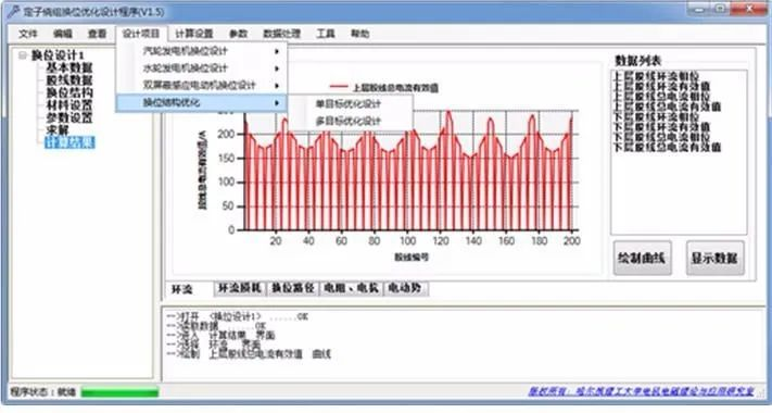

提出了汽车驱动电机扁线换位绕组系列化产品通用的换位设计方法和设计技术。提出了基于离散积分法、等效电路网络法、多变量多目标优化算法的通用换位设计方法,开发了通用换位设计软件。解决了换位设计方法和设计技术的瓶颈问题,为汽车驱动电机扁线换位绕组系列化产品以及新产品的研发提供了换位设计新技术。

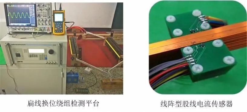

开发了多路并绕股线环流检测系统及扁线换位绕组评测技术。传统研究未解决扁线换位绕组的多路并绕股线紧密贴合并联结构下的环流实验测试难题。本技术提出了扁线换位绕组多路并绕股线环流实时测试方法、搭建了实测平台并开发了线阵型股线电流传感器,进而研发出了扁线绕组换位的在线评价技术和故障诊断技术,攻克了环流检测与换位评测的难题。
汽车驱动电机绕组技术经历了第一代常规圆散线绕组,第二代扁线发夹绕组的研发过程,初步实现了高槽满率、高功率密度与轻量化。扁线绕组换位技术不但可以改变汽车驱动电机的复杂制造工艺、降低成本,而且可以突破汽车驱动电机功率密度、峰值效率以及高效率区的上限,有望替代扁线发夹绕组成为汽车驱动电机的第三代绕组。本技术颠覆了前两代绕组股线的散线模式,全面实现绕组损耗、绝缘、散热等多目标协同设计。
扁线换位绕组通过颠覆性的手段,实现了效率的提升,充分利用股线的并绕、换位节距的选择以平衡每根扁铜线所交链的漏磁链,可以使得附加损耗降到最低。与圆散线绕组和扁线发夹绕组相比,可以提高汽车驱动电机的效率,尤其对于高速高频工况,附加损耗降低效果显著,可以拓宽汽车驱动电机的高效率区。
扁线换位绕组颠覆了圆散线绕组和扁线发夹绕组的设计方法和设计理念,扁线换位绕组的设计方案灵活多样,没有扁线发夹绕组层数的限制,可以根据技术需求,设计不同的绕组排列方案和换位方式。
扁线换位绕组颠覆了圆散线绕组和扁线发夹绕组的制造工艺,既兼顾了圆散线绕组绕制和下线工艺的优势,又省去了扁线发夹绕组的槽部插线、端部扭转、焊接等工艺过程,降低了生产成本,还可以实现股线一体化设计,为绕组绝缘等级和电压等级的提高预留了空间。
