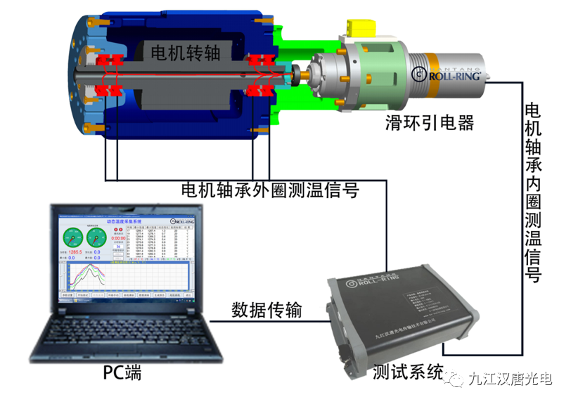

高速电机转子温度测试方法系统图
高速电机转子温度是影响电机安全和性能的关键数据,转子温度测试一直是测试行业的难点,以10000rpm以上的高速电机为例,在高速旋转时,电机转子承受巨大的离心力,电机转子与气隙高速摩擦,转子表面造成的摩擦损耗远远大于常规电机,给转子的散热带来很大的困难;且高速电机的转子多为细长轴,在内部不同的温度环境下,转子系统接近临界转速的可能性大大增加,为了避免转子发生弯曲共振,必须通过测试获得高速电机工作状态下转子系统的临界转速和坎贝尔曲线。

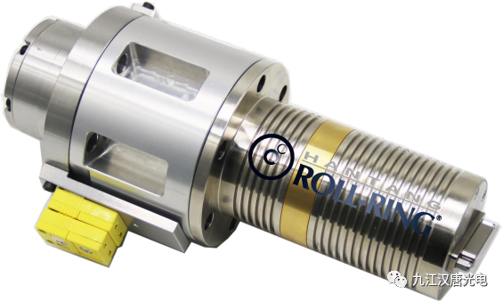

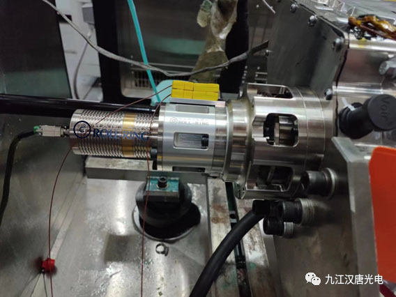

高速滑环的工作原理

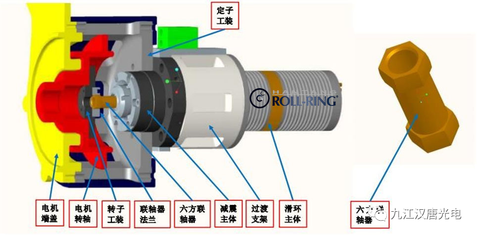

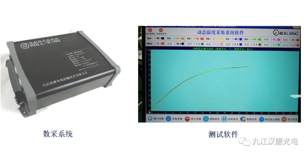

高速滑环是集成集电环组件(转子)、电刷组件(定子)、组合支架、连接器、高速轴承、滑环热交换装置的精密机电产品,将转子传感器电信号与滑环集电环组件连接,利用电刷微压力与集电环组件可靠接触,集电环组件将转动中信号传递到静态电刷组件,完成传感器信号从转动到静止转换传输,数采系统采集到信号进行数据分析和存储。
HT045028-020-G18高速滑环

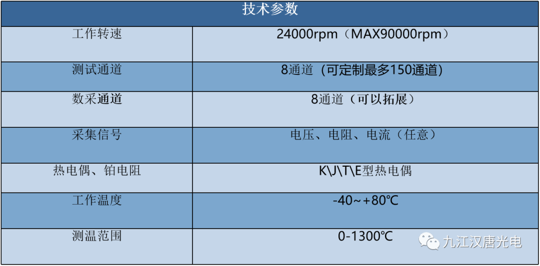

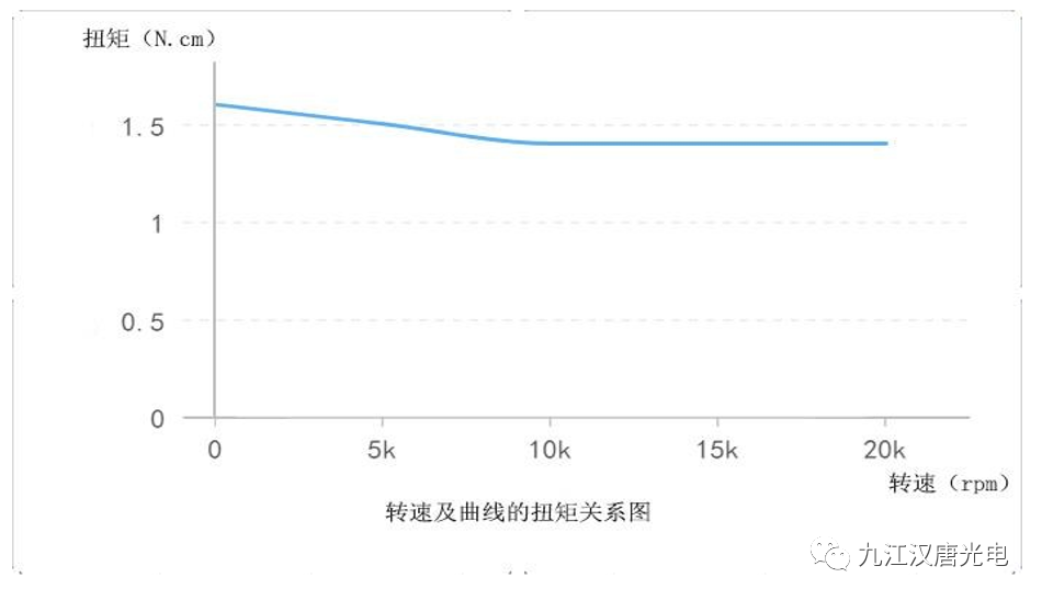

技术指标

高速电机转子测温滑环系统软件界面

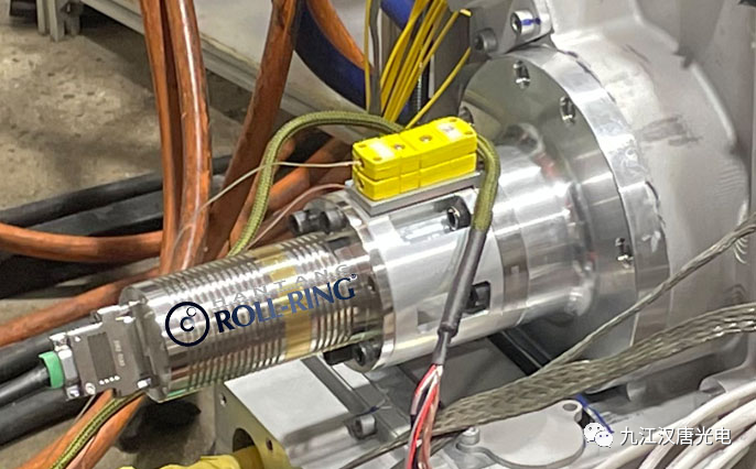

测温应用案例
