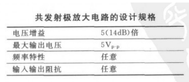

分析设计要求
电压增益可以用于计算电压放大倍数;最大输出电压可以用于设置电源电压。
输出功率可以用于计算发射极电流;在选择晶体管时需要注意频率特性。
02
确定电源电压
在第一个图中我们观察到最大输出电压幅值为5V,三极管输出电压幅度由Vc极电压决定,而Vc端的电压要设置为电源电压的1/2左右。
在这里我们设置为电源电压为15V,为了使信号正负能有对称的变化空间,在没有信号输入的时候,即信号输入为0,假设Uce为电源电压的一半,我们当它为一水平线,作为一个参考点。
当输入信号增大时,则Ib增大,Ic电流增大,则电阻R2的电压U2=Ic×R2会随之增大,Uce=VCC-U2,会变小。U2最大理论上能达到等于VCC,则Uce最小会达到0V,这是说,在输入信增加时,Uce最大变化是从1/2的VCC变化到0V。
同理,当输入信号减小时,则Ib减小,Ic电流减小,则电阻R2的电压U2=Ic×R2会随之减小,Uce=VCC-U2,会变大。在输入信减小时,Uce最大变化是从1/2的VCC变化到VCC。这样,在输入信号一定范围内发生正负变化时,Uce以1/2VCC为准的话就有一个对称的正负变化范围。
