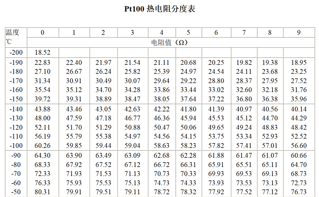

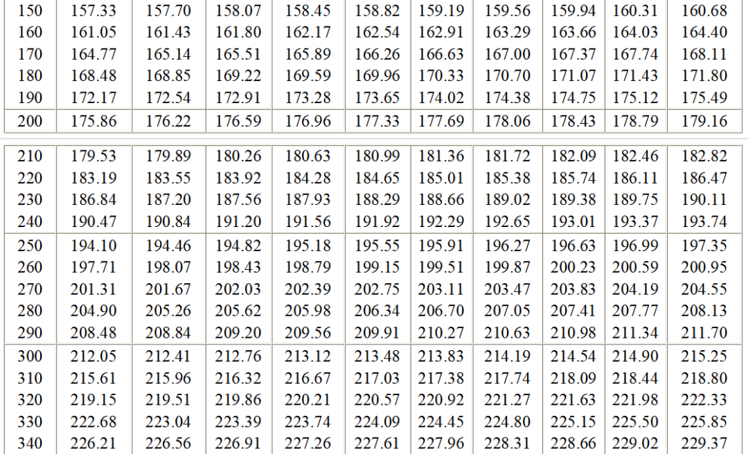

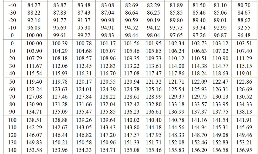

二、想要知道更加准确的温度,则需要查PT100热电阻的分度表,查一下110欧姆具体对应的温度109.35欧姆=24度,109.73欧姆=25度,110.12欧姆=26度
