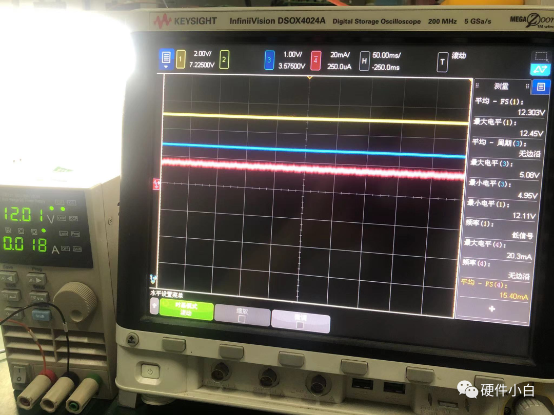

上图是测试LDO12V(黄色)输入和5V(蓝色)输出及输出电容上的电流(红色)波形。

上图是在输出陶瓷电容上串1R电阻后的LDO12V(黄色)输入、5V(蓝色)输出和输出电容上的电流(红色)波形。输出端兼容换成10uF的电解电容,输入和输出均稳定。
