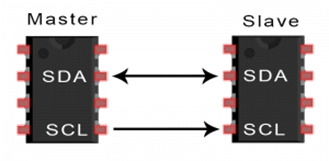

I²C(Inter-Integrated Circuit),中文应该叫集成电路总线,它是一种串行通信总线,使用多主从架构,是由飞利浦公司在1980年代初设计的,方便了主板、嵌入式系统或手机与周边设备组件之间的通讯。由于其简单性,它被广泛用于微控制器与传感器阵列,显示器,IoT设备,EEPROM等之间的通信。 结合了SPI和UART的最佳功能。使用 ,您可以将多个从机连接到单个主机(类似 SPI),另外,您可以让多个主机控制单个或多个从机。当您希望多个微控制器将数据记录到单个存储卡或将文本显示到单个 LCD 时,这个特性就非常有用了。与UART 通信一样, 仅使用两根电线在设备之间传输数据:
SDA (Serial Data) – 这条线为主机和从机提供数据发送和接收功能。
SCL (Serial Clock) – 这条线为时钟信号线。
与 SPI 一样,I2C 是同步的,因此位的输出通过主机和从机之间共享的时钟信号同步到位的采样。时钟信号总是由主机控制。

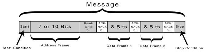

使用 ,数据在消息中传输。消息被分解成数据帧。每条消息都有一个地址帧,其中包含从机的二进制地址,以及一个或多个包含正在传输数据的数据帧。该消息还包括每个数据帧之间的启动和停止条件、读/写位以及ACK/NACK位:
启动条件(StartCondition):SDA 线在SCL线从高到低切换之前从高电位切换到低电位。
停止条件(StopCondition):SDA 线在SCL线从低到高切换之后从低电位切换到高电位。

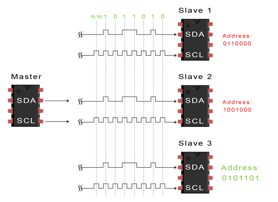

地址帧(AddressFrame):每个从机都有唯一的7位或10位数列,主机可以通过该序列识别从机,主机如果需要向从机发送/接收数据,首先要发送对应从机的地址,然后会匹配总线上挂载的从机的地址。
读/写位(Read/Write Bit):指定主机是向从机发送数据(低电位)还是请求从机发送数据(高电位)的1个位。
ACK/NACK位(ACK/NACK Bit):在一条消息中,每一帧后都跟随1个确认应答(ACK)/非确认应答(NACK)位。如果一个地址帧或数据帧是被成功接收,一个确认应答位(ACK bit)将从接收设备返回给发送设备。

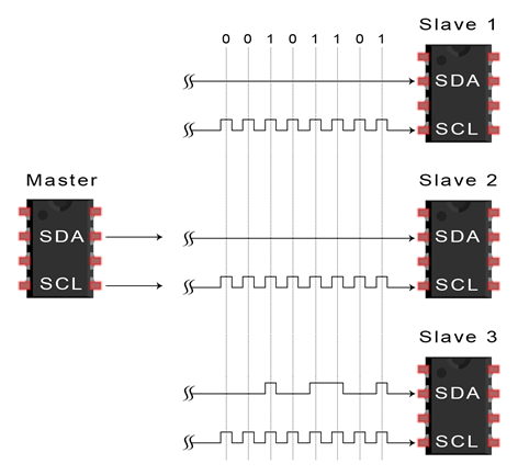

没有像SPI这样的从机片选接口线,所以它需要另一种方式让从机知道数据被发送到它,而不是另一个从机。它需要通过寻址来实现。地址帧始终是新消息中开始位后的第一帧。
主机将它想要与之沟通的从机的地址发送给与之相连的每一个从机。然后,每个从机将从主机发送的地址与自己的地址进行比较。如果地址匹配,它会向主发送低电压ACK位。如果地址不匹配,从机什么都不做,SDA线仍然很高。
在地址帧的末尾包含一个单独的位,用于通知从机,主机是否想向它写数据还是想从它接收数据。如果主机要将数据发送给从机,读/写位是低电位;如果主机请求来自从机的数据,则该位为高电位1。

数据帧始终为8位长,并且首先发送最重要的位。每个数据帧后面都立即有ACK/NACK 位,以验证帧是否已成功接收。在发送下一个数据帧之前,主机或从机(取决于谁发送数据)必须接收ACK位。
在发送完所有数据帧后,主机可以向从机发送停止条件以停止传输。停止条件是在SCL线路上从低到高过渡后,SDA线的电压从低到高过渡,SCL线保持高位。

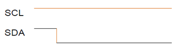

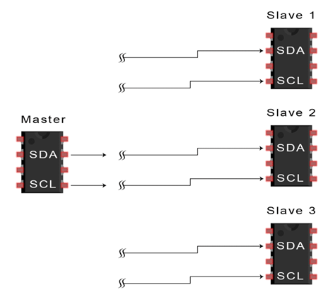

1. 主机发送启动条件给每一个连接的从机,在SCL线从高到低切换之前,主机将SDA线从高切换到低电平即可触发启动条件,即在SCL高电平时候给SDA一个下降沿,如下图所示,注意箭头的时序方向:

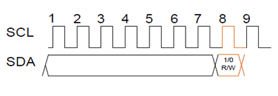

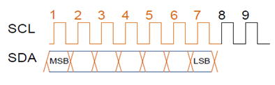

2. 主机发送它想与之沟通的7位或10位从机地址,以及读/写位:

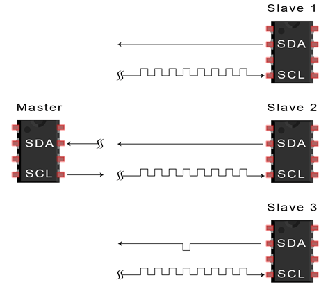

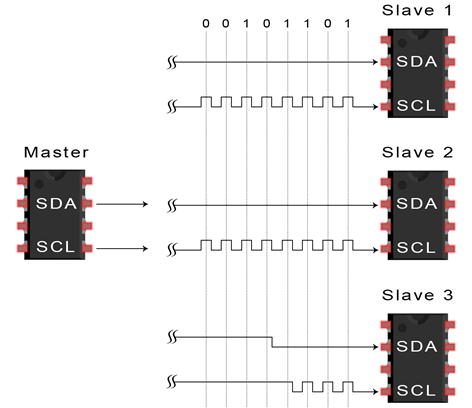

3. 每个从机将从主机发送的地址与自己的地址进行比较。如果地址匹配,则从机通过将SDA 线拉低1个位来返回ACK位。如果主机的地址与从机自己的地址不匹配,则从机会将SDA线留在高电位(通过上拉电阻)。地址匹配的从机返回ACK位如下图所示:

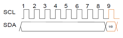

5. 传输每个数据帧后,接收设备会将另一个ACK 位返回给发件人,以确认成功接收帧:

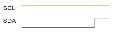

6. 为了停止数据传输,主机发送一个停止条件给从机,通过在SDA拉高之前先拉高SCL,即在SCL高电平时候给SDA一个上升沿,如下图所示,注意箭头表示的传输顺序:
3.7 单主机与多从机(SINGLE MASTER WITH MULTIPLE SLAVES)

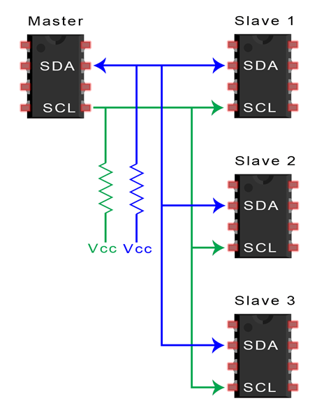

由于 使用寻址,因此可以实现单个主机控多个从机。使用7位地址理论上可提供 128(2^7)个唯一地址。使用10位地址并不常见,但理论上可提供1024(2^10)个唯一地址。要将多个从机连接到单个主机,请像下面这样将它们连接起来,并用4.7K Ohm上拉式电阻器将SDA和SCL线连接到Vcc:

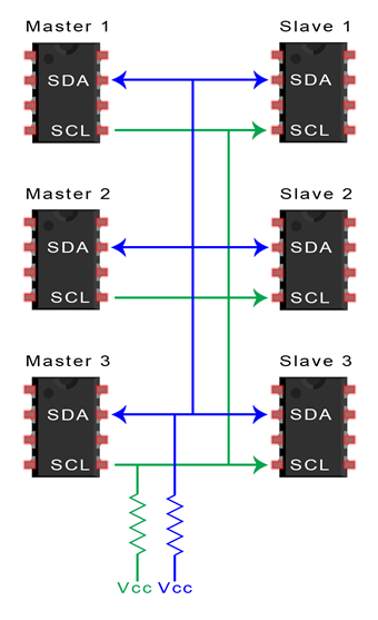

多个主机可以连接到一个单一的从机或多个从机。在多主机系统总,当两个主机尝试同时通过SDA线发送或接收数据时,问题就出现了。为了解决这个问题,每个主机在传输消息之前需要检测SDA线是低电平还是高电平。如果SDA线为低电平,则意味着另一个主机正控制着总线,该主机应等待发送消息。如果SDA线被拉高,则传输消息是安全的。
要将多个主机连接到多个从机,请按下图连接,并使用4.7K Ohm上拉式电阻器将SDA和 SCL线连接到Vcc:

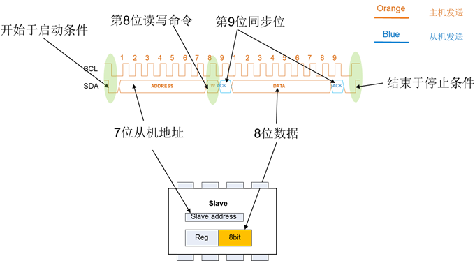

总线由9bit的块构成。开始条件:当SCL是高电平时候SDA从高到底跳变的下降沿,作为开始条件。在总线上的所有从机都要开始注意了:
地址位为紧跟开始条件的7bit数据,主机想要与该地址从机沟通:
读写位为紧跟7bit地址后的第8位作为读写选择位:该位用于表示主机是想读从机的数据还是想往从机里写数据:为1表示读;为0表示写。

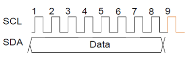

主机和从机之间的同步位:0表示ACK;1表示NACK。0:我在或数据已接收。1:没有我或数据未接收。
数据字节:在地址字节后的8位是来自主机或从机的数据字节。至于来自谁,要看读写位。当写周期,主机发送数据;当读周期,从机发送数据:
停止条件:当SCL是高电平时,数据线SDA从低电平跳变到高电平产生的上升沿作为停止条件。主机通知从机本次沟通结束。
