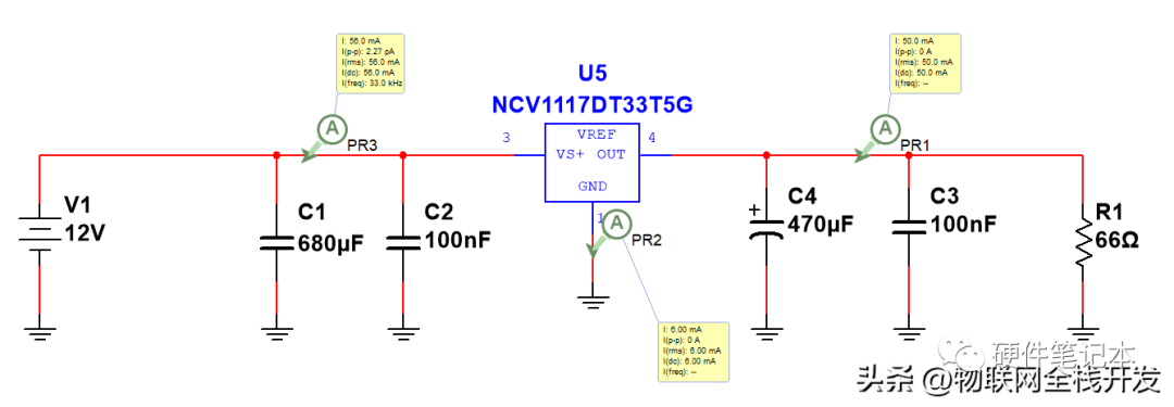

以下面的电路为例,12V供电电源经过LDO稳压,得到+3.3V向负载供电,
LDO电路
经过测算,+3.3V电源的负载电流为50mA;

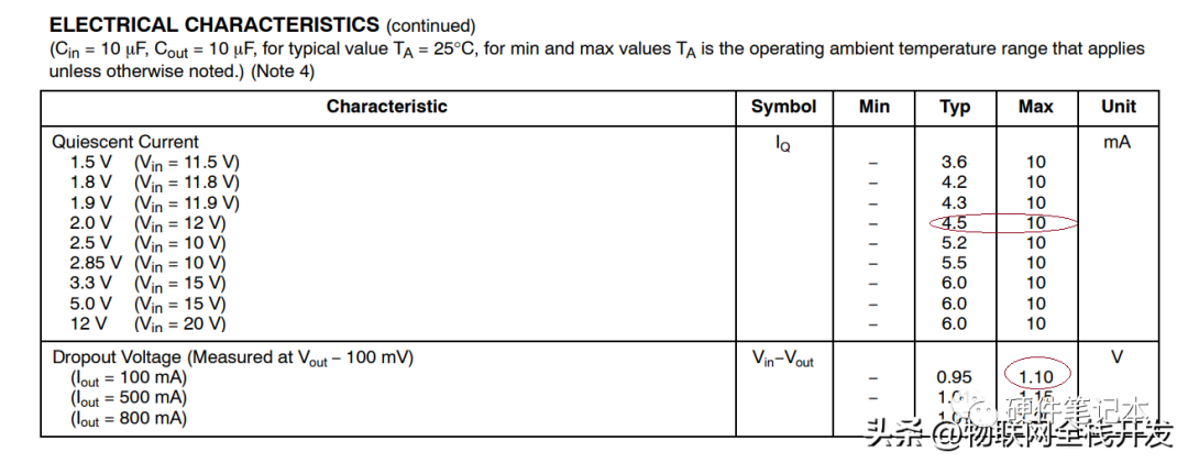

对于线性稳压器,其输入电流等于输出的负载电流加上线性稳压器的工作电流(也即静态电流);
在上图中,Iin=Iload+IQ,从规格书上可知,其静态电流约为6mA,这样+12V外部电源的负载电流为50mA+6mA=56mA。
要注意的是,对DC-DC电源,其输入电流和输出电流需要从功率的角度通过效率来换算;
从规格书上还可以知道,LDO的最小压差的最大值为1.10V,即输入电压需要达到3.3V+1.1V=4.4V以下,LDO才能稳定输出+3.3V的电压。
LDO的静态电流以及压差
根据这些参数, +12V输入电源两端的电解电容C1需要取多大的容值才能保证在断电50ms之内,+3.3V的电源电压稳定,从而负载正常工作。
当+12V断电之后,C1向通过LDO向负载放电,其放电电流为56mA。
从开始放电,至+3.3V能稳定输出+3.3V电压的电压降ΔU=(12-4.4)=7.6V;
由电容的电流电压关系I=C*du/dt,得到C=I*Δt/ΔU=56mA*50ms/7.6V=368uF;
通过仿真软件,用示波器测量断电之后LDO输入电压的波形,可知当电容以恒定的56mA的电流放电,放电到LDO稳定输出+3.3V的电压4.4V所对应的时间为49.9mS,与理论分析一致。
电容以恒定电流放电的电压波形

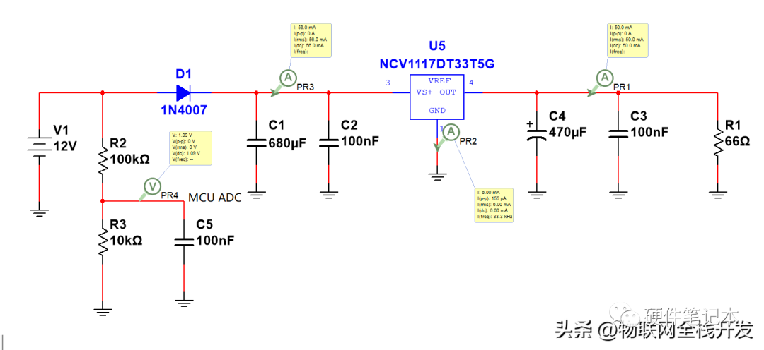

一个检测的电源电压检测电路
上图是一个简单的电源电压检测电路,将电源电压通过电阻分压之后接到MCU的ADC口。
二极管D1除了电源防反接保护之后,还可以避免电容C1上的电压反灌到输入电源检测电路,使得断电之后,可以立即被检测到;
有几个问题需要考虑:
1)检测电路的工作电流,以智能灌溉的阀门控制器为例,该设备由9V碱性电池供电,实测大概为400mAh的容量;
单片机睡眠功耗大概可以做到10uA;
根据设定的定时浇灌逻辑,利用RTC的Alarm功能每天定时唤醒,驱动阀门打开浇水,
驱动电流大概为500mA,驱动时间大概为1s,执行一次消耗电量为0.14mAh,一天执行三次总耗电为0.42mAh;
而设备待机一天消耗的电量约为0.24mAh;
一天总耗电为0.66mAh,400mAh的电池可使用606天;
而该电源电压检测电路的平均工作电流约为64uA,一天消耗的电量为1.54mAh,远大于单片机睡眠功耗,加上该电流,电池仅可使用180天左右;
虽然增加R2的阻值可以减少检测电路的电流,然而,阻值大的电阻精度差,而且PCB板的表面绝缘电阻也会对测量精度造成影响。

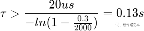

针对这些情况,靠近MCU IO口放置的小电容可以起到至关重要的保护作用;
浪涌电压或者静电的特点是时间非常短,最多仅为几十us;
电容两端的电压不能突变,输入电压通过R2,R3向电容充电,时间常数τ为,
电容两端的电压为:
应该保证在高压脉冲持续时间内,电容两端的电压不能被充至让MCU的内部保护二极管导通;
考虑持续时间20us,幅度为2000V的电压,需要满足:

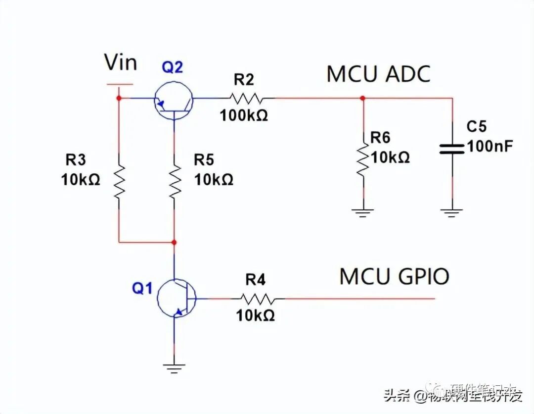

可以采用三极管对检测电路的通断进行控制,如下图:
开关控制的电源电压检测电路
MCU的IO口输出高、低电平通过Q1以及Q2控制电源电压检测电路的通路;
只有在需要检测时,才输出高电平,使能Q1、Q2导通,电源电压经过R2,R6分压之后送入ADC口进行检测,如果由电池供电,这时才会消耗电池电量。

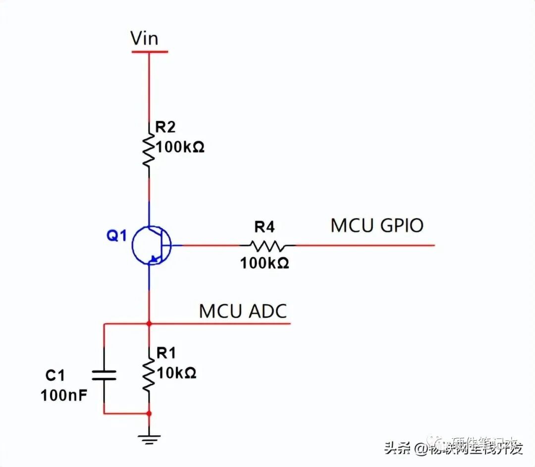

还有一种更简单的电路,可以达到一样的效果;
优化的电源电压检测电路
与上一个电路相比,少了一个PNP三极管以及两个电路,可以节省大几毛钱,蚂蚁脚也是肉,摘下口罩之后,大形势不明朗,能省一点是一点。
该电路设计要点在于选择合适的基极、集电结、发射结的电阻,使得三极管Q1处于饱和导通状态;
假设三极管仍然处于放大状态,
电源电压为Vin,MCU端口输出高电平为VO;
B极电流为IB,C极电流为IC,BE极的压降为VF;
电阻R1两端的电压为VE,三极管CE两端的电压为VCE,
三极管C极的电流放大倍数为β,则有以下关系式成立:
(1)
(2)
(3)
(4)
(5)

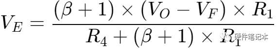

由1,4可以得到,
进一步得到:

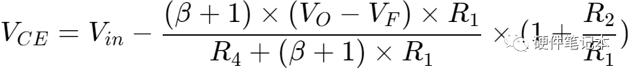

当VCE<0时,Q1不再处于放大状态,而进入饱和导通状态,
如果取VO=3.3V,VF=0.7V, R1=10KΩ,R2=100KΩ时,则有Q1处于饱和导通状态的条件为:
 (kΩ)
取电流放大倍数β的最小值为50,Vin的最大值为20V,则右式的最小值为219kΩ;
所以R4只需要小于219kΩ即可以让Q1处于饱和导通状态;
