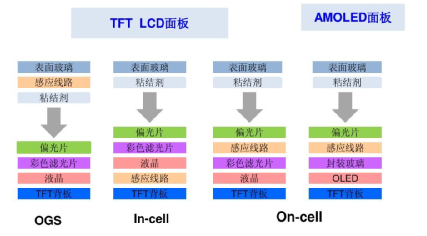

1.2贴合工艺(电容触摸屏)
屏幕的基本结构从上到下分为三层,保护玻璃,触控层,显示面板。手机屏幕在生产过程中需要对保护玻璃,触摸屏、显示屏着三部分进行两次贴合。
由于保护玻璃、触摸屏、显示屏间每经过一道贴合制作程序,良品率就会大打折扣,如果能够降低贴合的次数,无疑也将提高全贴合的良品率。目前较有实力的显示面板厂商倾向推动On-Cell或In-Cell的方案,即倾向于将触摸层制作在显示屏;而触控模组厂商或上游材料厂商则倾向于OGS,即将触控层制作在保护玻璃上。

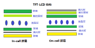

In-Cell :指将触摸面板功能嵌入到液晶像素中的方法,即在显示屏内部嵌入触摸传感器功能,这样能使屏幕变得更加轻薄。同时In-Cell屏幕还要嵌入配套的触控IC,否则很容易导致错误的触控感测讯号或者过大的噪音。因此,In-Cell屏都是纯自容。
On-Cell:指将触摸屏嵌入到显示屏的彩色滤光片基板和偏光片之间的方法,即在液晶面板上配触摸传感器,相比In Cell技术难度降低不少。因此目前市面使用频率最高触摸屏的为Oncell屏。
OGS(One Glass Solution):OGS技术就是把触控屏与保护玻璃集成在一起,在保护玻璃内侧镀上ITO导电层,直接在保护玻璃上进行镀膜和光刻。由于OGS保护玻璃和触摸屏是集成在一起的,通常需要先强化,然后镀膜、蚀刻,最后切割。这样在强化玻璃上切割是非常麻烦的,成本高、良率低,并且造成玻璃边沿形成一些毛细裂缝,这些裂缝降低了玻璃的强度。

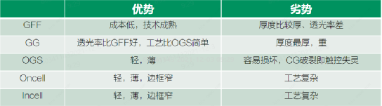

电容触摸屏优缺点比较:
1、屏幕的通透程度和视觉效果方面,OGS是最好的,In-Cell和On-Cell则次之。
2、轻薄程度,一般来说In-Cell最轻最薄,OGS则次之,On-Cell比前两者稍差。
3、屏幕强度(抗冲击、抗摔),On-Cell最好,OGS次之,In-Cell最差。需要指出的是,OGS则因为直接将康宁保护玻璃与触控层整合在一起,加工过程削弱了玻璃的强度,屏幕也很脆弱。
4、触控方面, OGS的触控灵敏度比On-Cell/In-Cell屏幕都要好,对多点触控、手指、Stylus触控笔的支持上,其实OGS也是好于In-Cell/On-Cell的。另外,还是因为In-Cell屏幕直接将触控层和液晶层融合在一起,感测杂讯较大,需要有专门的触控芯片进行过滤和校正处理。OGS屏幕对于触控芯片的依赖则没那么高。
5、技术要求,In-Cell/On-Cell都比OGS要复杂,生产控制上,难度也更高。
