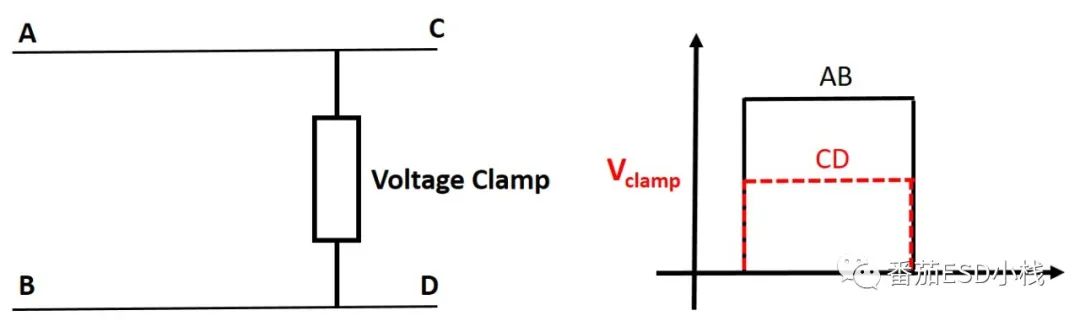

如图一所示,在某些应用场景中需要将两点的电压限制在一个固定电压。该固定电压被称为钳位电压Vclamp。
图一.钳位电路工作原理示意图。

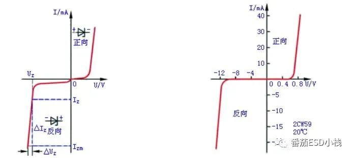

而最经典的电压钳位电路便是单个二极管,其IV特性如图二所示,但无论是正向工作的开关、整流二极管,还是反向工作的稳压二极管,单个二极管会有钳位电压Vclamp不稳定,寄生电容大,漏电流大,电路鲁棒性差等缺陷。
图二.二极管IV曲线。

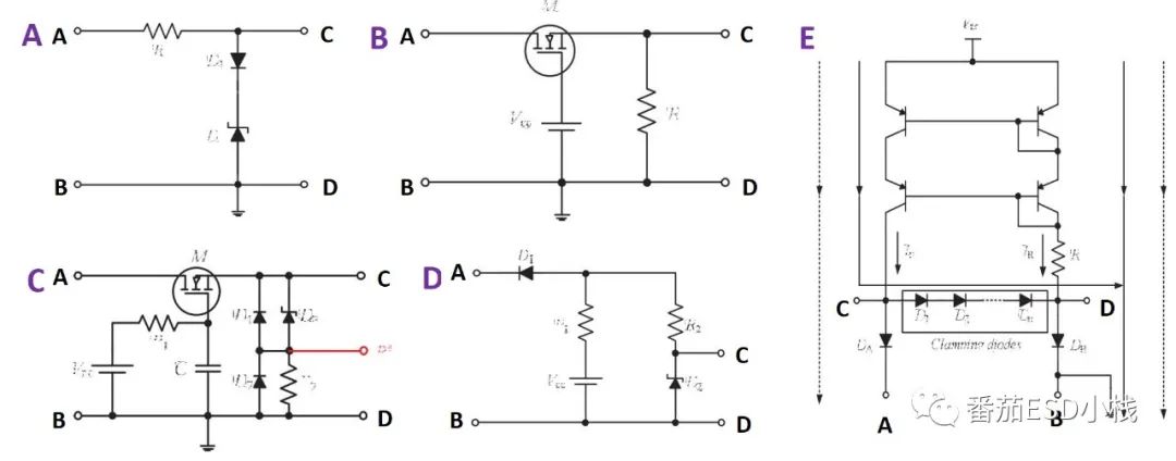

之后又提出了很多的钳位电压结构,如图三所示。其中图三A是将正向二极管串联反向稳压二极管,该结构能降低部分寄生电容,但是钳位电压受工艺影响较大。图三B是将输入结点AB与输出结点CD间跨接一个NMOS,NMOS的栅压始终为高,根据AB电压差的不同,NMOS在饱和区和线性区间切换,以此实现钳位功能,该结构在高低电平转换时的过冲较为明显,所以为了改善这一现象提出了图三.C中的电路结构。图三D是另外一种钳位电路设计思路,通过AB点压差控制二极管的开关,电路开启不同的电流路径,以此实现钳位。图三E是利用电流镜的钳位电路,AB压差控制二极管DA,DB的开关,控制电流沿实线或虚线流动,以此实现钳位。
图三.五种电压钳位电路设计。

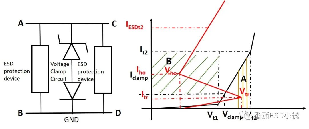

除此之外能实现电压钳位的电路结构不胜枚举,但这期重点并不是钳位电路的设计,而是钳位电路的ESD防护。因为电压钳位电路的功能与PAD Based ESD防护策略中ESD防护器件的触发机理相似,所以两者容易造成冲突,带来失效风险。

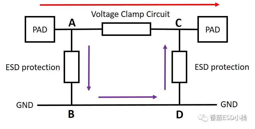

图四.电压钳位电路与ESD防护器件工作示意图。
如图四所示,正常情况下ESD电流(紫)流经A→ESD protection →GND→ESD protection→C,钳位电流(红)流经A→Voltage Clamp→C。简单来说,如果AC两点间ESD环路的Trigger Voltage<Vclamp,那么正常工作时ESD电路会被先触发,电路功能错误。反之,如果AC两点间ESD环路的Holding Voltage>Vclamp,ESD静电流优先通过Voltage Clamp Circuit进行泄放,带来失效风险。如果采用Rail Based ESD防护策略(端口二极管+GCNMOS Power Clamp)该结构会根据ESD的频率特性进行触发,可以一定程度避免ESD防护电路与钳位电路产生冲突的风险。但是笔者目前所接触到需要设计Voltage Clamp Circuit的场合大都不适用Rail Based ESD防护策略。

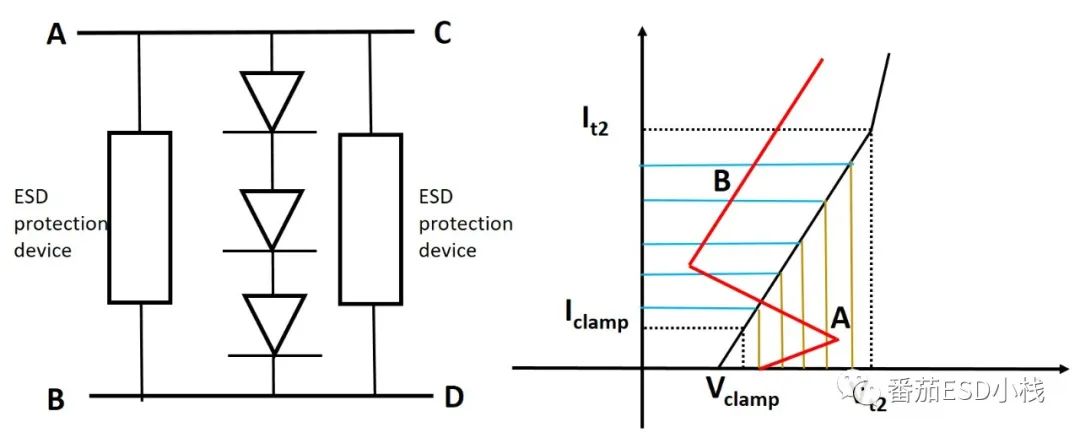

钳位电路的ESD防护需要根据电路结构相应做出调整,如图四所示,以齐纳二极管+正偏二极管组成的二极管串钳位电路为例。
图四.齐纳二极管+正偏二极管钳位电路与ESD防护电路示意图与IV曲线。
其中Vt1是二极管串的开启电压,Vt2是二极管串的最大耐压,Vclamp是钳位电压,Iclamp是钳位电流,It2是二极管串的最大耐受电流。Vtr是AC两点间ESD环路的Trigger Voltage,Itr是Trigger Current,Vho是AC两点间ESD环路的Holding Voltage,Iho是Holding Current。该电路ESD环路的Vtr需要位于A区域内,Vclamp<Vtr<Vt2。Vho,Iho需要位于B区域内,Vho<Vt1,Iho>1.2*Iclamp,IESDt2>It2。当Vtr>Vclamp,钳位电路正常工作时,ESD环路不会开启,不会影响电路正常工作,且Vtr<Vt2,当整个电路面对ESD时利用二极管的“残压”辅助开启ESD环路,ESD静电流先走二极管串,随着二极管串导通后的压降增大到Vtr,ESD环路开启。ESD环路开启后其电压电流迅速Snap-back到Vho,Iho,此时ESD环路的等效电阻远小于二极管串,ESD电流大部分通过ESD环路实现泄放,所以 Vho,Iho的值要位于B区域内。为了确保ESD电流能成功从二极管串转移到ESD环路,就需要Vho<Vt1,Iho>1.2*Iclamp,这样一旦ESD环路开启,二极管串便会关闭。

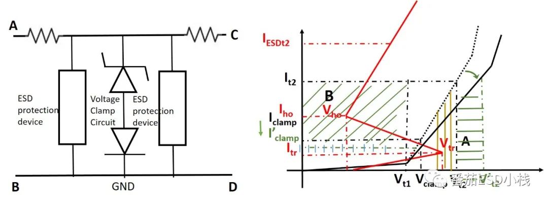

为了提高系统稳定性,降低设计难度,可以在端口处增加电阻。如图五所示 ,通过增加电阻分压后,二极管串的斜率会增大,使得Vt2增大,A区域面积增大,同时更小的电流便能达到钳位电压,Iclamp变小,B区域面积增大。A,B区域面积的增大,会提供更多的设计裕度,使整个体系有更多的冗余,同时端口电阻能提高ESD鲁棒性。
图五.增加电阻对IV曲线的影响。
如图六所示,有些场景对钳位电压要求较低,需要串联多个正偏二极管以实现低钳位电压,其ESD防护的设计思路与齐纳管+正偏二极管串类似。ESD器件的Trigger Voltage要位于A区内,ESD器件的Holding Voltage要位于B区内。
图六.正偏二极管串与ESD防护电路图与IV曲线。
二极管串钳位电路ESD防护设计的核心思想是利用二极管的残压特性,二极管串面对ESD时的残压辅助开启ESD防护电路,之后利用ESD器件的Snap-back特性将ESD电流转移到ESD环路中。目前笔者仍是沿用这套思路在进行设计,但是这种设计还是较为复杂,且从结果上来看效果并不能完全达到预期,还存在诸多需要改进的地方。

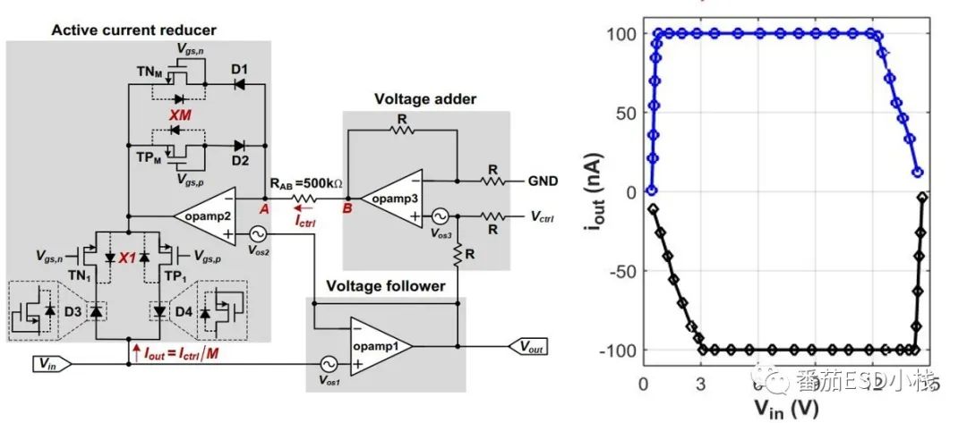

除了电压钳位电路外,还有电流钳位电路,其电路图与IV曲线如图七所示。这类电路通过放大器控制TN1和TP1对Vin电流进行抽放,从而实现电流钳位。该电路中TN1的寄生二极管与D3头对头放置,能避免ESD电流的灌入,ESD设计只需要在二极管击穿前开启即可。
图七.电流钳位电路示意图与IV曲线。
